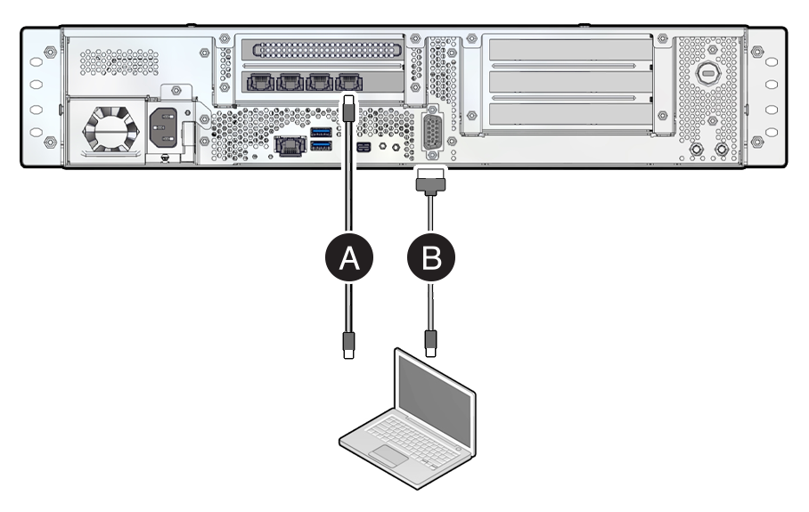

  1. Schließen Sie die Kabel an den Ethernet-Standardport und an den seriellen Konsolenport an (siehe folgende Diagramme).
    1. Verwenden Sie ein 10GBaseT RJ-45 Ethernet-Kabel, um den Ethernet-Anschluss des Geräts an Ihren Ethernet-Switch anzuschließen.
    2. Schließen Sie das mitgelieferte serielle USB-Kabel vom seriellen Konsolenanschluss des Geräts an einen USB-Anschluss auf Ihrem steuernden Host an, z. B. einen Laptop.
    Roving Edge Device 2: Compute-, GPU- und Speicherausprägungen
    Eine Abbildung, in der dargestellt wird, wo die Ethernet- und DB-9-Kabel an Roving Edge Device 2-, Compute-, GPU- und Speicherausprägungen angeschlossen werden.

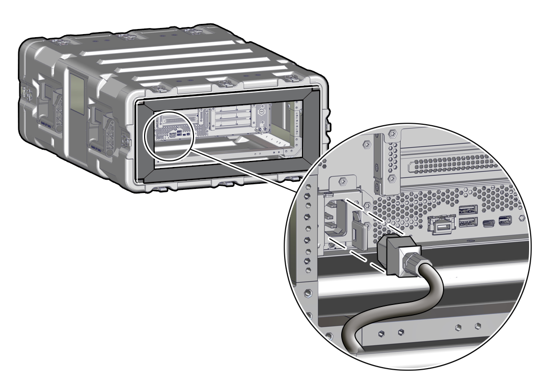

  2. Schließen Sie das mitgelieferte Netzkabel an den Netzanschluss des Geräts und an die Stromquelle an, schalten Sie das Gerät jedoch noch nicht ein.
    Die folgende Abbildung zeigt, wo das Stromkabel an einem Roving Edge Device 2 angeschlossen werden soll, das sich in einem robusten Gehäuse befindet.
    Eine Abbildung, in der dargestellt wird, wo sich der Netzanschluss befindet.
