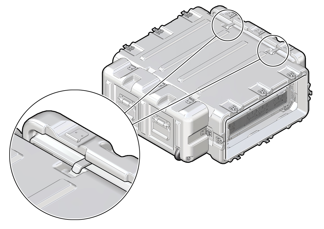

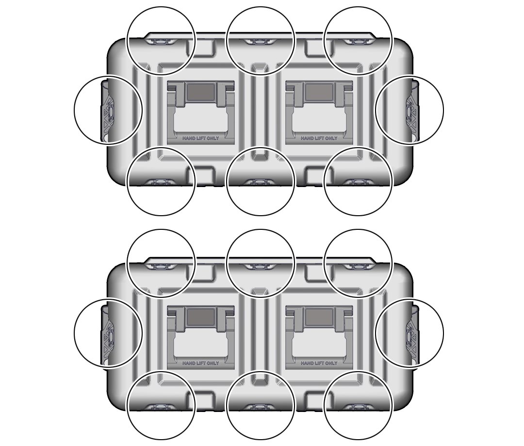

  1. Auf der Vorder- und Rückseite des robusten Gehäuses finden Sie die 16 Flügel-Drehverschlüsse.
    Hinweis: Die hintere Endkappe hat Rollen.
    Eine Abbildung, die Vorder- und Rückseite des robusten Gehäuses anzeigt, in dem sich die Flügel-Drehverschlüsse befinden.

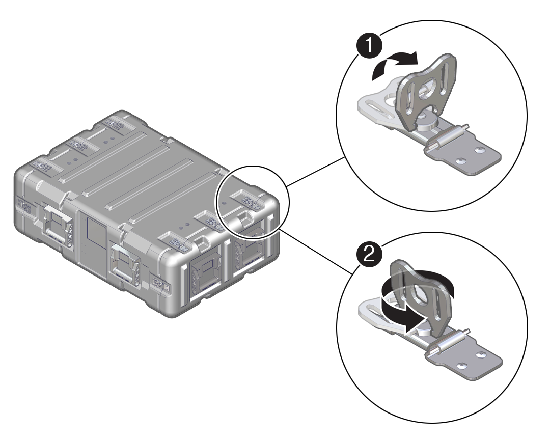

  2. Öffnen Sie alle 16 Flügel-Drehverschlüsse auf der Vorder- und Rückseite des Gehäuses, indem Sie die Verriegelung anheben und dann die Verriegelung gegen den Uhrzeigersinn drehen.
    Eine Abbildung, in der dargestellt wird, wie sich die Verriegelungen öffnen.

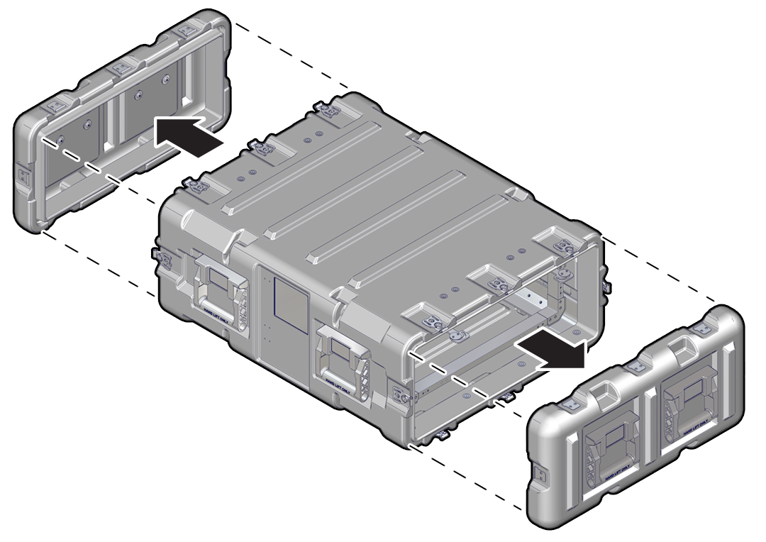

  3. Entfernen Sie die vorderen und hinteren Endkappen.
    Eine Abbildung, in der das Entfernen der Endkappe dargestellt wird.

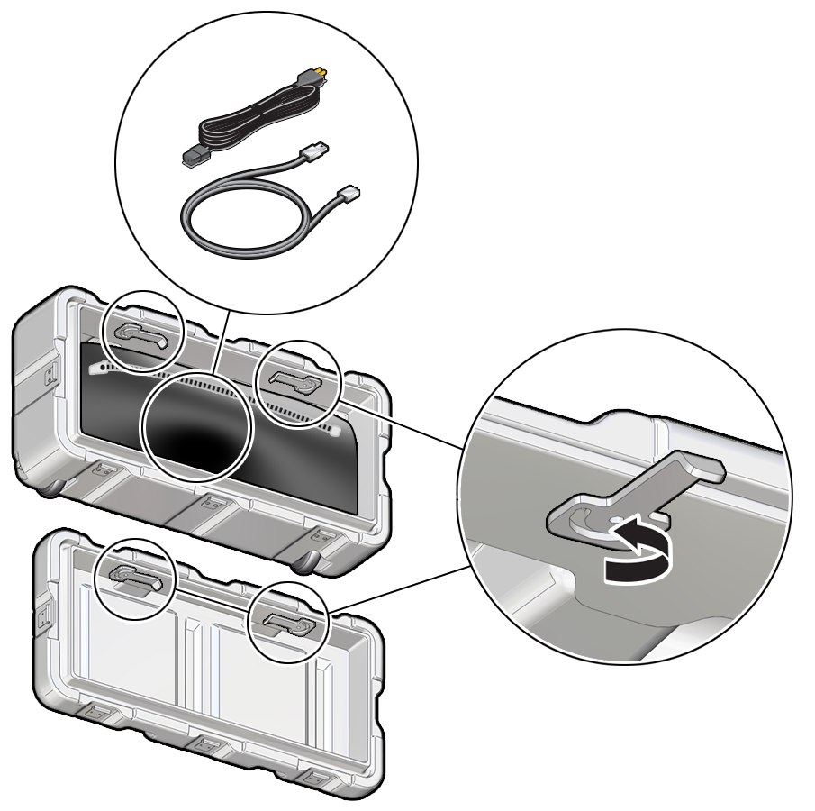

  4. Entfernen Sie die Kabeltasche und verlängern Sie die Endkappenhaken.
    Eine Darstellung der Endkappenhaken, die zur Lagerung von Endkappen auf der Seite des Gehäuses verwendet werden.
