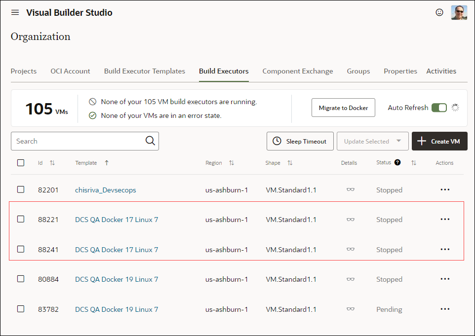

Im Folgenden finden Sie ein Beispiel für mehrere VM-Executors, die eine gemeinsame Executor-Vorlage verwenden.
Sie können VM-Executors auf der Registerkarte Build Executors auf der Seite Organisation hinzufügen und verwalten:
  1. Klicken Sie im linken Navigator auf Organisation. Unternehmen
  2. Klicken Sie auf die Registerkarte Build Executors.

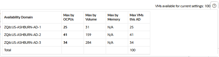

    Klicken Sie auf das Fragezeichensymbol Symbol "Hilfe", um zu sehen, wie die Anzahl der verfügbaren VMs für die aktuellen Einstellungen berechnet wurde. Hier ist ein Beispiel für das, was Sie sehen könnten:
    Beschreibung von add-vm-executor-stats-2.png folgt
    Die Anzeige zeigt anhand Ihrer Einstellungen die Echtzeitstatistiken an, die für diese Berechnung verwendet wurden. Wenn Sie Ihre Einstellungen ändern, werden neue Statistiken berechnet und angezeigt. Weitere Informationen zur Durchführung der Berechnungen finden Sie unter Was bestimmt, wie viele VMs ich erstellen kann?.
    Wenn die erforderliche Anzahl von Compute-VM-Instanzen nicht verfügbar ist, wählen Sie eine andere Ausprägung aus.

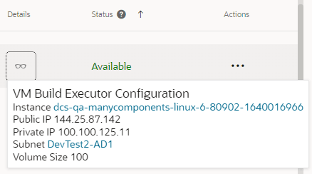

Rufen Sie den Namen und die IP-Adressen des VCN-Subnetzes eines VM-Executors ab.
  1. Klicken Sie in der Spalte Details des VM Executors auf Maschinendetails anzeigenDetails.
  2. Notieren Sie sich den Namen des VCN-Subnetzes.
    Der Subnetzname des VM-Executors wird nur angezeigt, wenn er den Status Verfügbar aufweist. Wenn sich der VM-Executor im Status Gestoppt oder Ausstehend befindet, klicken Sie auf Aktionen, und wählen Sie Starten aus, um den VM-Executor zu starten.
