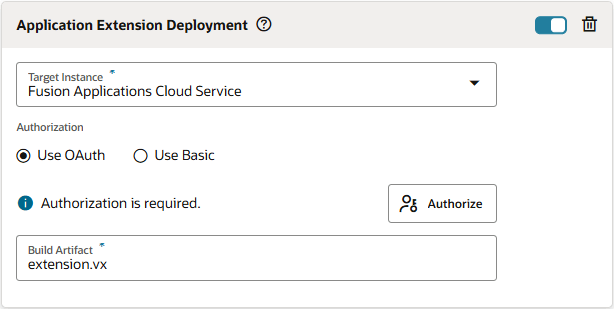

Build-Job für Produktions-Deployment erstellen
Der Deployment-Job stellt das Artefakt der Erweiterung bereit, das im Packaging-Job generiert wurde, in der Produktionsinstanz der Oracle Cloud-Anwendung. Bevor Sie den Job erstellen, stellen Sie sicher, dass Sie über Zugangsdaten verfügen, mit denen VB Studio auf die PROD-Instanz der Oracle Cloud-Anwendung zugreifen kann.
Wenn Sie z.B. eine Erweiterung für 24D in Ihrer Testumgebung entwickeln und die Erweiterung dann in Ihrer 24C-Produktionsumgebung bereitstellen möchten, müssen Sie warten, bis Ihre Produktionsinstanz auf 24D upgegradet wurde, bevor Sie sie erfolgreich bereitstellen können. In den meisten Fällen sollte es nicht mehr als eine zweiwöchige Lücke zwischen Pod-Upgrades geben.

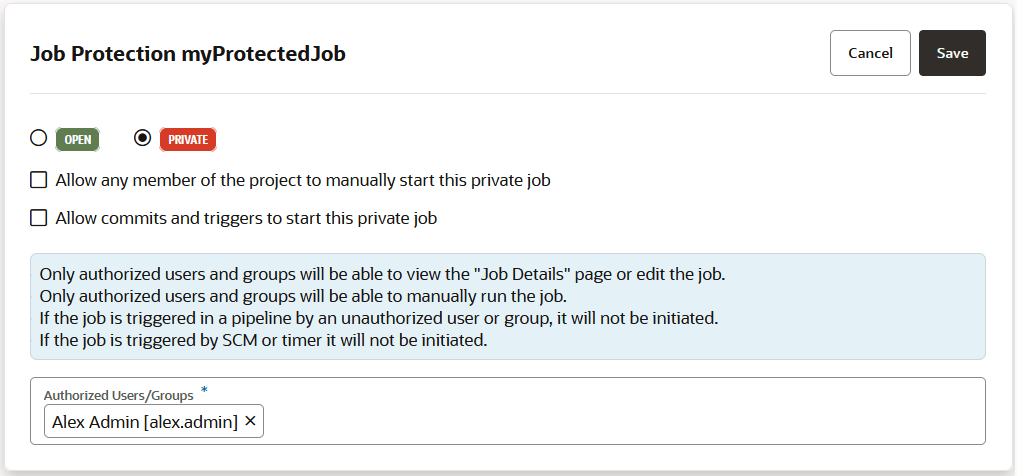

Jobschutzeinstellungen konfigurieren

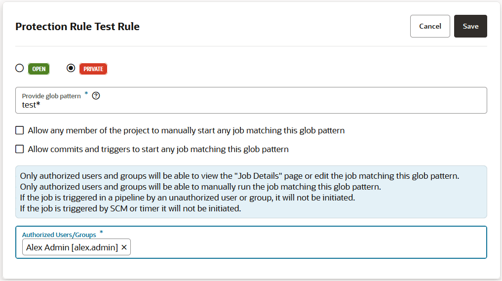

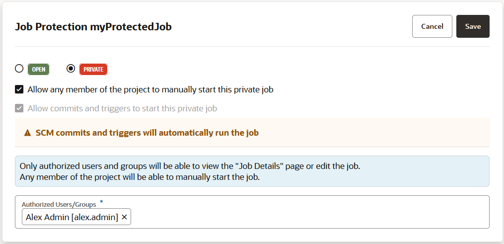

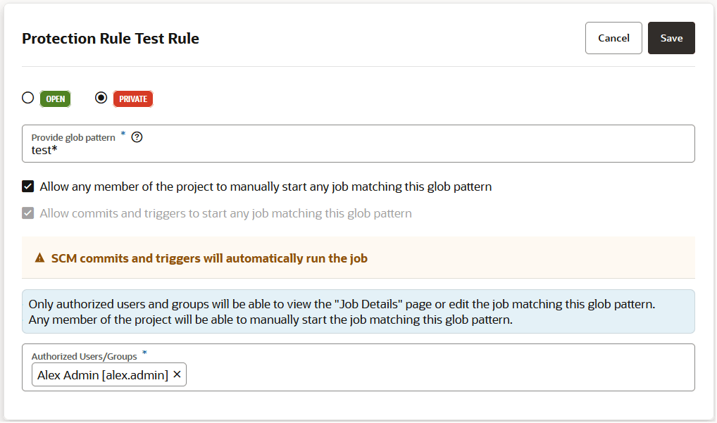

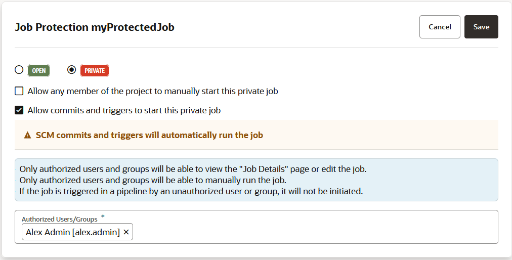

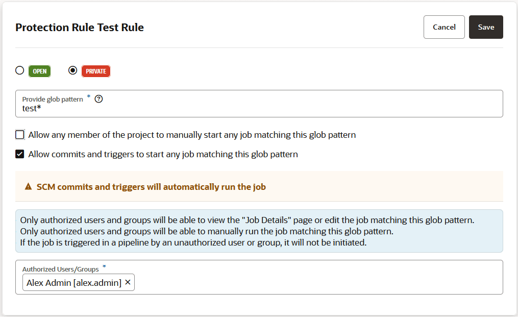

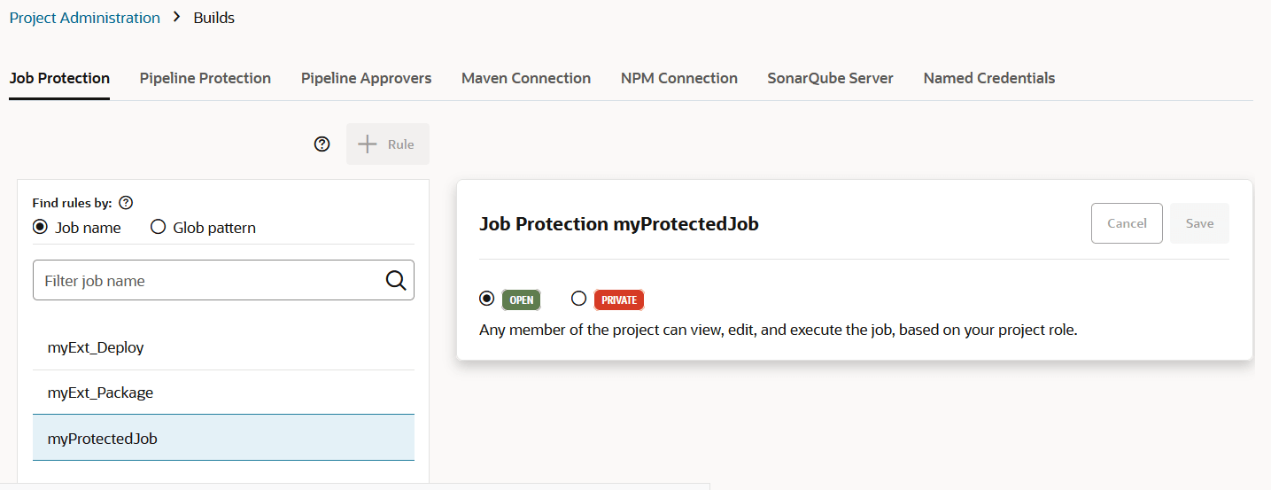

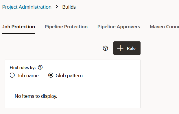

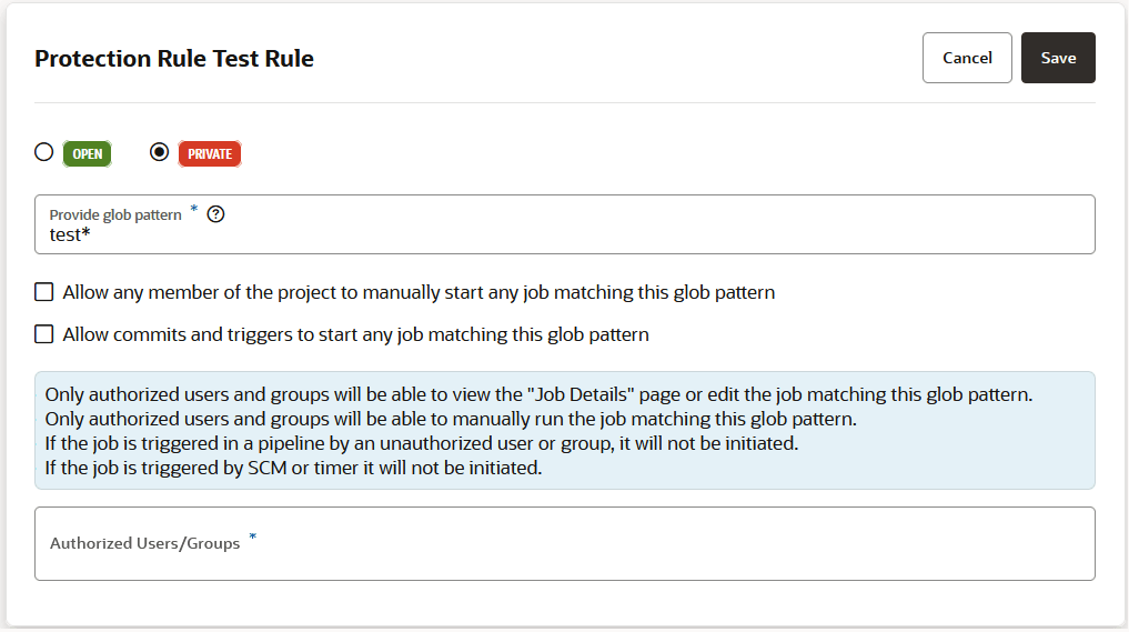

Um den Zugriff einzuschränken, kann der Projekteigentümer einen Job als privat markieren. Benutzer, die keinen Zugriff haben, können den Build-Job auf der Seite Überblick über Jobs anzeigen. Sie können jedoch nicht die Seite Jobdetails anzeigen oder die Build-Details anzeigen. Sie können die Jobkonfiguration auch nicht anzeigen oder bearbeiten oder den Build-Job löschen/aktivieren/deaktivieren. Darüber hinaus kann der Projekteigentümer ein glob-Muster verwenden, das in einer Regel definiert ist, um jeden Job zu schützen, dessen Name dem angegebenen Muster entspricht.
- Eine mit einem Glob-Muster definierte Schutzregel überschreibt keinen mit einem Namen definierten Jobschutz (kein Glob-Muster oder keine Regel).
- Ein Schutz, der auf einen einzelnen Job angewendet wird, überschreibt einen Schutz, der mithilfe einer Regel (definiert durch ein glob-Muster) angewendet wird.
- Wenn zwei Regeln kombiniert werden, wird der Schutz durch die restriktivste Regel bestimmt. Sie müssen sich die Ereignisse im Feed "Aktivitäten" ansehen und die Benachrichtigungen prüfen. Diese enthalten Informationen zu den Einschränkungen, wenn eine Regel eine andere überschreibt.
- Ein Job wird nicht erstellt, wenn der Benutzer, der den Job erstellt, nicht auf seinen eigenen Job zugreifen kann. Dasselbe Prinzip gilt für die Umbenennung von Jobs.

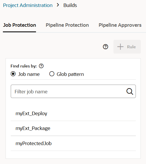

Sie können sehen, ob ein Job von mehreren Stellen in der VB Studio-Benutzeroberfläche privat ist. Ein privater Job wird durch das Symbol Sperren
gekennzeichnet:
In der Jobliste auf der Registerkarte Jobschutz auf der Kachel Builds der Seite Projektadministration rechts neben dem Namen jedes geschützten Jobs.
In der Spalte Privat auf der Registerkarte Jobs auf der Seite Builds.
In den Jobs, die auf der Registerkarte Pipelines auf der Seite Builds angezeigt werden.
Ein nicht autorisierter Benutzer kann einen privaten Build-Job nicht manuell, über eine Pipeline oder mit einem SCM-/periodischen Trigger ausführen.
