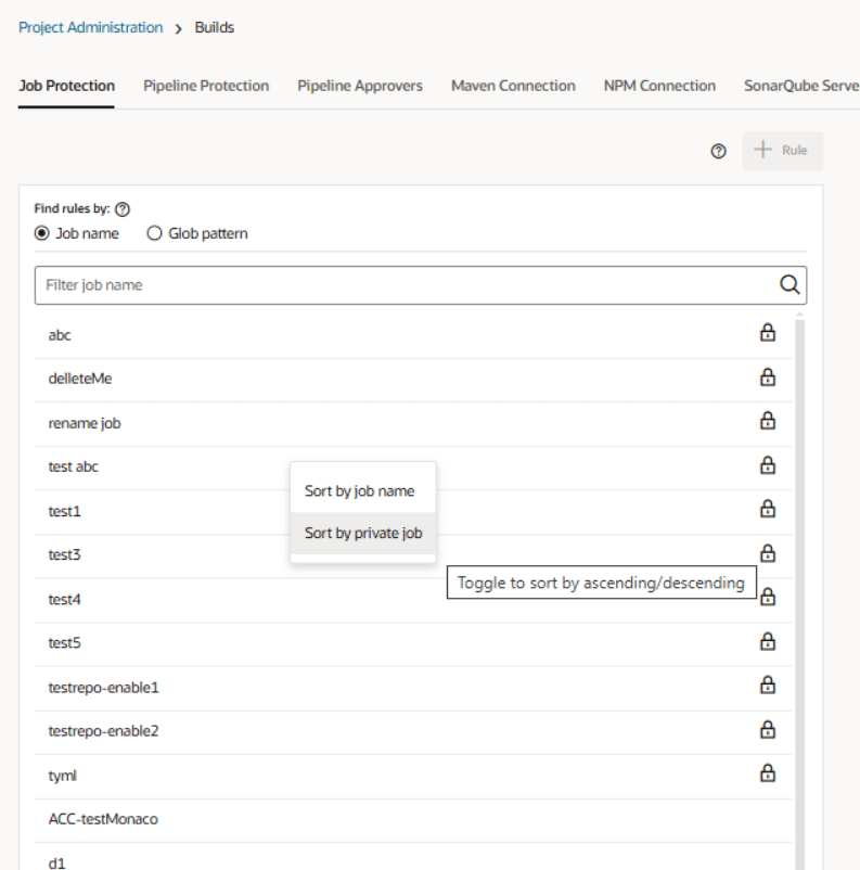

      Wenn Ihr Projekt viele Jobs hat, können Sie Schwierigkeiten haben, den spezifischen Job zu finden, den Sie schützen möchten. Mit der Leiste Filterjob Symbol "Suchen" können Sie schnell den Job suchen, dem Sie die eingeschränkten Einstellungen hinzufügen möchten.
      Klicken Sie mit der rechten Maustaste auf die Jobliste, um zusätzliche Sortieroptionen anzuzeigen. Klicken Sie auf Nach Jobname sortieren oder Nach privatem Job sortieren, um die Liste entsprechend zu sortieren. Klicken Sie erneut auf die Sortieroption, um zwischen aufsteigender und absteigender Reihenfolge zu wechseln.
      Sortieroptionen für Jobschutzseiten
      Wenn ein Job über das Sperrsymbol Sperrsymbol verfügt, wurde er bereits geschützt. Die Einschränkungen eines geschützten Jobs können weiterhin geändert, entfernt oder die Liste der autorisierten Benutzer und Gruppen kann weiterhin geändert werden.

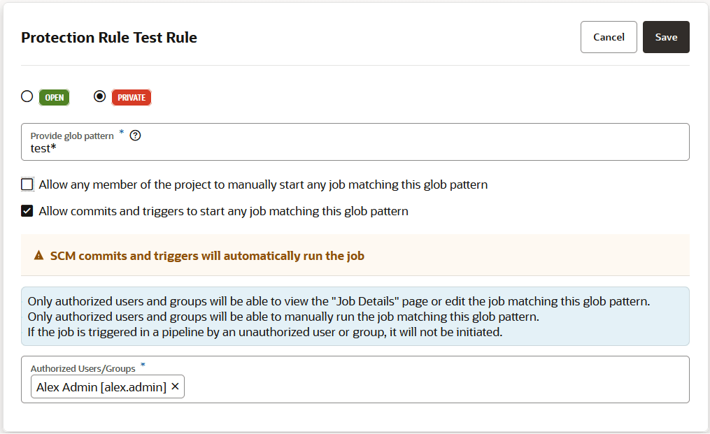

      Hier haben wir einen Namen (Testregel) und ein Glob-Muster (test*) eingegeben, und wir sind im Begriff, auf Erstellen zu klicken, um eine neue Jobschutzregel zu erstellen.

    Dies wird angezeigt, nachdem Sie die Option "Privat" für eine Schutzregel ausgewählt haben.

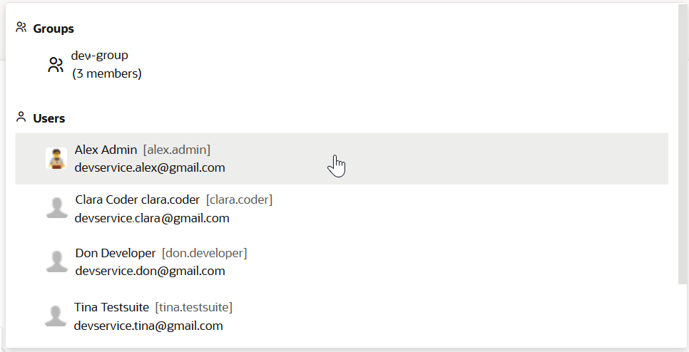

  6. Klicken Sie in das Feld Autorisierte Benutzer/Gruppen, um ein Dialogfeld anzuzeigen, in dem die Gruppen und Benutzer des Projekts aufgeführt sind, aus denen Sie auswählen können.
    Unter "Benutzer" können Sie eine vereinfachte Liste aller Benutzer anzeigen, die Mitglieder der Gruppe(n) sind, sowie der Benutzer, die einzeln hinzugefügt wurden. Beispiel: Die Mitglieder der Entwicklungsgruppe (Clara Coder, Don Developer und Tina Testsuite) werden in der Liste "Benutzer" zusammen mit Alex Admin angezeigt, der einzeln hinzugefügt wurde. Wählen Sie aus der Liste eine oder mehrere Gruppen und/oder Benutzer aus. Vergessen Sie nicht, sich selbst hinzuzufügen.

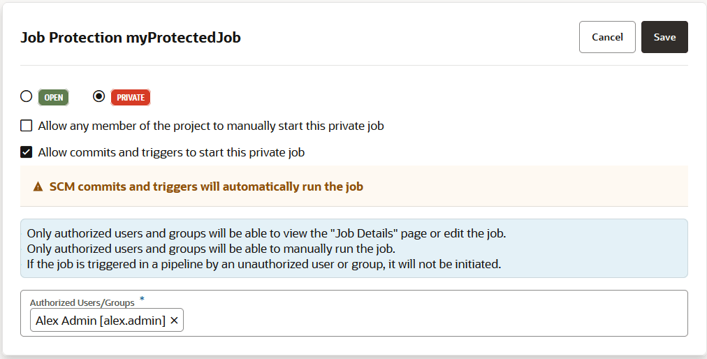

    Dies wird für den Job myProtectedJob angezeigt, nachdem Sie Alex Admin als autorisierten Benutzer ausgewählt haben.

    Dies wird für die Schutzregel "Testregel" angezeigt, nachdem Sie Alex Admin als autorisierten Benutzer ausgewählt haben.

  7. Aktivieren Sie die Kontrollkästchen, damit Projektmitglieder private Jobs manuell starten und/oder Commits und Trigger automatisch private Jobs starten können:
    • Aktivieren Sie das Kontrollkästchen Manuelles Starten dieses privaten Jobs für jedes Projektmitglied zulassen, damit jedes Projektmitglied, nicht nur autorisierte Benutzer, den Job manuell starten kann.
      Dies wird angezeigt, nachdem Sie das Kontrollkästchen Jedes Projektmitglied darf diesen privaten Job manuell starten für den Job myProtectedJob aktiviert haben.
      Beschreibung von job-protection-private-both-checkboxes-selected.png folgt
      Beschreibung der Abbildung job-protection-private-both-checkboxes-selected.png
      Beachten Sie, dass VB Studio beim Aktivieren des ersten Kontrollkästchens automatisch das zweite Kontrollkästchen aktiviert, mit dem Commits und Trigger den privaten Job starten und ausgraut werden können. Mit dieser Einstellung können nur autorisierte Benutzer und Gruppen die Seite "Jobdetails" anzeigen oder den Job bearbeiten. Jeder Projektmitarbeiter kann den Job jedoch starten und ausführen. Darüber hinaus werden SCM-Commits oder -Trigger den Job automatisch starten und ausführen.
      Dies wird angezeigt, nachdem Sie das Kontrollkästchen Jedes Projektmitglied darf diesen privaten Job manuell starten für die Schutzregel "Testregel" aktiviert haben.
      Beschreibung von job-protection-page-both-check-boxes.png folgt
    • Aktivieren Sie nur das Kontrollkästchen Commits und Trigger dürfen diesen privaten Job starten, wenn SCM-Commits und -Trigger diesen Job automatisch ausführen sollen.
      Beschreibung von job-protection-private-allow-commits-triggers.png folgt
      Beschreibung der Abbildung job-protection-private-allow-commits-triggers.png
      Wenn nur dieses Kontrollkästchen aktiviert ist, führen periodische Trigger jeden Job oder jede Pipeline aus, einschließlich privater Jobs, die so festgelegt sind, dass Commits und Trigger den privaten Job starten können. Wenn eine Pipeline jedoch einen privaten Job enthält, bei dem diese Option ausgewählt ist und ein nicht autorisierter Benutzer versucht, die Pipeline manuell auszuführen, wird der private Job nicht ausgeführt, regelmäßige Trigger und SCM-Commits werden jedoch ausgeführt.
      Lassen Sie das Kontrollkästchen deaktiviert, wenn der Job nicht gestartet werden soll, wenn er von einem SCM-Commit oder -Timer ausgelöst wird.
      Hinweis
      Best Practice:
      Wenn Sie das Kontrollkästchen aktivieren, damit der geschützte Build durch einen SCM-Commit ausgelöst wird, müssen Sie die Verzweigung schützen, an die der Build-Job gebunden ist. Wenn Sie dies nicht tun, kann jeder den geschützten Build auslösen, indem er einen Commit macht, um ihn auszulösen.
      Dies wird angezeigt, wenn Sie für die Testregel die Option Commits und Trigger starten, die mit diesem Glob-Muster übereinstimmen ausgewählt haben.
      Beschreibung von job-protection-page-allow-commits-triggers.png folgt
  8. Klicken Sie auf Speichern.
    Der Aktivitätsstream zeigt alle Änderungen am Schutzstatus eines Jobs an, z.B. das Ändern des Jobschutzes von öffentlich in privat oder privat in öffentlich oder das Ändern eines privaten Jobs, um Commits und Trigger zuzulassen.
In der Benutzeroberfläche von VB Studio können Sie sehen, ob ein Job privat ist.
  • In der Jobliste, die auf der Registerkarte Jobschutz der Seite Projektadministration in der Kachel Builds rechts neben dem Namen jedes geschützten Jobs zu finden ist.
  • In der Spalte Privat auf der Registerkarte Jobs der Seite Builds.
  • In den Jobs, die auf der Registerkarte Pipelines auf der Seite Builds angezeigt werden.
Ein privater Job wird durch das Symbol Sperren Sperren gekennzeichnet. Ein privater Job, den Sie ausführen und bearbeiten können, wird mit dem Symbol Sperre aufheben Entsperren angezeigt. Ein privater Job, den Sie ausführen, aber nicht bearbeiten können, wird mit dem Symbol Sperren bearbeiten angezeigt.
Ein nicht autorisierter Benutzer kann einen privaten Build-Job nicht manuell, über eine Pipeline oder mit einem SCM/periodischen Trigger ausführen.
