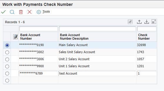

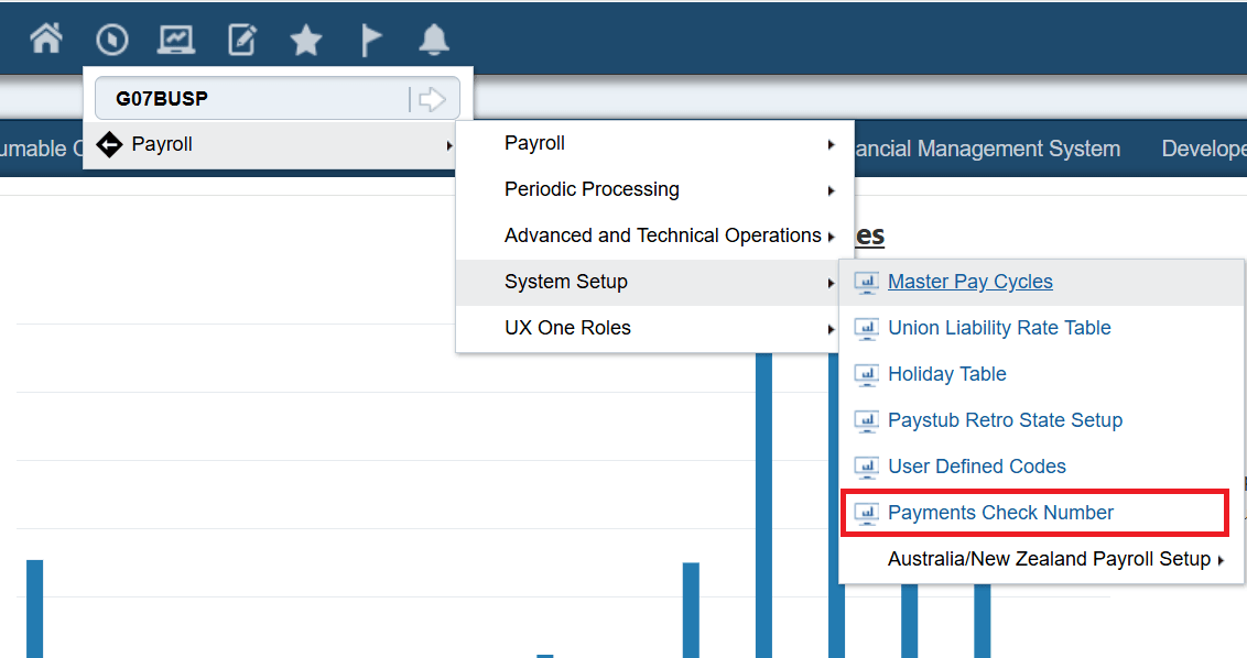

- Geben Sie im Navigator (Schnellpfad) G07BUSP (Entgeltabrechnung) ein. Wählen Sie im Menü Entgeltabrechnung die Option Systemeinrichtung, Zahlungsschecknummer aus.

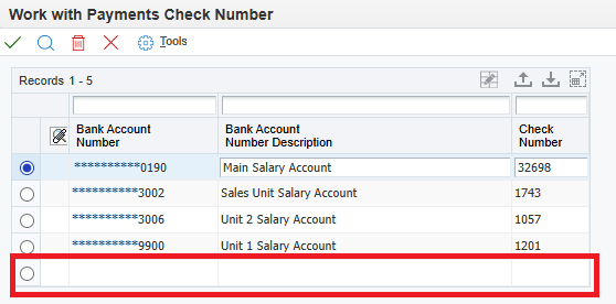

- Geben Sie die Bankkontonummer, die Beschreibung und die Schecknummer in der letzten Zeile ein, um einen neuen Bankdatensatz zu erstellen.
- Klicken Sie auf OK, um den Datensatz in der Tabelle Zahlungsschecknummer drucken (F07237) zu speichern.
- In diesem Formular können Sie mehrere Datensätze gleichzeitig hinzufügen.

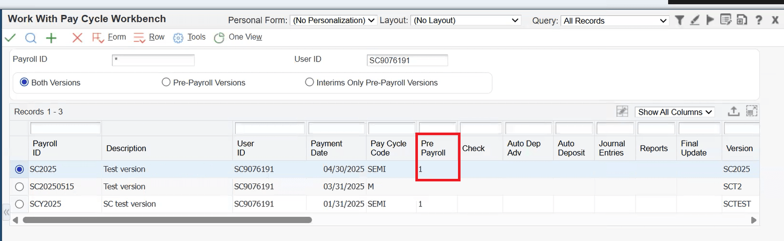

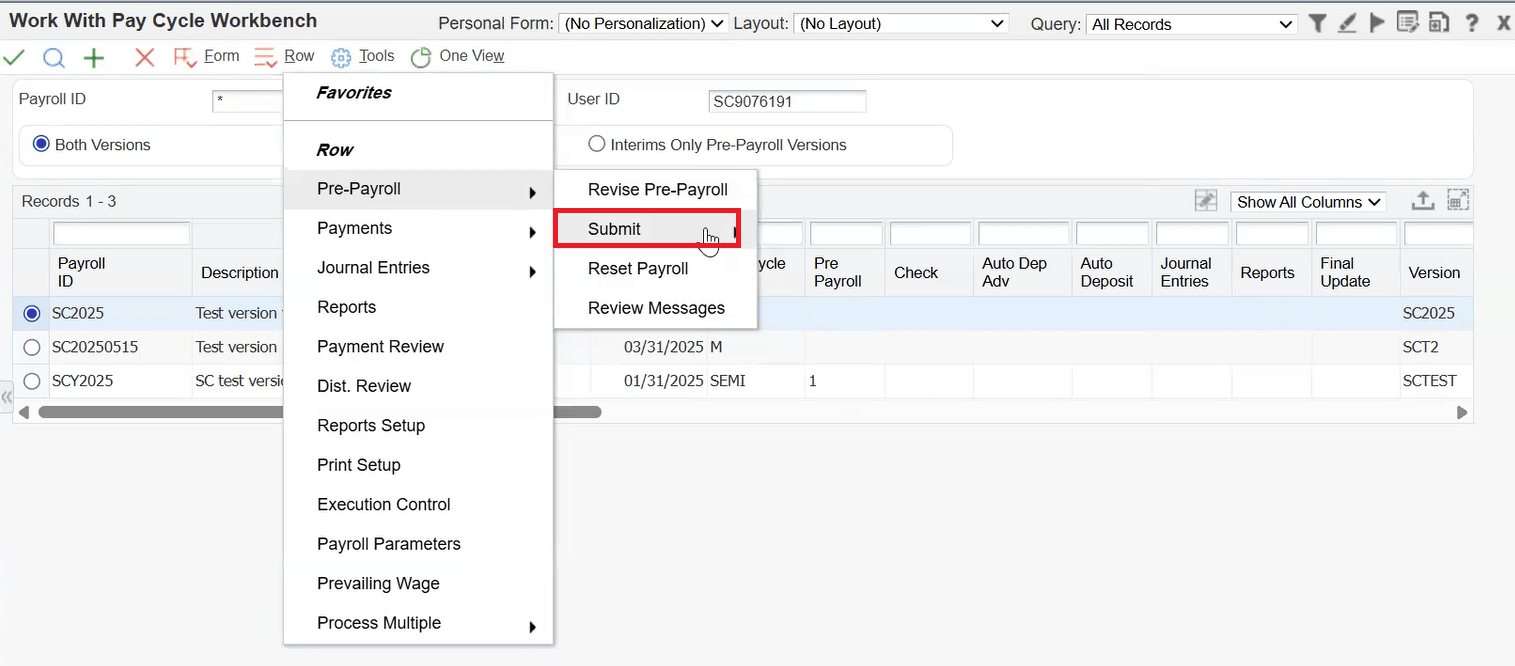

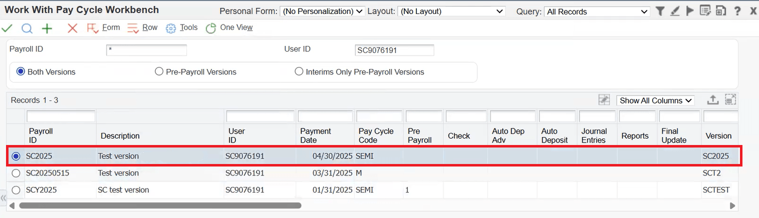

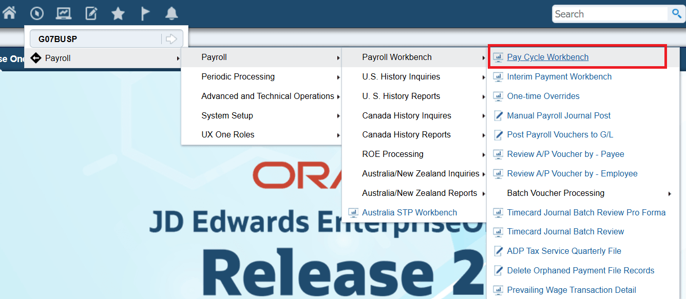

- Geben Sie im Navigator (Schnellpfad) G07BUSP (Entgeltabrechnung) ein. Wählen Sie im Menü Entgeltabrechnung die Option Entgeltabrechnungsverwaltung und dann Zahlungszyklusverwaltung.
- Wählen Sie die Entgeltabrechnungs-ID aus der Liste für den Scheckdruck aus.
- Wählen Sie im Menü Zeile die Option Vorababrechnung aus, und klicken Sie auf Weiterleiten.
- Nach der Weiterleitung wird der Status in der Spalte "Vorababrechnung" aktualisiert, um anzugeben, dass die Entgeltabrechnungs-ID verarbeitet wird.

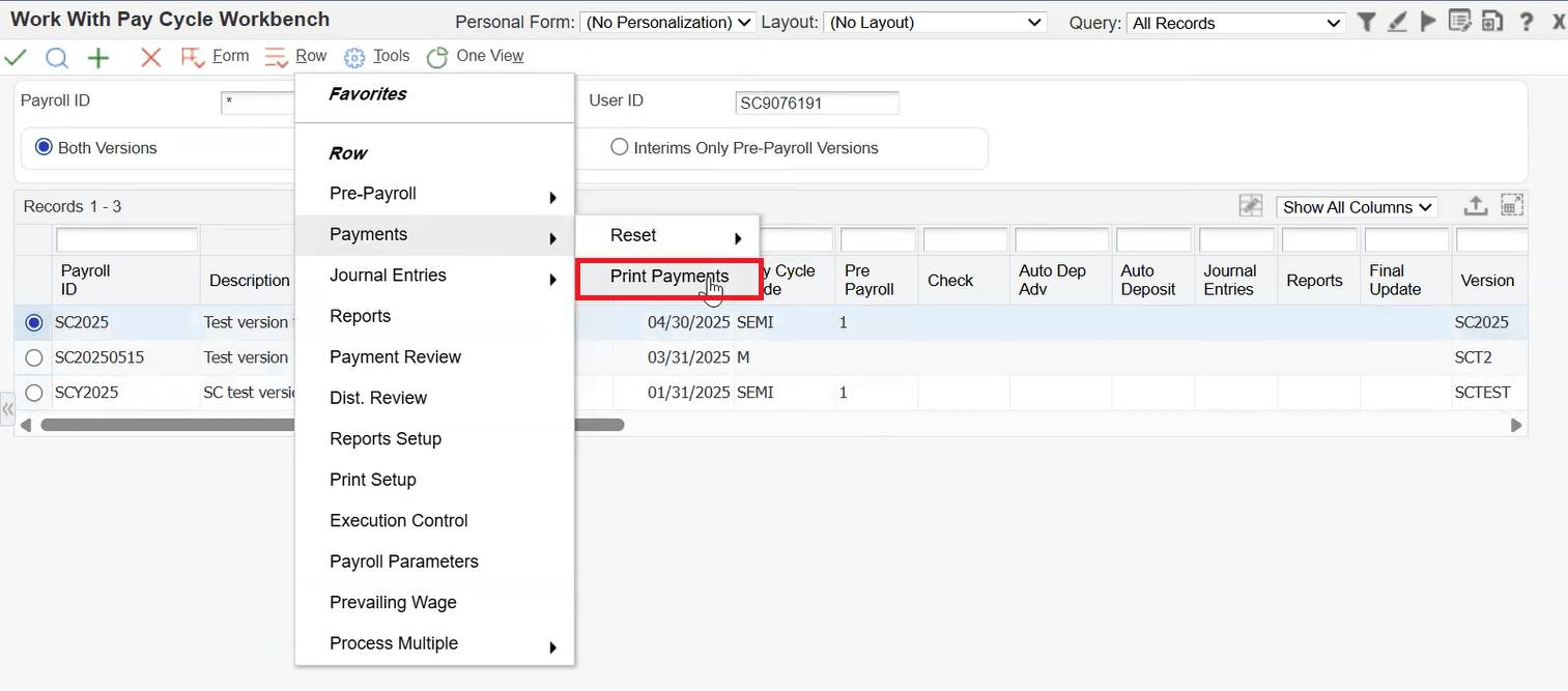

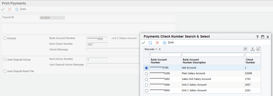

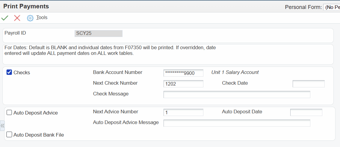

- Wählen Sie dann im Menü Zeile die Option Zahlungen aus, und klicken Sie auf Zahlungen drucken.
- Aktivieren Sie im Formular "Zahlungen drucken" das Kontrollkästchen Schecks.
- Wählen Sie die Bankkontonummer mit der Visuellen Unterstützung zum Drucken von Schecks aus.
- Um die nächste Schecknummer zu bearbeiten, die Sie drucken möchten, wählen Sie die entsprechende Bankkontonummer aus, bearbeiten Sie das Feld Schecknummer mit der Nummer, die Sie als nächste Schecknummer drucken möchten, und klicken Sie zum Speichern auf OK.
- Für die Berichtsausgabe von "Zahlungen drucken" wird jetzt die Schecknummer in der Anwendung P07200 festgelegt.
- Überprüfen Sie die Einstellungen, und klicken Sie auf "OK". Das System druckt Schecks mit den festgelegten Folgenummern.

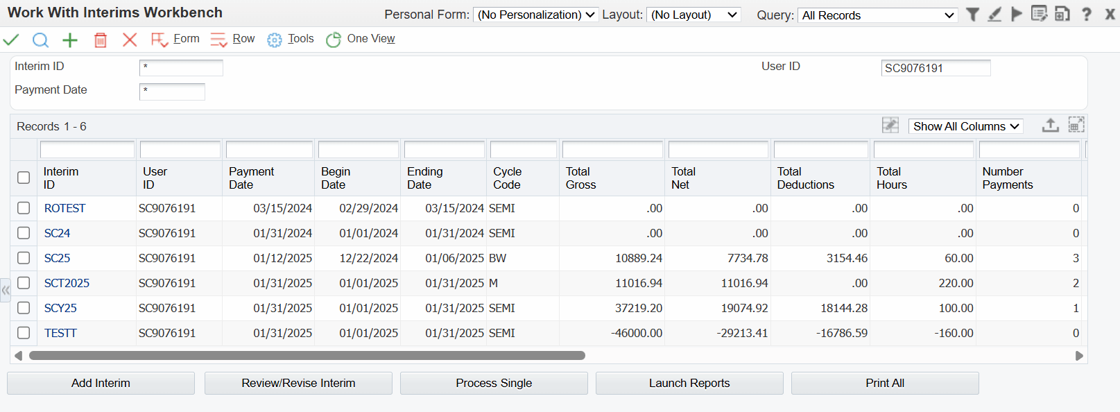

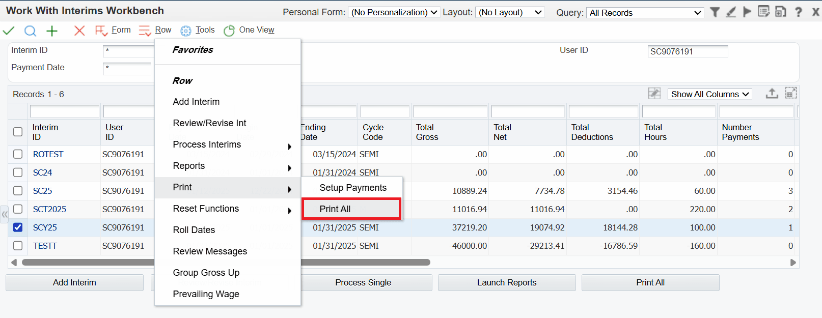

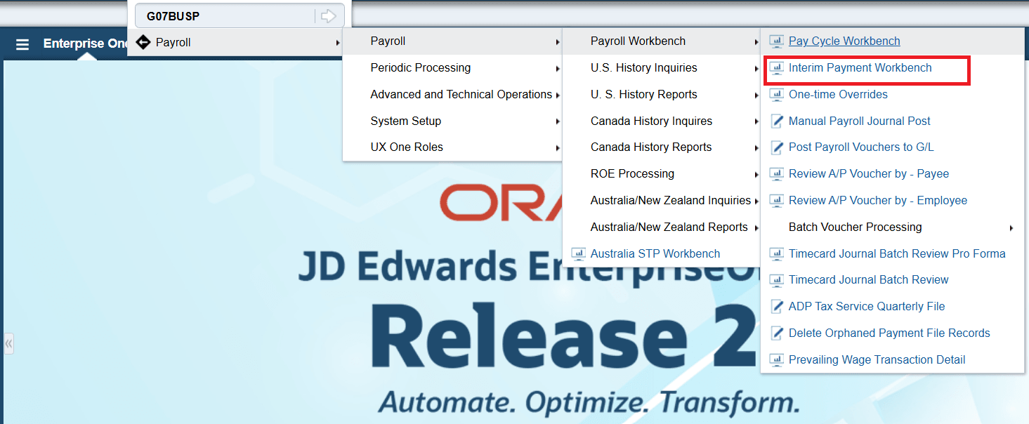

- Geben Sie im Navigator (Schnellpfad) G07BUSP (Entgeltabrechnung) ein. Wählen Sie im Menü Entgeltabrechnung die Option Entgeltabrechnungsverwaltung, und wählen Sie dann Zwischenzahlungsverwaltung.
Programm "Zwischenzahlungsverwaltung" - Navigation - Wählen Sie die Interims-ID aus, die Sie verarbeiten möchten, oder erstellen Sie eine neue Interims-ID.
- Wählen Sie im Menü Zeile die Option Drucken und dann Alle drucken.
Programm "Zwischenzahlungsverwaltung" - Interims-ID drucken - Aktivieren Sie im Formular "Zahlungen drucken" das Kontrollkästchen Schecks.
- Klicken Sie auf OK, um die Zwischenzahlungsschecks zu drucken.
