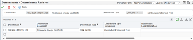

1: Determinanten einrichten
Da das Unternehmen in diesem Szenario eine REC erworben hat, wird im System eine Determinante konfiguriert, die das REC darstellt.
  1. Melden Sie sich beim EnterpriseOne-Webclient an.
  2. Wählen Sie unter EnterpriseOne Menüs die Option Sustainability Framework Setup (G20S41) und dann Determinanten (P20S05) aus.
  3. Klicken Sie im Formular Mit Determinanten arbeiten auf Hinzufügen, um das Formular Revision der Determinanten (W20S05C) zu öffnen.
  4. In die folgenden Felder geben Sie für jede Zeile Werte ein:
    • Bestimmungsfaktor: REC-2024-MRETS_123
    • Bestimmungsfaktorbeschreibung: Renewable Energy Certificate
    • Bestimmungsfaktortyp: CON_INSTR
  5. Klicken Sie auf OK, um die Determinante zu speichern.
  6. Beschreibung von sample-arch-image.png folgt
    Formular "Versionsbestimmungen"

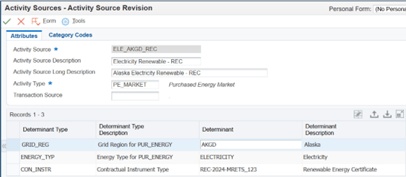

4: Aktivitätsherkunft definieren
Um den im Rahmen des Vertragsinstruments erworbenen Strom zu berücksichtigen, werden wir ELE_AKGD_REC (Electricity Renewable - REC) als Aktivitätsquelle einrichten.
  1. Wählen Sie unter EnterpriseOne-Menüs die Option Nachhaltigkeits-Framework-Setup (G20S41) und dann Aktivitätsquelle (P20S07) aus.
  2. Klicken Sie im Formular Mit Aktivitätsquelle arbeiten auf Hinzufügen, um das Formular Aktivitätsquellrevision (W20S07C) zu öffnen.
  3. Geben Sie folgende Werte ein:
  4. Aktivitätsquelle ELE_AKGD_REC
    Aktivitätsquelle - Langbeschreibung Electricity Renewable - REC
    Lange Aktivitätsbeschreibung Electricity Renewable - REC
    Aktivitätstyp PE_MARKET
    Transaktionsquelle Leer, da die Transaktion direkt aufgezeichnet wird
    Geben Sie die Werte in die Rasterspalte ein:
    • Determinante: AKGD, ELECTRICITY, REC-2024-MRETS_123 (für die drei Zeilen des Determinantentyps)
  5. Klicken Sie auf OK , um die Änderungen zu speichern.
Formular "Aktivitätsherkunftsrevision"

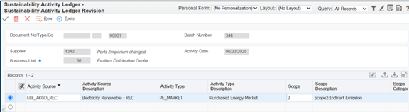

5: Sustainability Activity Record in Activity Ledger eingeben (P20S11)
Das Unternehmen kann Transaktionen einzeln erfassen, wenn es ein Vertragsinstrument kauft, oder es kann alle Transaktionen gleichzeitig im Buch eingeben, wenn sie am Ende eines Jahres in großen Mengen gekauft werden.
  1. Wählen Sie unter EnterpriseOne Menüs die Option Sustainability Framework Processing (G20S10) aus, und wählen Sie dann Sustainability Activity Ledger (P20S11).
  2. Klicken Sie im Formular Nachhaltigkeitsaktivitätsbuch auf Hinzufügen, um das Formular Nachhaltigkeitsaktivitätsbuch ändern zu öffnen.
  3. Geben Sie die folgenden Werte in den Kopf- und Detailabschnitten ein:
  4. Supplier-Server 4343
    Geschäftseinheit 30
    (Optional) Aktivitätsdatum System Date
    Ressourcenmenge 500
    Ressource - Maßeinheit KW
    Transaktionsbetrag 2000
    (Optional) Bemerkung Market-based-May-2025
  5. Klicken Sie auf OK , um den Datensatz zu speichern.
Nachhaltigkeitsaktivitätsbuch ändern (Formular)
