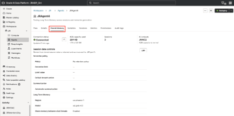

Gespeicherter Speicher in Agents
Wenn Ihr Agent bereitgestellt wird und mehr Benutzer bedient, ist es wichtig, die Menge der Datenbankkapazität zu überwachen, die zum Speichern von Sessiondaten für Ihren Agent verwendet wird. Auf der Registerkarte Gespeicherter Speicher können Sie die Einstellungen für den gespeicherten Speicher für Ihren Agent anzeigen und ändern. Sie können auf Bearbeiten klicken, um die Einstellungen für Langzeitspeicher und Sessionaufbewahrung zu ändern.
Agent-Seite wird geöffnet, wobei die Registerkarte "Gespeicherter Speicher" ausgewählt und markiert ist.
Einstellung Beschreibung
Verbindungsstatus Verbindungsstatus zu Oracle Autonomous AI Lakehouse, in dem alle Sessiondaten gespeichert sind.
Verwendete ADB-Kapazität Gesamte Datenbankkapazität, die in der gesamten Session dieses Agent belegt wird.
Sessions Gesamtanzahl der Sessions für diesen Agent. Umfasst sowohl Test-(Playground-) als auch Deployment-Sessions.
KI-Compute Name des AI-Compute, das den Agent hostet. Wenn der Agent bereitgestellt wird, ist dies das AI-Compute, das das Deployment hostet. Andernfalls ist dies das AI-Compute, das den Playground hostet.

Langfristigen Speicher für einen Agent aktivieren
Sie können den Langzeitspeicher für Agents aktivieren, damit Sie über mehrere Sessions hinweg mit demselben Agent interagieren können.
  1. Navigieren Sie zu Ihrem Agent.
  2. Klicken Sie auf die Registerkarte Gespeicherter Speicher.
  3. Wählen Sie Langfristigen Speicher aktivieren aus.
  4. Wählen Sie das Modell und die Region, die für die Unterstützung des Langzeitspeichers für den Agent verwendet werden sollen.
  5. Optional: Sie können die gemeinsame Nutzung des Agent-Speichers zwischen Sessions aktivieren. Wenn diese Option deaktiviert ist, beschränkt sich Ihr Agent nur auf die Speicher, die in derselben Session extrahiert wurden. Wenn diese Option aktiviert ist, hat der Agent Zugriff auf Speicher, die über alle Sessions hinweg extrahiert wurden, die von demselben Benutzer initiiert wurden.
Einstellungen für die Aufbewahrung von Agent-Sessiondaten anzeigen
Sie können die aktuelle Konfiguration der Sessiondatenaufbewahrungseinstellungen für Ihre Agents auf der Registerkarte Gespeicherter Speicher anzeigen.
