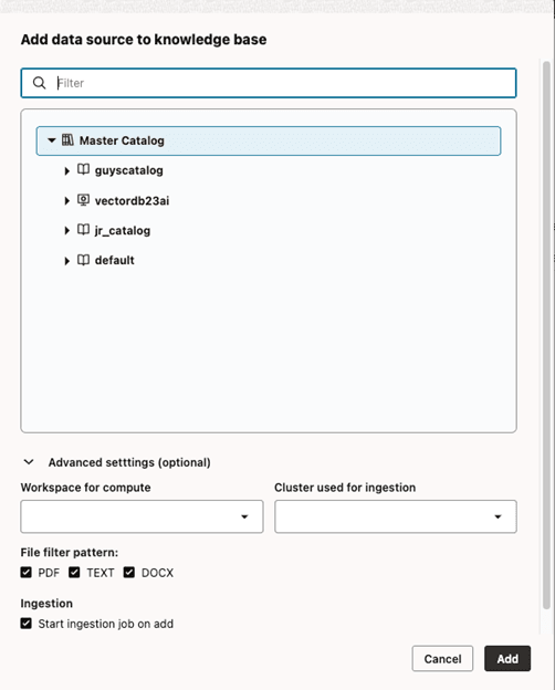

Datenquelle zu einer Knowledge Base hinzufügen
Nachdem Sie eine Wissensdatenbank erstellt haben, müssen Sie ihr eine Datenquelle für die Aufnahme zuweisen.
  1. Navigieren Sie zu Ihrer Wissensdatenbank.
  2. Klicken Sie auf die Registerkarte Datenquelle.
  3. Klicken Sie auf Datenquelle zur Wissensdatenbank hinzufügen Datenquelle zur Wissensdatenbank hinzufügen.
    Datenquelle zum Dialogfeld "Knowledge Base" hinzufügen
  4. Wählen Sie im Masterkatalog den Datenträger oder Ordner in einem Volume aus, das Sie in die Wissensdatenbank aufnehmen möchten. Sie können keine einzelnen Dateien auswählen.
  5. Wählen Sie bei Bedarf das Compute-Cluster aus, das für die Datenaufnahme verwendet werden soll.
  6. Wählen Sie aus, welche Dateitypen aufgenommen werden sollen. Unterstützte Dateitypen sind PDF, TXT und DOCX.
  7. Wählen Sie Aufnahmejob beim Hinzufügen starten aus, um die Aufnahme unmittelbar nach dem Hinzufügen der Datenquelle zu starten.
  8. Klicken Sie auf "Hinzufügen".
