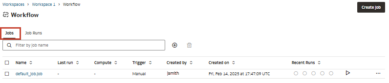

Sie können alle Jobs in Oracle AI Data Platform auf der Registerkarte Jobs auf der Homepage des Workflow verfolgen und verwalten. Auf der Registerkarte Ausgeführte Jobs können Sie die Jobhistorie und den Status der aktuell ausgeführten Ausführungen anzeigen.
Seite "Workflows" mit hervorgehobener Registerkarte "Jobs"

  1. Navigieren Sie zu Ihrem Workspace, und klicken Sie auf Workflow.
  2. Klicken Sie auf der Registerkarte Jobs auf Symbol "Workspace erstellen" Job erstellen. Sie können auch oben rechts auf Job erstellen klicken.
    Jobs erstellen, die im Standardstatus geöffnet sind
