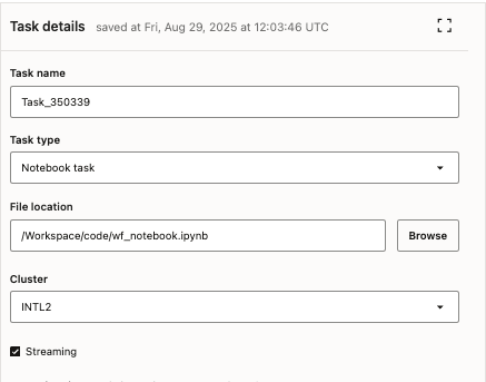

  10. Wählen Sie Notizbuch oder Python als Aufgabentyp aus.
  11. Klicken Sie auf Durchsuchen, und navigieren Sie zu dem Notizbuch- oder Python-Skript, das Sie als Streamingaufgabe hinzufügen möchten. Klicken Sie auf Auswählen.
  12. Wählen Sie ein Compute-Cluster für die Notizbuch- oder Python-Aufgabe aus, wenn noch kein Compute-Cluster angehängt ist.
  13. Aktivieren Sie das Kontrollkästchen Streaming. Wenn Sie Streaming auswählen, werden Ausführungstimeout und Aufgabenabhängigkeiten als Optionen deaktiviert.
    Seite "Aufgabendetails erstellen" mit aktiviertem Kontrollkästchen "Streaming" geöffnet
