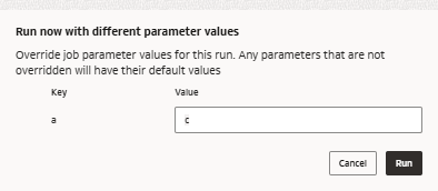

Job mit unterschiedlichen Parameterwerten ausführen
Sie können wählen, ob ein Job sofort mit geänderten Parameterwerten ausgeführt werden soll.
  1. Klicken Sie auf der Homepage auf Workflow.
  2. Klicken Sie auf den Job, den Sie ausführen möchten.
  3. Klicken Sie auf den Abwärtspfeil neben Jetzt ausführen. Klicken Sie auf Jetzt mit verschiedenen Parametern ausführen.
    Schaltfläche "Jetzt ausführen" erweitert, um die Option "Jetzt ausführen" mit verschiedenen Parametern anzuzeigen
  4. Geben Sie neue Werte ein. Diese Parameterwerte gelten nur für diesen Joblauf.
    Jetzt mit anderer Eingabeaufforderung für Parameterwerte ausführen
  5. Klicken Sie auf Ausführen.
