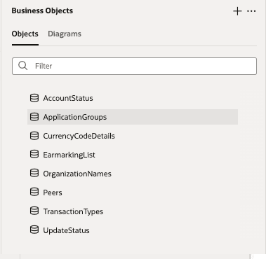

Visual Builder-Geschäftsobjekte konfigurieren
Ein Geschäftsobjekt ist eine Ressource, wie z.B. eine Rechnung oder Bestellung, ähnlich einer Datenbanktabelle. Es enthält Felder, in denen die Daten für Ihre Anwendung gespeichert sind. Wie eine Datenbanktabelle stellt ein Geschäftsobjekt die Struktur für Daten bereit. Geschäftsobjekte werden in einer Datenbank gespeichert. Die Apps in Ihrer visuellen Anwendung und andere Clients greifen über ihre REST-Endpunkte auf die Geschäftsobjekte zu.
Klicken Sie auf der Homepage von Visual Builder Visual Applications im Navigator auf Geschäftsobjekte, um den Bereich "Geschäftsobjekte" zu öffnen. Die CBDC-Großhandelsobjekte werden aufgelistet.
Screenshot mit der vollständigen Liste der Geschäftsobjekte, die zur CBDC-Beispielanwendung im Großhandel in der Ansicht "Geschäftsobjekte" von Visual Builder gehören.
Sie können ein beliebiges Geschäftsobjekt auswählen und die zugehörige Registerkarte "Daten" aufrufen, um die zugehörigen Daten zu aktualisieren oder zu ändern.
