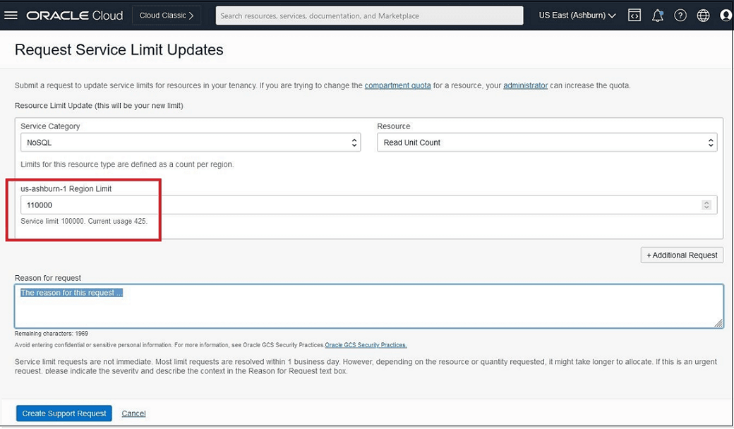

Sie können die Servicelimits erhöhen, indem Sie eine Anforderung wie folgt auf der Seite Limits, Quota und Nutzung in der Oracle Cloud Infrastructure Console weiterleiten. Dadurch wird ein CAM-Ticket erstellt.
Klicken Sie auf die Schaltfläche Erhöhung eines Servicelimits anfordern. Dadurch wird die Seite Limiterhöhung anfordern geöffnet.
Geben Sie einen Anforderungsnamen und einen Anforderungsgrund ein. Klicken Sie auf Weiter und anschließend unter Angeforderte Elemente auf Hinzufügen. Wählen Sie NoSQL in der Dropdown-Liste Service aus. Klicken Sie anschließend auf Weiter.
Wählen Sie den Limitnamen in der Dropdown-Liste Limitname aus.
Aktualisieren Sie den Wert des Limits.
Klicken Sie auf Speichern.
Klicken Sie anschließend auf Weiter. Prüfen Sie die Details der Anforderung, und klicken Sie auf Weiterleiten.
Beispiel: Die Anforderung zur Aktualisierung des Servicelimits für die Erhöhung der Leseeinheiten von 100000 auf 110000 in der Region Ashburn.
