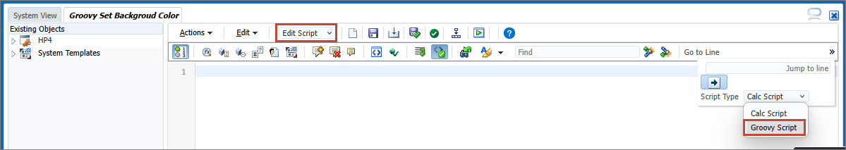

  4. Ändern Sie im Regeleditor die Designeroption in Skript bearbeiten, und setzen Sie den Skripttyp auf Groovy-Skript.
    Regeleditor mit ausgewähltem Bearbeitungsskript und Groovy-Skript

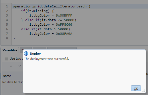

  5. Kopieren Sie dieses Skript und fügen Sie es in den Editor hinzu.
    Code reference 1operation.grid.dataCellIterator.each {
    Code reference 2    if(it.missing) {
    Code reference 3        it.bgColor = 0x00BFFF
    Code reference 4    } else if(it.data <= 50000)
    Code reference 5        it.bgColor = 0xFF8C00
        else if(it.data > 50000)
    Code reference 6        it.bgColor = 0x00FA9A

  7. Klicken Sie auf Validieren und Bereitstellen (Validieren und bereitstellen). Klicken Sie auf OK, um die Informationsmeldung zu schließen.
    Deployment-Nachricht zur Bestätigung des erfolgreichen Deployments

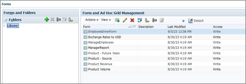

  1. Klicken Sie auf der Planning-Homepage auf Daten. Klicken Sie auf EmployeeDriverForm, um das Eingabeformular zu öffnen.
    EmployeeDriverForm mit den ursprünglichen Daten öffnen

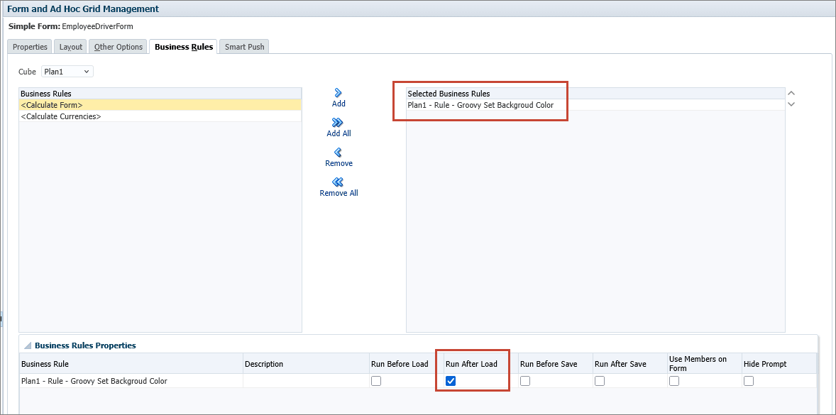

  3. Wählen Sie die Registerkarte Geschäftsregeln.
  4. Fügen Sie Groovy Set-Hintergrundfarbe zu den ausgewählten Geschäftsregeln hinzu.
    Registerkarte "Geschäftsregeln" mit der Groovy-Regel in "Ausgewählte Geschäftsregeln"
  5. Wählen Sie unter "Geschäftsregeleigenschaften" die Option Nach Laden ausführen aus.
    Geschäftsregeleigenschaften mit ausgewählter Option "Nach Laden ausführen"

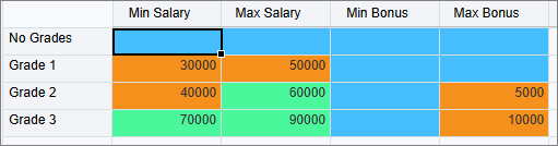

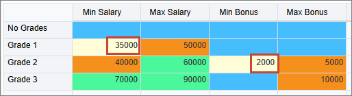

  8. Wenn das Formular neu geladen wird, stellen Sie sicher, dass die fehlenden Zellen blau sind, Werte kleiner/gleich 50000 orange sind und Werte größer als 50000 grün sind.
    Formular mit blauen fehlenden Zellen, orangenen Werten bei oder unter dem Schwellenwert und grünen Werten über dem Schwellenwert neu geladen

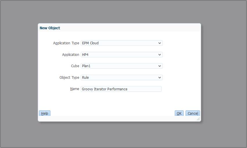

  3. Geben Sie als Namen Groovy Iterator Performance ein, und klicken Sie auf OK.
    Dialogfeld "Neue Regel" mit eingegebener Groovy Iterator-Performance

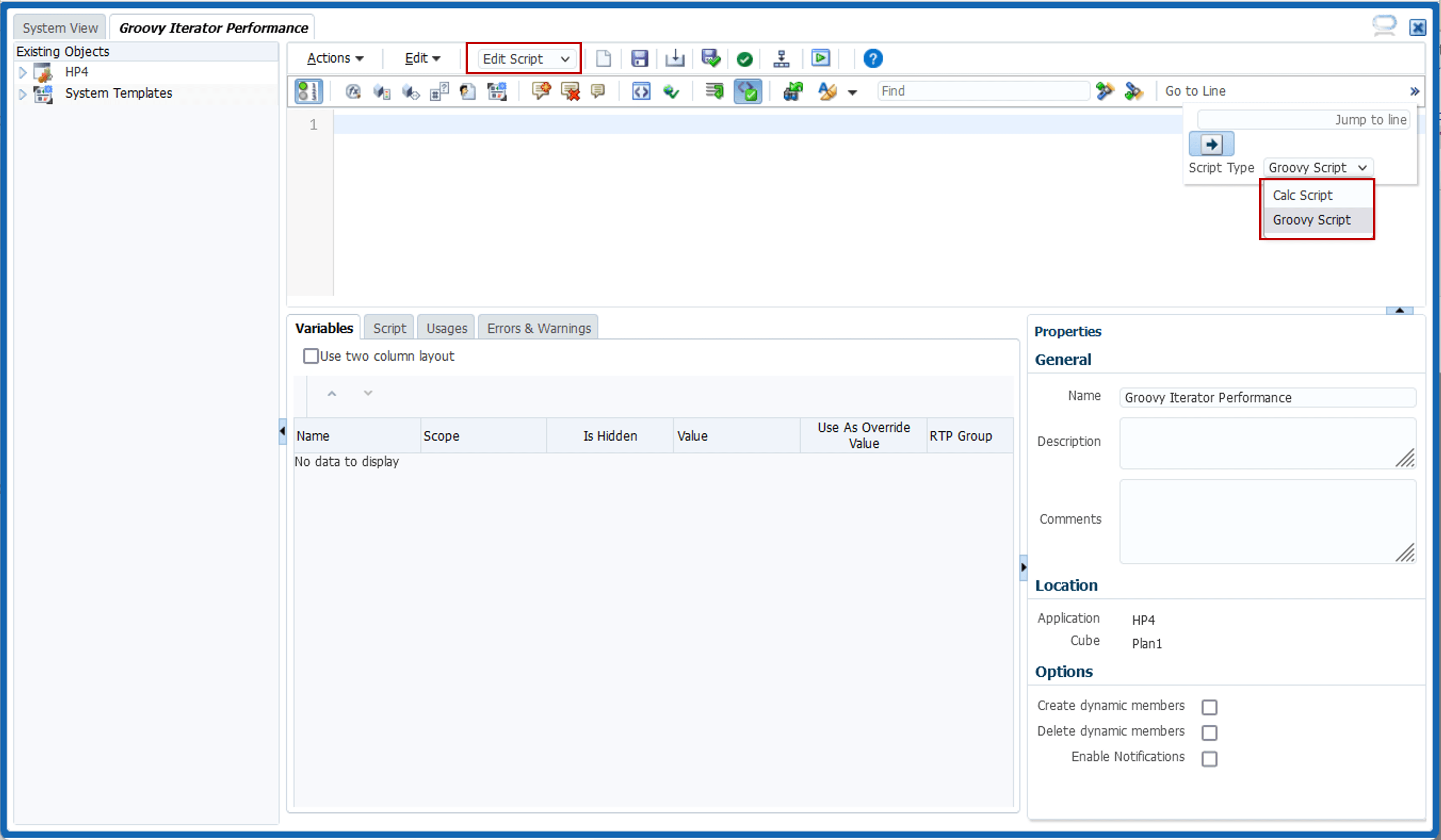

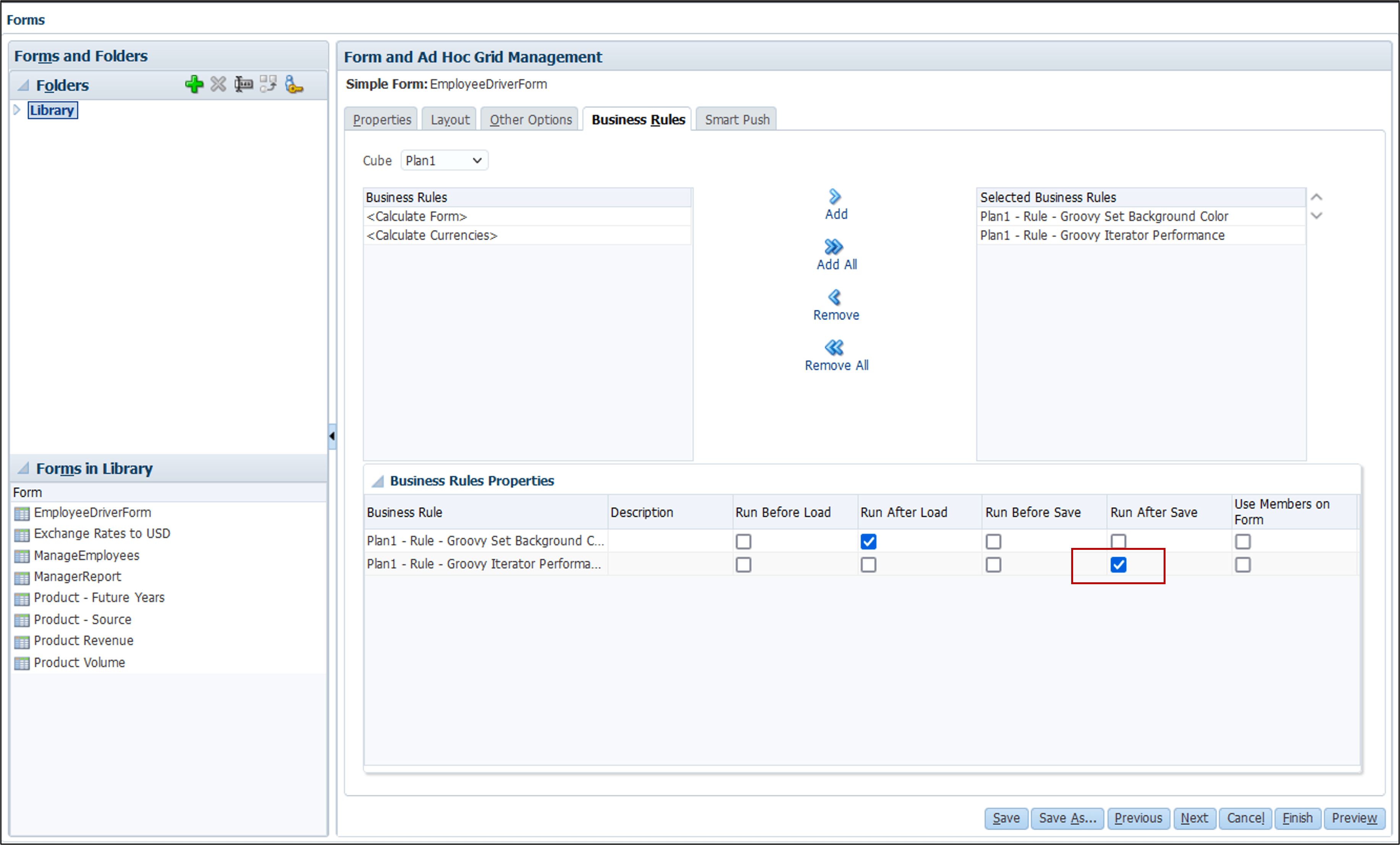

  1. Klicken Sie im Formular EmployeeDriverForm auf Aktionen, und wählen Sie Bearbeiten aus.
    Menü "Aktionen" mit ausgewählter Option "Bearbeiten"
  2. Wählen Sie die Registerkarte Geschäftsregeln, und fügen Sie den ausgewählten Geschäftsregeln Groovy Iterator-Performance hinzu.
    Registerkarte "Geschäftsregeln" mit hinzugefügter Groovy Iterator-Performance für ausgewählte Geschäftsregeln
  3. Wählen Sie unter "Geschäftsregeleigenschaften" für die Groovy Iterator Performance-Regel die Option Nach Speichern ausführen aus.
    Groovy Iterator-Performance nach Speichern konfiguriert
  4. Klicken Sie auf Speichern, um die Formulardefinition zu speichern. Klicken Sie auf OK, um die Informationsmeldung zu schließen.
    Informationsmeldung, die bestätigt, dass das Formular gespeichert wurde
  5. Schließen Sie unten auf der Seite die Registerkarte EmployeeDriverForm bearbeiten, um zum Eingabeformular zurückzukehren.

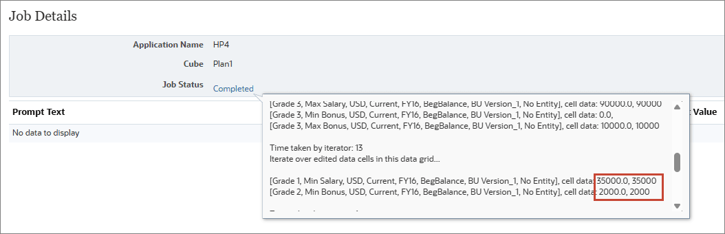

Groovy-Skript testen
  1. Ändern Sie unter EmployeeDriverForm das Mindestgehalt für die Gehaltsgruppe 1 in 35000 und den Mindestbonus für die Gehaltsgruppe 2 in 2000.
    EmployeeDriverForm mit zwei bearbeiteten Zellen für FY26
  2. Klicken Sie auf Speichern. Die Groovy Iterator Performance-Regel wird ausgeführt, nachdem die Daten gespeichert wurden. Klicken Sie auf OK, um die Informationsmeldung zu schließen.
    Informationsmeldung, die bestätigt, dass Daten gespeichert und Regeln erfolgreich ausgeführt wurden

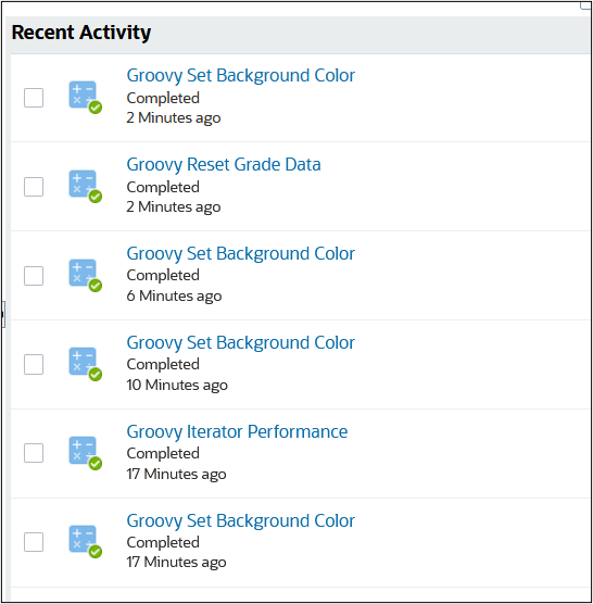

  3. Klicken Sie auf Navigator (Navigator), und klicken Sie unter "Anwendung" auf Jobs, um die Jobkonsole zu öffnen.
    Jobkonsole mit abgeschlossenem Groovy Iterator Performance-Job
  4. Klicken Sie auf Groovy-Iteratorperformance, um die Jobdetails anzuzeigen. Blenden Sie unter "Ausführungsstatus" die Option Abgeschlossen ein, um die Logmeldungen anzuzeigen, die vom Groovy-Skript gedruckt werden.
    Abgeschlossene Jobdetails mit Iteratorlogmeldungen
    Der erste Iterator druckt alle Zellen und die Datenwerte, der zweite Iterator druckt nur die beiden Zellen, die bearbeitet wurden, und der dritte Iterator druckt nur die Zellen für die Spalten "Min. Gehalt" und "Min. Bonus".

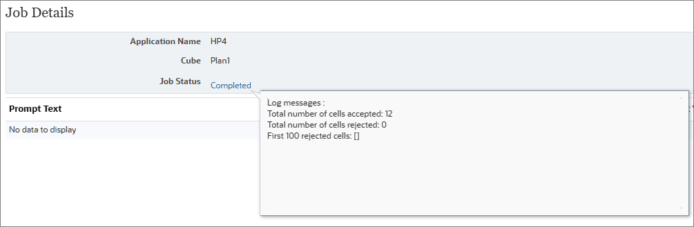

    Code reference 4DataGridBuilder.Status status = new DataGridBuilder.Status()
    Code reference 5builder.build(status).withCloseable { DataGrid grid ->
    Code reference 6    println("Total number of cells accepted: $status.numAcceptedCells")
        println("Total number of cells rejected: $status.numRejectedCells")
        println("First 100 rejected cells: $status.cellsRejected")
    Code reference 7    cube.saveGrid(grid)
    Code reference 8}

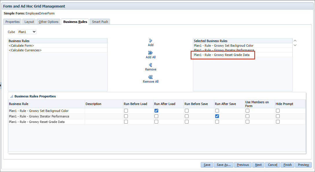

  1. Klicken Sie in der EmployeeDriverForm auf Aktionen, und wählen Sie Bearbeiten aus.
  2. Wählen Sie die Registerkarte Geschäftsregeln.
  3. Fügen Sie Groovy Reset Grade Data zu den ausgewählten Geschäftsregeln hinzu.
    Registerkarte "Geschäftsregeln" mit Groovy zum Zurücksetzen von Gehaltsgruppendaten in ausgewählten Geschäftsregeln
  4. Lassen Sie unter "Geschäftsregeleigenschaften" für die Groovy-Regel "Gehaltsgruppendaten zurücksetzen" die Optionen Vor Laden ausführen, Nach Laden ausführen, Vor Speichern ausführen und Nach Speichern ausführen deaktiviert, damit Sie sie manuell starten können.
    Groovy Reset Grade Data mit allen automatischen Lade- und Speicheroptionen gelöscht
  5. Klicken Sie auf Speichern, um die Formulardefinition zu speichern, und klicken Sie dann auf OK, um die Informationsmeldung zu schließen.
  6. Schließen Sie unten auf der Seite die Registerkarte EmployeeDriverForm bearbeiten, um zum Eingabeformular zurückzukehren.

  4. Prüfen Sie, ob die Rasterdaten auf die folgenden Werte zurückgesetzt wurden.
    FY26 EmployeeDriverForm mit wiederhergestellten Standardgehältern und Bonuswerten
    GehaltsgruppeMin. GehaltMax. GehaltMin. BonusMax. Bonus
    Gehaltsgruppe 130.00050.000FehlendFehlend
    Gehaltsgruppe 240.00060.000Fehlend5.000
    Gehaltsgruppe 370.00090.000Fehlend10.000
  5. Klicken Sie auf Navigator (Navigator), und klicken Sie unter "Anwendung" auf Jobs, um die Jobkonsole zu öffnen.
    Jobkonsole mit abgeschlossenem Groovy-Job "Gehaltsgruppendaten zurücksetzen"
  6. Klicken Sie auf Groovy - Gehaltsgruppendaten zurücksetzen, um die Tätigkeitsdetails anzuzeigen. Blenden Sie unter "Ausführungsstatus" die Option Abgeschlossen ein, um die Anzahl der akzeptierten und abgelehnten Zellen anzuzeigen.
    Groovy hat Jobdetails zum Zurücksetzen von Gehaltsgruppendaten mit akzeptierter und abgelehnter Zellenanzahl abgeschlossen
