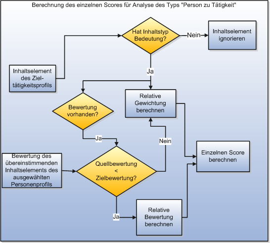

Bei der Analyse des Typs "Person zu Tätigkeit" muss jedes Inhaltselement des Zieltätigkeitsprofils mit dem ausgewählten Personenprofil übereinstimmen. Der einzelne Score jedes Inhaltselements des Zieltätigkeitsprofils basiert auf der Wichtigkeit des Inhaltselements.
Die folgende Grafik zeigt, wie der einzelne Score für jedes Inhaltselement des Zieltätigkeitsprofils berechnet wird. Das Inhaltselement muss mit dem entsprechenden Inhaltselement im ausgewählten Personenprofil übereinstimmen. Die Grafik gilt nur für die Analyse des Typs "Person zu Tätigkeit".
Bei der Berechnung des einzelnen Scores für die Analyse des Typs "Person zu Tätigkeit" wird geprüft, ob der dem Inhaltselement des Zielprofils zugeordnete Inhaltstyp eine Wichtigkeit hat. Wenn ja, berechnet die Anwendung die relative Gewichtung des Zielprofils. Anderenfalls wird das Profil ignoriert. Die Anwendung prüft auch, ob eine Bewertung für das Inhaltselement vorhanden ist. Wenn die Bewertung des übereinstimmenden Inhaltselements des ausgewählten Personenprofils niedriger als das Zieltätigkeitsprofil ist, wird auch die relative Bewertung berechnet. Anderenfalls wird nur die relative Gewichtung berechnet. Die Anwendung berechnet dann den einzelnen Score anhand der relativen Bewertung und der relativen Gewichtung.
