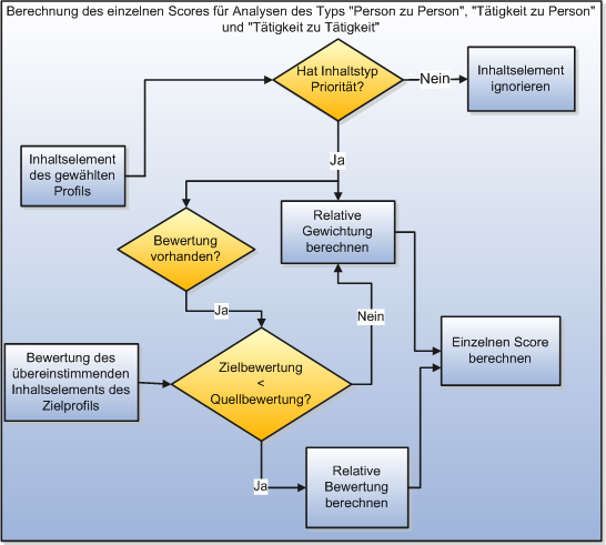

Berechnung des einzelnen Scores für Analysen des Typs "Person zu Person", "Tätigkeit zu Person" und "Tätigkeit zu Tätigkeit"
Bei Best-Fit-Analysen muss jedes Inhaltselement des ausgewählten Profils mit den folgenden Zielprofilen übereinstimmen: Person zu Person, Tätigkeit zu Person und Tätigkeit zu Tätigkeit.
Der einzelne Score jedes Inhaltselements des Zielprofils basiert auf der Priorität, die auf der Ebene des Inhaltstyp oder des Inhaltselements festgelegt ist.
Die folgende Grafik zeigt, wie der einzelne Score für jeden Inhalt des ausgewählten Profils berechnet wird, der mit dem Zielprofil übereinstimmt. Die Grafik gilt nur für Analysen des Typs "Person zu Person", "Tätigkeit zu Person" und "Tätigkeit zu Tätigkeit".
Die Berechnung des einzelnen Scores für jeden Inhalt des ausgewählten Profils, der mit dem Zielprofil übereinstimmt. Die Grafik gilt für Analysen des Typs "Person zu Person", "Tätigkeit zu Person" und "Tätigkeit zu Tätigkeit". Die Berechnung basiert darauf, ob das Inhaltselement des ausgewählten Profils eine Priorität und dann eine Bewertung aufweist. Wenn der dem Inhaltselement zugeordnete Inhaltstyp keine Priorität aufweist, wird das Inhaltselement in der Berechnung ignoriert. Wenn ja, wird geprüft, ob die Bewertung des übereinstimmenden Inhaltselements des Zielprofils niedriger als die Quellbewertung ist. Wenn die Bewertung niedriger ist, wird die relative Bewertung gefolgt vom einzelnen Score berechnet. Wenn die Bewertung des übereinstimmenden Inhaltselements des Zielprofils höher als die Quellbewertung ist, berechnet die Anwendung die relative Gewichtung und dann den einzelnen Score.
