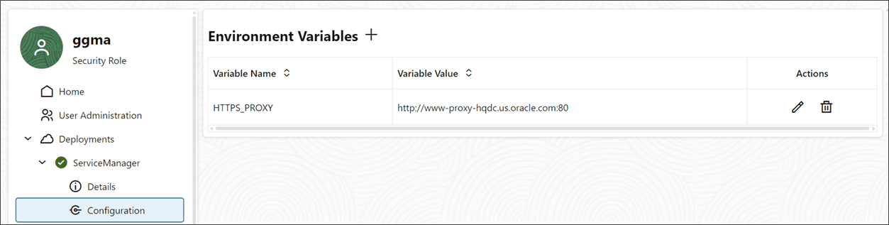

Umgebungsvariable HTTPS_PROXY hinzufügen: Wenn Sie eine Verbindung von einem Unternehmensnetzwerk zum öffentlichen Internet herstellen und OpenAI oder andere Nicht-Oracle AI-Services verwenden, stellen Sie sicher, dass Sie die Umgebungsvariable HTTP_PROXY aus dem Service Manager hinzufügen. Das folgende Diagramm zeigt die Umgebungsvariable HTTP_PROXY, die der Service Manager-Konfiguration hinzugefügt wurde. Weitere Informationen zum Hinzufügen von Umgebungsvariablen finden Sie unter Zugriff auf Konfiguration und Logdetails über Service Manager und Microservices.

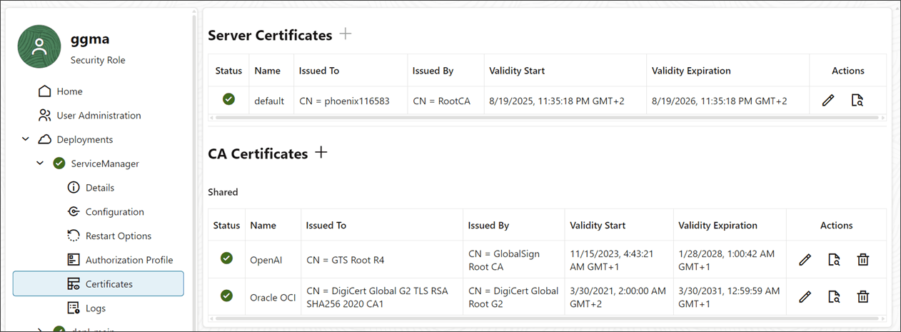

Zertifikate für AI-Serviceprovider hinzufügen: Verwenden Sie den folgenden Befehl, um CA-Zertifikate abzurufen:
openssl s_client -showcerts -connect *server_name*:443Sie können Zertifikate auch über die Service Manager-Webbenutzeroberfläche hinzufügen, wie in der folgenden Abbildung dargestellt:
