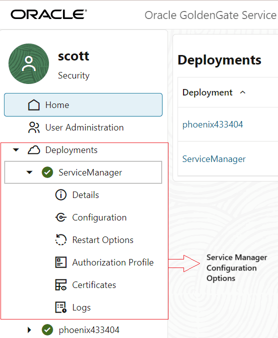

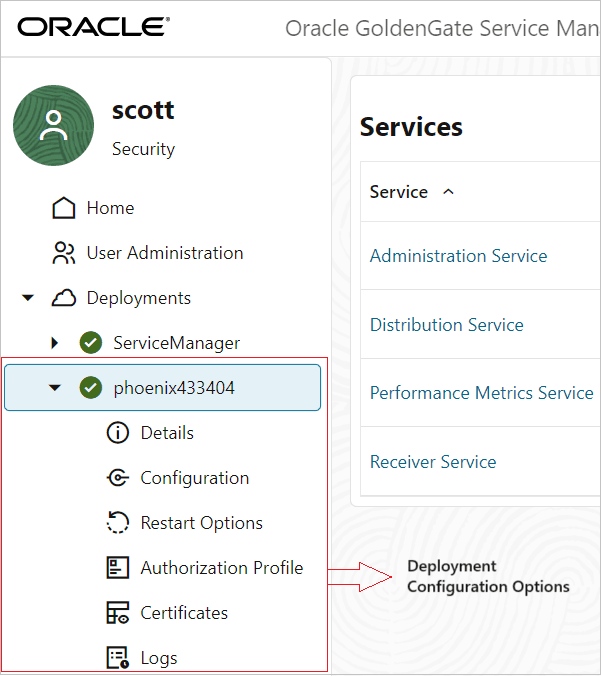

Im linken Fensterbereich der Service Manager-Webseite enthält der Abschnitt "Deployment" zwei Unterbereiche: Service Manager und Deployment. Beide Unterabschnitte enthalten die Optionen, mit denen Sie den Service Manager oder das Deployment konfigurieren können.
Die folgenden Abbilder zeigen die Konfigurationsoptionen für Service Manager und das Deployment.
Konfigurationsoptionen für Service Manager Deployment-Konfigurationsoptionen
Service Manager-Konfigurationsoptionen
Klicken Sie auf die Option "Service Manager", um die Service Manager-Konfigurationsoptionen einzublenden. Klicken Sie auf den Deployment-Namen, um die Deployment-Konfigurationsoptionen einzublenden.
