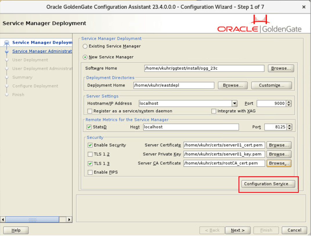

  1. Führen Sie das OGGCA-Utility aus. Nachdem Sie die anderen Optionen für Service Manager festgelegt haben, wählen Sie die Schaltfläche "Configuration Service" (Konfigurationsservice), wie in der folgenden Abbildung dargestellt:
    Schaltfläche "Konfigurationsservice" im OGGCA-Fenster "Service Manager-Optionen"

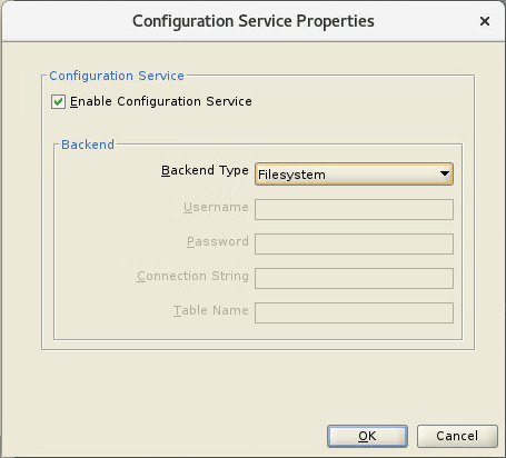

  2. Wenn Sie auf die Schaltfläche "Konfigurationsservice" klicken, wird das Dialogfeld "Konfigurationsservice" angezeigt.
Hinweis: Die Optionen im Dialogfeld "Konfigurationsservice" sind für Nicht-Oracle-Datenbanken deaktiviert.
  1. Aktivieren Sie das Kontrollkästchen Konfigurationsservice aktivieren, und richten Sie die Backend-Optionen ein. Die Standardoption ist Dateisystem. Sie können auch eine Oracle AI Database verwenden.
    Dialogfeld "Konfigurationsdienst" zum Aktivieren des Konfigurationsdienstes

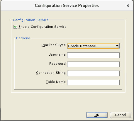

  2. Wenn Sie die Option Oracle AI Database auswählen, geben Sie die Anmeldedaten und Verbindungsdetails für den Datenbankserver an (siehe folgende Abbildung).
    Konfigurationsservice mit der Option Oracle AI Database.
    Wenn Sie die Option "Oracle AI Database" auswählen, können Sie entweder die Quell-/Zieldatenbank verwenden, die für die Datenreplikation verwendet wird, oder eine andere Datenbank außerhalb der Replikation. Konfigurieren Sie die folgenden Optionen für Oracle AI Database:
    • Benutzername: Der Benutzername des Datenbankbenutzers.
    • Kennwort: Kennwort für die Anmeldung des Datenbankbenutzers.
    • Verbindungszeichenfolge: Die URL für die Anmeldung bei der Datenbank. Dies ist die Backend-Verbindungszeichenfolge. Die Verbindungszeichenfolge kann die Datenquelle im folgenden Format verwenden: host [:port]/service_name oder TNS_ALIAS.
      Beispiel: localhost:1523/cdb1_pdb1.rdbms.oracle.com ist ein Beispiel für das Format hostname, port number und service name.
    • Tabellenname: Name der Datenbank-Backend-Tabelle, in der die Konfigurationsdateien gespeichert werden. Die Backend-Tabelle kann sich in einem beliebigen Schema befinden. In diesem Beispiel wird das Oracle GoldenGate-Admin-Schema (ggadmin) verwendet.
      Beispiel:
      ggadmin.ggs_backendtable.
