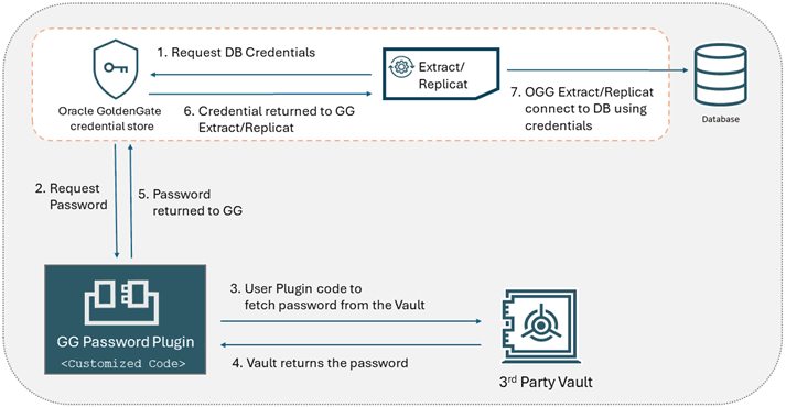

Das folgende Diagramm zeigt den Workflow, wenn das Datenbankkennwort-Plug-in mit Oracle GoldenGate zum Einrichten einer Datenbankverbindung aus einem Vault eines Drittanbieters verwendet wird. Der USERIDALIAS wird im Oracle GoldenGate-Zugangsdatenspeicher gespeichert, und das Secret-Kennwort wird im Vault eines Drittanbieters gespeichert.
Dieses Diagramm zeigt den schrittweisen Prozess der Funktionsweise der Oracle GoldenGate-Kennwort-Plug-in-Komponente im neuen Workflow, der einen Vault von 3rd-Party umfasst, um das Kennwort für die Anmeldung bei der Datenbank zu speichern.

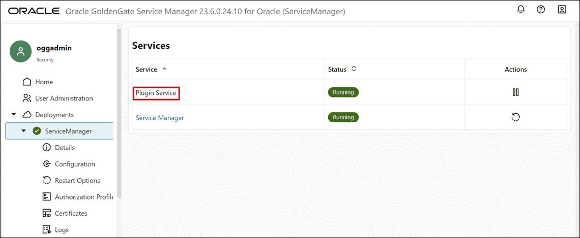

    Sie können den Status des Plugins im Service Manager anzeigen, nachdem es aktiviert wurde, wie in der folgenden Abbildung gezeigt. Sie können den Service als Plug-in-Service unter Services anzeigen.
    Das Datenbankkennwort-Plug-in wird im Fenster "Service Manager-Services" angezeigt, nachdem es aktiviert wurde.

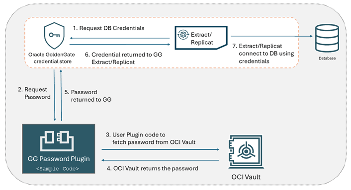

Datenbankkennwort-Plug-in zum Speichern und Zugreifen auf das Datenbankkennwort aus OCI Vault konfigurieren
Um das Secret-Kennwort aus OCI Vault zu erstellen, zu speichern und abzurufen, können Sie den Beispielcode verwenden. Dieser zeigt, wie Sie das Secret-Kennwort aus dem OCI Vault abrufen. Oracle GoldenGate speichert die USERID als Alias in seinem Zugangsdatenspeicher unter domain_name.alias_name. Das Kennwort wird in OCI Vault als Secret unter dem Secret-Namen domain_name.alias_name gespeichert. Beispiel: Wenn der Domainname OracleGoldenGate lautet und der Alias ggeastadmin lautet, lautet der Secret-Name OracleGoldenGate.ggeastadmin. Das Plug-in identifiziert den Secret-Namen, der das Secret (Kennwort) aus dem Vault abrufen soll.
Die Schritte im Diagramm veranschaulichen den Workflow zum Einrichten des Datenbankkennwort-Plug-ins mit OCI Vault:
Workflow zum Konfigurieren des Datenbankkennwort-Plug-ins mit OCI Vault für die Verbindung mit der Datenbank von Oracle GoldenGate.

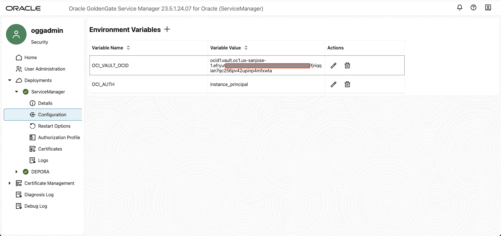

  9. Setzen Sie in der Service Manager-Weboberfläche die Umgebungsvariablen OCI_AUTH und OCID_VAULT_OCID auf die folgenden Werte:
    • OCI_AUTH = instance_principal: In diesem Beispiel wurde die Authentifizierungsmethode instance_principal verwendet. Das Datenbankkennwort-Plug-in unterstützt jedoch die folgenden Authentifizierungsmethoden für OCI Vault, einschließlich:
      • instance_pricinpal: Instanz-Principal-Authentifizierung.
      • DEFAULT: Standardprofil in der OCI-Konfigurationsdatei.
      • Angepasster Name: Angepasstes Profil in der OCI-Konfigurationsdatei.
      • OCID_VAULT_OCID = ocid1.vault.oc1-us-sanjose-1.exxxxxxxxxxxxxxxxxx42upinp4mfxwta: Dieser Wert wird aus Schritt 2 abgeleitet.
        Beide Umgebungsvariablen müssen im Abschnitt "Umgebungsvariable" unter der Konfiguration des Service Managers korrekt eingerichtet werden.
        Legen Sie die Umgebungsvariablen OCI_AUTH und OCI_VAULT_OCID fest.

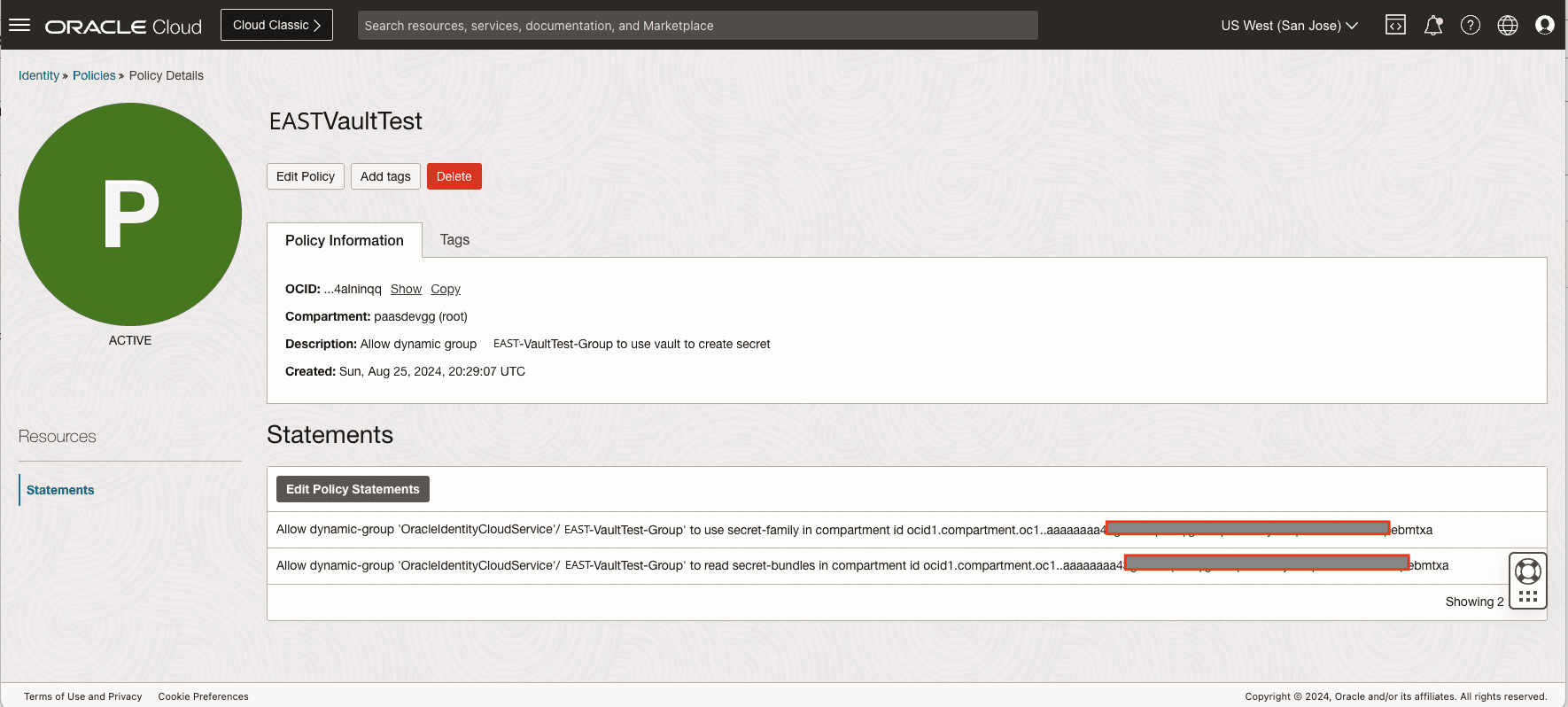

  14. Erstellen Sie eine Policy, damit diese dynamische Gruppe die Secret-Ressource (Secret-Kennwort) verwenden kann. Einzelheiten zum Erstellen einer Policy zur Kontrolle des Zugriffs auf den Vault-Service finden Sie unter Details zum Vault-Service.
    Policy für den Zugriff auf das Secret-Kennwort aus OCI Vault
