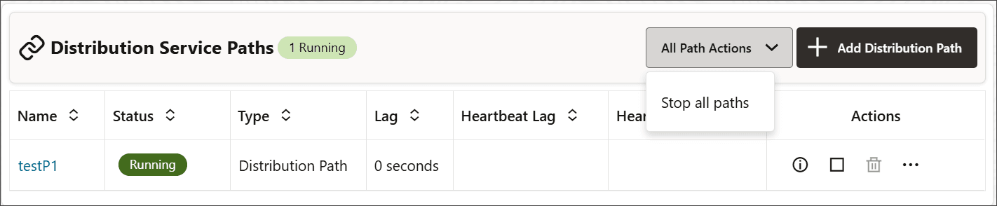

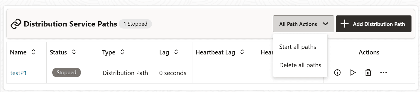

Klicken Sie im linken Navigationsbereich auf Verteilungsservicepfade. Die Seite "Verteilungsdienstpfade" wird angezeigt. Um alle Verteilungsservicepfade zu starten und zu stoppen, die mit dem Deployment verknüpft sind, können Sie die Optionen "Alle Pfade starten" oder "Alle Pfade stoppen" aus der Dropdown-Liste "Alle Pfadaktionen" auswählen.
Optionen unter der Dropdown-Schaltfläche "Alle Pfadaktionen", wenn alle Verteilungsservicepfade gestoppt werden.
Wenn der Verteilungsservicepfad ausgeführt wird, wird im Dropdown-Menü "Alle Pfadaktionen" die Option Alle Pfade stoppen angezeigt.
Stoppen Sie alle Pfade mit der Dropdown-Schaltfläche "Alle Pfadaktionen". Mit der Spalte "Aktionen" können Sie den Filter für einen Pfad stoppen, löschen, neu positionieren und ändern.
In der Liste der Verteilungsservicepfade können Sie Symbole aus der Spalte Aktion verwenden, um die folgenden Aktionen zum Verwalten des ausgewählten Verteilungspfads auszuführen:
