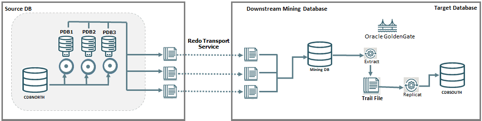

Downstream-Extraktion für Oracle GoldenGate-Deployment
Mit einem Downstream-Deployment von Oracle GoldenGate können Sie die Verarbeitung der Redo-Logs in eine alternative Datenbank auslagern, die als Mining-Datenbank bezeichnet wird. Die Mining-Datenbank muss keine Daten aus der Quelldatenbank enthalten, muss jedoch dieselbe Datenbankversion oder höher sein. Das bedeutet, dass Oracle Version 12c als Quelldatenbank die Mining-Datenbankversion 19c oder höher verwenden kann, sodass Oracle GoldenGate Änderungen aus einer Oracle 12c-Datenbank erfassen kann, ohne tatsächlich in der Oracle 12-Datenbank ausgeführt zu werden.
Downstream Extract kann auch in Situationen verwendet werden, in denen GoldenGate keine Verbindung zur Quelldatenbank herstellen kann.
Hinweis: Die Quell- und Downstream-Datenbankserver müssen dieselben Endian- und Prozesstypen aufweisen. Beispiel: Downstream Extract funktioniert mit dem Quell-Linux (x86) auf einem Downstream-Windows-(x86-)Server, funktioniert aber nicht, wenn der Quellserver HP-UX ist, der Downstream-Server jedoch AIX ist oder der Quellserver HP PA-RISC ist, der Downstream-Server jedoch HP-Itanium ist.
Eine Downstream-Mining-Datenbank akzeptiert archivierte Logs und Online-Redo-Logs aus einer Quelldatenbank. Dies bedeutet, dass ein nachgelagerter Extract in zwei Modi vorhanden sein kann:
Echtzeit-Mining-Modus: Im Echtzeit-Mining-Modus werden die Redo-Datensätze sofort aus den Online- oder Standby-Redo-Logs verarbeitet, sodass keine Verzögerung bei der Verarbeitung der Datenbankänderungen auftritt.
Archive Mining-Modus: Im Archive Mining-Modus werden die Redo-Datensätze erst verarbeitet, nachdem sie in einer Redo-Logdatei archiviert wurden.
In einem typischen Downstream-Deployment sendet die Quelldatenbank, in der Änderungen an den Daten vorgenommen werden, ihre Redo-Logs oder Archive-Logs an eine Mining-Datenbank, in der der Extract-Prozess die Redo-Logs abbildet und die Traildateien ausschreibt. Downstream Extract kann auch in Situationen verwendet werden, in denen Oracle GoldenGate keine Verbindung zur Quelldatenbank herstellen kann. Im folgenden Diagramm ist CDBNORTH die Quelldatenbank und CDBSOUTH die Zieldatenbank. Zwischen der Quelle und dem Ziel befindet sich eine Mining-Datenbank mit dem Datenbank-Logmining-Server, die Redo-Logs vom Downstream Extract an das Ziel überträgt.
Eine Alternative ist die Verwendung eines kaskadierenden Ansatzes. Wenn eine Active Data Guard-Standbydatenbank vorhanden ist, können Sie die Redo-Logs von der Standbydatenbank an die Miningdatenbank senden lassen, anstatt die Logs von der Primärdatenbank zu versenden. Diese Option sollte verwendet werden, wenn die Netzwerkbandbreite begrenzt ist und sich die Standbydatenbank in derselben Region oder demselben Data Center wie die Mining-Datenbank befindet.
Bei diesem Ansatz wird ein ADG verwendet, das im kaskadierten Modus konfiguriert ist, um Redo Logs in eine Downstream-Mining-Datenbank zu übertragen, die dann von einem Downstream Extract referenziert wird. Dadurch wird der Overhead in der Quelldatenbank reduziert, wie im folgenden Diagramm dargestellt.
Hinweis: Der Extract-Prozess für Oracle kann keine Verbindung zu einer Data Guard-Standby- oder Active Data Guard-Standbydatenbank herstellen, um Daten zu erfassen.
Konfigurationsdetails zum Einrichten einer kaskadierten Downstreamumgebung finden Sie unter Nachgelagerten Extract für die Arbeit mit ADG aktivieren.
