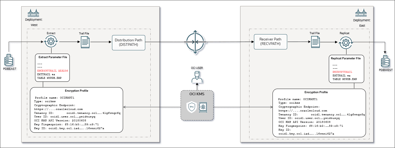

Oracle GoldenGate mit OCI KMS Workflow
In den folgenden Diagrammen wird erläutert, wie Oracle GoldenGate mit OCI KMS für die Traildateiverschlüsselung arbeitet.
OCI KMS-Verschlüsselungsprofil in Oracle GoldenGate einrichten und das Verschlüsselungsprofil an Extract anhängen. Fügen Sie den Parameter ENCRYPTTRAIL ein, um den Verschlüsselungsalgorithmus in der Extract-Parameterdatei anzugeben.
Dieses Diagramm zeigt das Quell-Deployment EAST mit einem Extract, der mit dem OCI KMS-Verschlüsselungsprofil verknüpft ist. Um das Verschlüsselungsprofil in Oracle GoldenGate zu erstellen, muss der OCI-Benutzer auf den OCI-Mandanten zugreifen, einige Werte aus dem OCI-Vault abrufen und den Masterschlüssel und den API-Schlüssel für den OCI-Benutzer generieren.

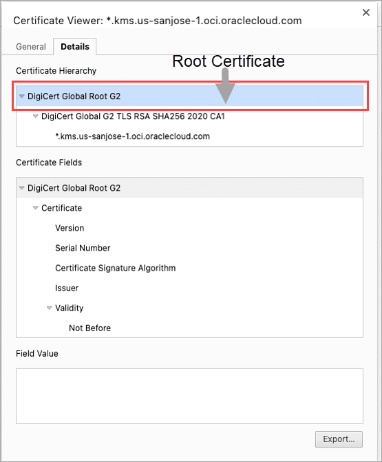

  4. Gehen Sie zum Abschnitt Downloads des Webbrowsers. Das CA-Zertifikat ist hier aufgeführt.
    Stammzertifikat anzeigen und exportieren
  5. Klicken Sie auf Exportieren, um das Root-Zertifikat herunterzuladen.

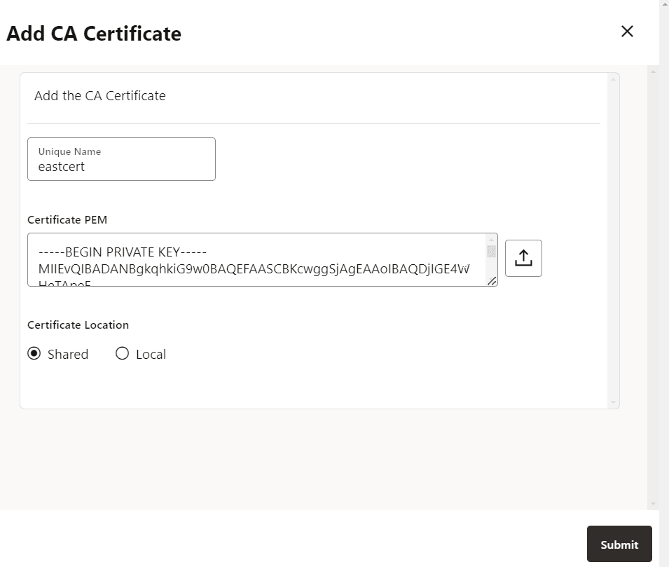

  3. Fügen Sie das Root-Zertifikat als vertrauenswürdiges Zertifikat zu den CA-Zertifikaten im Oracle GoldenGate-Deployment hinzu. Dadurch kann Oracle GoldenGate einer Verbindung mit dem jeweiligen OCI-Mandanten vertrauen. Siehe auch CA-Zertifikat hinzufügen.
    Fügen Sie das Root-Zertifikat als vertrauenswürdiges Zertifikat zu den CA-Zertifikaten im Deployment GoldenGate hinzu

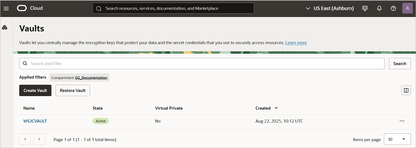

  3. Klicken Sie auf Vault erstellen, um einen Vault zu erstellen, sofern Sie noch keinen Vault erstellt haben. In diesem Fall ist der Vault (WSJCVAULT) bereits erstellt.
    OCI KMS-Key Vault
  4. Klicken Sie auf den Vault-Namen, z.B. **WSJCVAULT**, der in der folgenden Abbildung angezeigt wird, um auf die Informationen zu Vault-OCID, kryptografischem Endpunkt und Masterschlüsseldetails zuzugreifen. Im folgenden Bild enthält der Abschnitt **Allgemeine Informationen** die Details zu **ocid** und **cryptographic endpoint**. Im Abschnitt **Masterverschlüsselungsschlüssel Compartment_WH** werden die Masterschlüsseldetails angezeigt. ![Obtain den kryptografischen Endpunkt im Abschnitt "Allgemeine Informationen" des OCI-Vaults.](images/ocikms_create_master_key.png " ") Auf dieser Seite erhalten Sie die Werte, die zum Einrichten einer vertrauenswürdigen Verbindung zwischen Oracle GoldenGate und OCI KMS erforderlich sind.

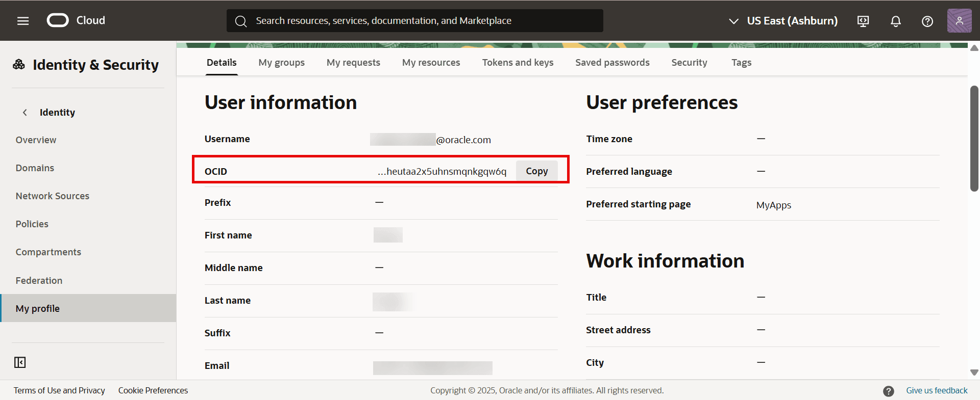

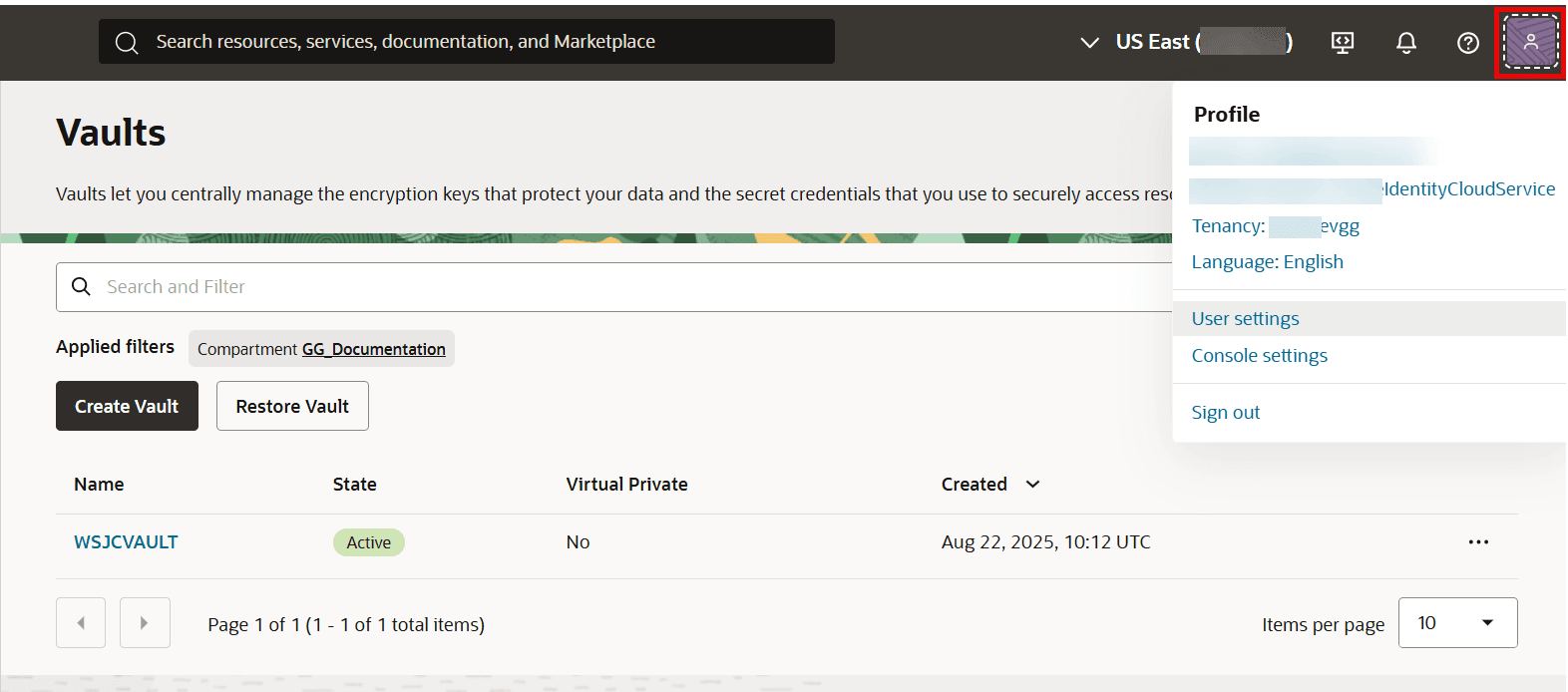

  1. Klicken Sie auf der Vault-Informationsseite in der oberen rechten Ecke auf das Symbol "Benutzereinstellungen". Symbol "Benutzereinstellungen" auf der Seite "Vault-Informationen", um einen API-Schlüssel zu erstellen, mit dem der Benutzer eine Verbindung zu OCI KMS herstellen kann.
    Dadurch wird die Seite "Benutzerprofil" mit mehreren Registerkarten angezeigt.
  2. Kopieren Sie die Benutzer-OCID aus dem Abschnitt "Benutzerinformationen" der Registerkarte "Details". Fügen Sie diesen Wert in die zuvor erstellte Notizbuchdatei ein.\n
    Benutzer-OCID aus der Registerkarte "Details" der Seite "Benutzerprofil" kopieren

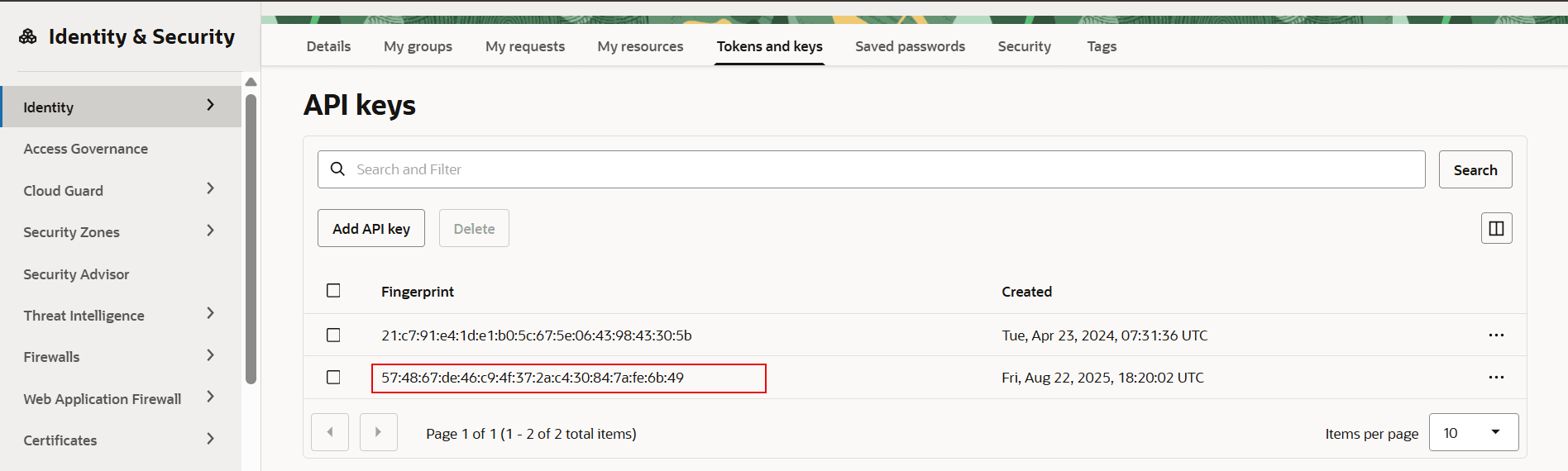

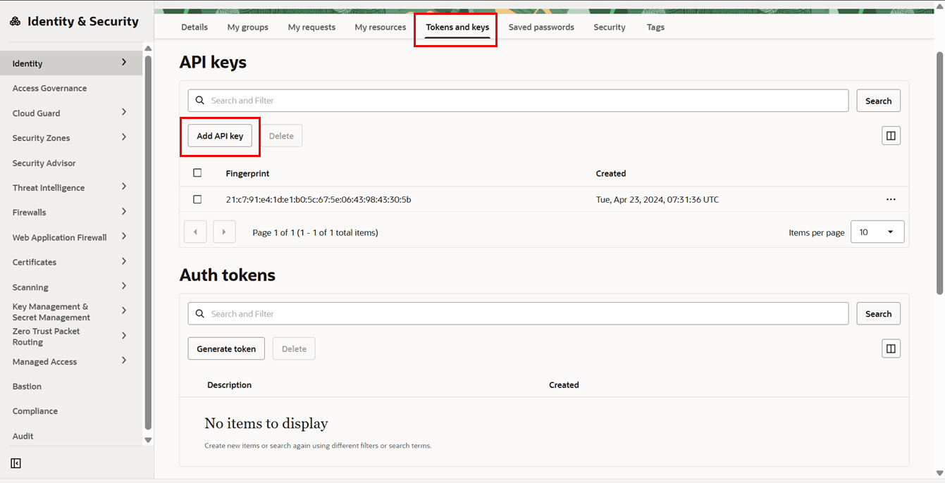

  3. Klicken Sie auf die Registerkarte Token und Schlüssel, um den Abschnitt "API-Schlüssel" zu öffnen. Seite "Benutzereinstellungen" mit dem Abschnitt "API-Schlüssel", um einen vorhandenen Schlüssel anzuwenden oder ein API-Schlüsselpaar zu generieren.

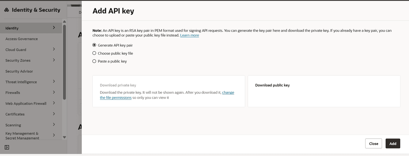

  4. Klicken Sie auf API-Schlüssel hinzufügen, um das Dialogfeld "API-Schlüssel hinzufügen" zu öffnen.
  5. Wählen Sie die Option API-Schlüsselpaar generieren aus, um ein Schlüsselpaar zu erstellen, mit dem der OCI-Benutzer eine Verbindung zu OCI KMS herstellen kann. Sie können auch eine vorhandene PublicKey-Datei mit der Option PublicKey-Datei auswählen hochladen oder den Wert des PublicKey mit der Option PublicKey einfügen in das Textfeld einfügen. Erstellen Sie einen API-Schlüssel für den OCI-Benutzer, um den Zugriff auf den OCI-KMS-Schlüssel zu ermöglichen.
  6. Klicken Sie auf Private Key herunterladen, und behalten Sie ihn an einem bekannten Speicherort. Sie können die Datei in einen benutzerfreundlichen Namen umbenennen, wie API_private_key.pem.

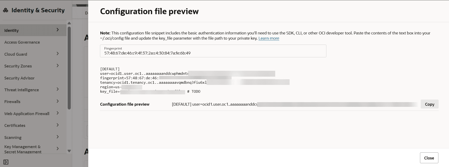

  7. Klicken Sie auf Hinzufügen. Dadurch wird das Dialogfeld Vorschau der Konfigurationsdatei angezeigt, das alle Informationen enthält, die mit dem API-Schlüssel verknüpft sind, wie Fingerprint, Mandant, Region und andere Details.
    Dialogfeld "API-Schlüsselkonfigurationsprofil - Vorschau"
  8. Kopieren Sie diese Werte, und speichern Sie sie in derselben zuvor erstellten Notizbuchdatei. Tipp: Behalten Sie dieselbe Notizbuchdatei bei, um Informationen über den Fingerprint des API-Schlüssels, den Mandantenwert und die Informationen über den kryptografischen Endpunkt und die OCID-Werte für den OCI-Vault zu speichern. Die folgende Abbildung zeigt eine Beispiel-Notizbuchdatei mit den Konfigurationsdetails für den Vault, Masterschlüssel und API-Schlüssel, die bei der Konfiguration des Verschlüsselungsprofils in Oracle GoldenGate erforderlich wären. ![Notizbuchdatei mit den Werten, die zum Erstellen des Verschlüsselungsprofils in Oracle GoldenGate erforderlich sind](images/ocikms_configfilemasterapikey-notepad.png " ")
  9. Klicken Sie auf Schließen, um zum Abschnitt "API-Schlüssel" zurückzukehren, in dem der neue API-Schlüssel aufgeführt ist.
    Neuer API-Schlüssel wird aufgelistet.

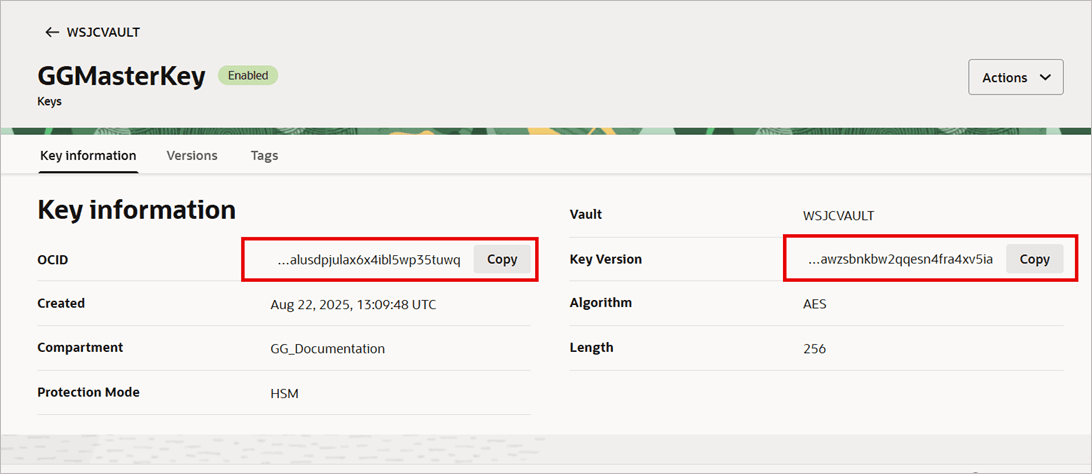

    • Schlüssel-OCID: So rufen Sie diesen Wert ab:
      1. Gehen Sie zur Seite "OCI Vault", und klicken Sie auf den Masterschlüssel, um die Seite mit den Schlüsseldetails zu öffnen, auf der die OCID für den Masterschlüssel bereitgestellt wird.
        Masterschlüsseldetailseite
      2. Kopieren Sie die Masterschlüssel-OCID von der Seite "Key Details".
        Masterschlüssel-OCID-Wert, der auf der Schlüsseldetailseite der OCI-Konsole angezeigt wird.

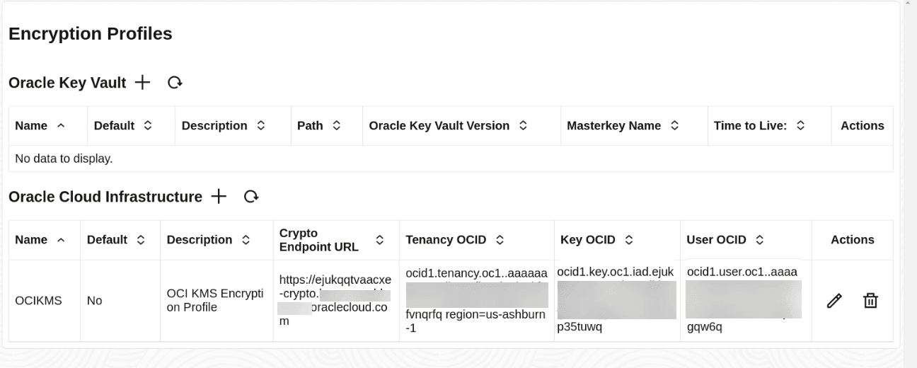

  2. Melden Sie sich beim Administrationsservice an, und wählen Sie Verschlüsselung, Profile im linken Navigationsbereich aus.
  3. Klicken Sie auf das Pluszeichen neben Oracle Cloud Infrastructure, um das Dialogfeld "Verschlüsselungsprofil erstellen" zu öffnen.
    Fügen Sie die Werte zum Verschlüsselungsprofil hinzu, und Weiterleiten. Nachdem Sie auf "Weiterleiten" geklickt haben, wird das Verschlüsselungsprofil validiert. Wenn die Validierung erfolgreich ist, wird das OCI KMS-Verschlüsselungsprofil auf der Seite "Verschlüsselungsprofile" angezeigt, wie in der folgenden Abbildung dargestellt:
    OCI KMS-Verschlüsselungsprofil, das auf der Seite "Verschlüsselungsprofile" aufgeführt ist.
  4. Sie können die Werte für das Verschlüsselungsprofil ändern, indem Sie auf das Stiftsymbol klicken, das das Dialogfeld "Verschlüsselungsprofil bearbeiten" öffnet.

  3. Prüfen Sie auf der Replicat-Hauptseite, ob das Verschlüsselungsprofil vom Replicat implementiert und verwendet wird.
