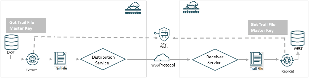

Im folgenden Diagramm werden das Oracle Key Vault-Setup und der Workflow in der Oracle GoldenGate-Umgebung erläutert. Das Diagramm zeigt den Lebenszyklus von Masterverschlüsselungsschlüsseln, die in KMS verwaltet werden. Masterschlüssel für Traildateiverschlüsselung wird von Oracle GoldenGate nicht auf dem Datenträger gespeichert. Distribution Service und Receiver Service verbinden sich über ein sicheres TLS-Netzwerk mit dem Web Secure Socket-(wss-)Protokoll.
Wie im Diagramm dargestellt, können Sie den Key Vault (OKV) als Key Management System auswählen, während Sie das Verschlüsselungsprofil für das Deployment in Oracle GoldenGate konfigurieren. Dieses Verschlüsselungsprofil wird von den Extract-, Replicat-Prozessen verwendet, um die Masterschlüssel zu speichern und anzuwenden, bevor Traildateien mit dem Verteilungspfad übertragen und die Dateien am anderen Ende mit dem RECVPATH-Prozess empfangen werden. Mit dem Web Secure Socket-(wss-)Protokoll wird die Verbindung zwischen DISTPATH und RECVPATH validiert, um einen sicheren Kommunikationskanal zu etablieren.
