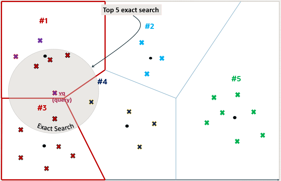

Um besser zu verstehen, was mit Zielgenauigkeit gemeint ist, schauen Sie sich die folgenden Diagramme an. Das erste Diagramm veranschaulicht einen Vektorraum, in dem jeder Vektor durch ein kleines Kreuz dargestellt wird. Der rote Wert steht für Ihren Abfragevektor.
Wenn Sie eine Top-5-Suche mit genauer Ähnlichkeit in diesem Kontext ausführen, werden die fünf Vektoren zurückgegeben, die im zweiten Diagramm angezeigt werden:
Je nachdem, wie Ihr Vektor-Index erstellt wurde, könnte eine oberste 5-nahe Ähnlichkeitssuche in diesem Kontext die fünf im dritten Diagramm gezeigten Vektoren zurückgeben. Dies liegt daran, dass der Indexerstellungsprozess Heuristiken verwendet. So kann die Suche durch den Vektor-Index zu verschiedenen Ergebnissen im Vergleich zu einer genauen Suche führen:
Wie Sie sehen können, sind die abgerufenen Vektoren unterschiedlich und unterscheiden sich in diesem Fall um einen Vektor. Dies bedeutet, dass die Ähnlichkeitssuche im Vergleich zur exakten Suche 4 von 5 Vektoren korrekt abgerufen hat. Die Ähnlichkeitssuche hat eine 80%ige Genauigkeit im Vergleich zur genauen Ähnlichkeitssuche. Dies wird im vierten Diagramm veranschaulicht:
Da Vektorindizes ungefähre Suchstrukturen darstellen, ist es möglich, dass weniger als K-Zeilen in einer Top-K-Ähnlichkeitssuche zurückgegeben werden.
