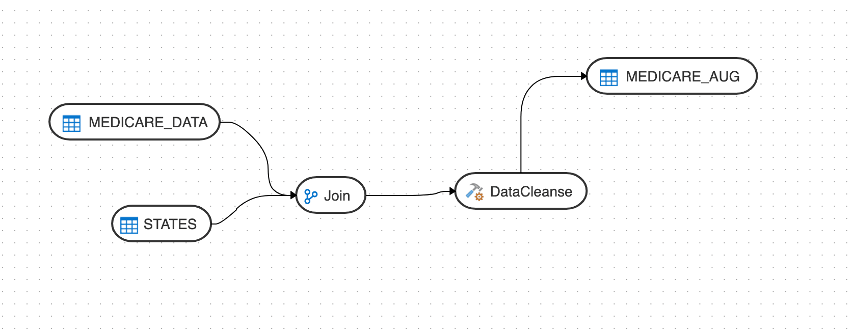

Erstellen Sie Datenflüsse, um Daten aus einer Quellverbindung zu laden, Transformationen auszuführen und die Daten in eine Zieldatenbank zu verschieben. - Info zum Datenflusseditor

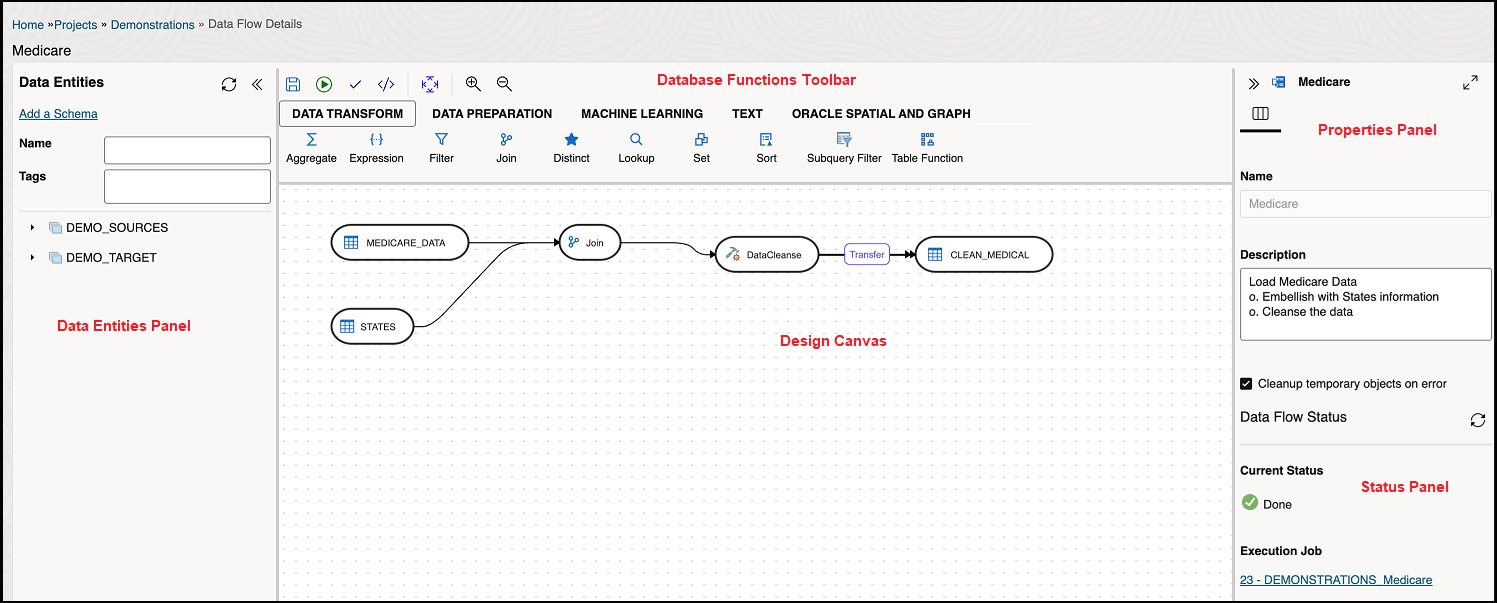

Der Datenflusseditor ist in fünf Teile unterteilt: den Datenentitybereich, die Symbolleiste "Datenbankfunktionen", den Design-Canvas, den Bereich "Eigenschaften" und den Statusbereich. - Unterstützte Datenbankfunktionen
Oracle Data Transforms unterstützt verschiedene Datenbankfunktionen, die Sie per Drag-and-Drop auf die Designleinwand verschieben können, um Komponenten innerhalb eines Datenflusses zu verbinden. - Komponenten hinzufügen
Fügen Sie die Datenentitys und Datenbankfunktionen der Design Canvas hinzu, und verbinden Sie sie in einer logischen Reihenfolge, um Ihre Datenflüsse abzuschließen. - Texteinbettungsvektor in einem Datenfluss verwenden

Informationen zum Datenflusseditor
Der Datenflusseditor ist in fünf Teile unterteilt: den Datenentitybereich, die Symbolleiste "Datenbankfunktionen", die Designleinwand, den Bereich "Eigenschaften" und den Statusbereich.
- Bereich "Datenentitys": Im Bereich "Datenentity" werden die Datenentitys angezeigt, die in Ihren Datenflüssen verwendet werden können. Die angezeigte Liste kann mit den Feldern "Name" und "Tags" gefiltert werden. Der Bereich enthält Optionen, mit denen Sie Schemas hinzufügen, Datenentitys importieren, mit dem Datenfluss verknüpfte Schemas entfernen und Datenentitys aktualisieren können. Informationen zur Verwendung dieser Optionen finden Sie unter Komponenten hinzufügen.
- Symbolleiste "Datenbankfunktionen": In der Symbolleiste "Datenbankfunktionen" werden die Datenbankfunktionen angezeigt, die in Ihren Datenflüssen verwendet werden können. Genau wie bei Datenentitys können Sie die gewünschten Datenbanktools per Drag-and-Drop auf die Designleinwand ziehen. Weitere Informationen finden Sie unter Unterstützte Datenbankfunktionen.
- Designleinwand: Auf der Designleinwand erstellen Sie die Transformationslogik. Nachdem Sie die Datenentitys und Datenbankfunktionen zur Designleinwand hinzugefügt haben, können Sie sie in einer logischen Reihenfolge verbinden, um die Datenflüsse abzuschließen.
- Bereich "Eigenschaften": Im Bereich "Eigenschaften" werden die Eigenschaften des ausgewählten Objekts auf der Designleinwand angezeigt. Der Bereich "Eigenschaften" ist in vier Registerkarten unterteilt. Allgemein, Attribute, Datenvorschau, Spaltenzuordnung und Optionen. Es sind nicht alle Registerkarten verfügbar, da sie je nach ausgewähltem Objekt variieren. Weitere Informationen zu diesen Optionen finden Sie unter Komponenteneigenschaften.
- Statusbereich: Wenn Sie einen Datenfluss ausführen, wird im Statusbereich der Status des Jobs angezeigt, der im Hintergrund ausgeführt wird, um die Anforderung abzuschließen. Sie können den Status des aktuell ausgeführten Jobs oder den Status des letzten Jobs anzeigen. Weitere Informationen zum Bereich "Status" finden Sie unter Status von Dataloads, Datenflüssen und Workflows Überwachen.
