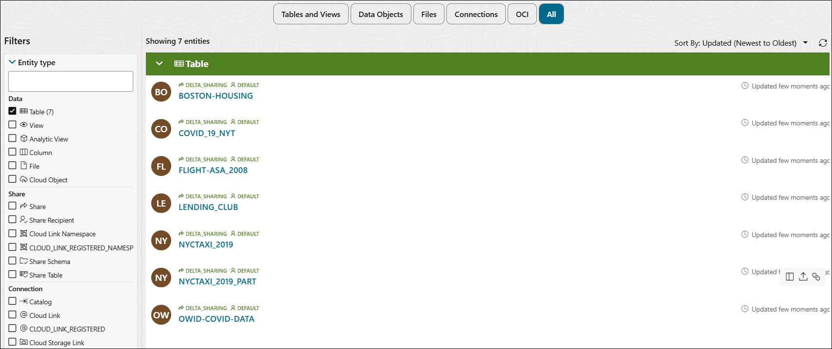

  8. Zeigen Sie die neu erstellte Delta-Freigabe an, indem Sie die Ergebnisse mit dem Symbol "Kataloge auswählen…" filtern:
    Sie zeigen alle Tabellen an, die im Delta Share aufgelistet sind.

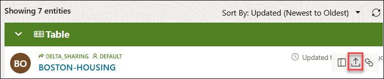

  9. Wählen Sie die Tabelle aus, aus der Sie Daten laden möchten, und klicken Sie auf In Tabelle laden.

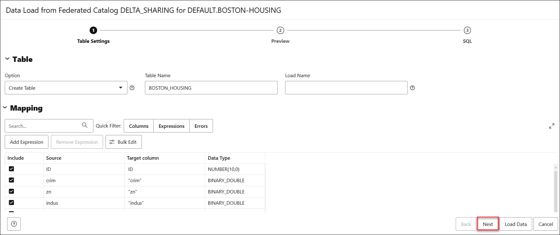

  10. In den Tabelleneinstellungen des Dialogfelds "Dataload" können Sie Verarbeitungsoptionen angeben, um Einstellungen für den Dataload-Job anzugeben. Sie können die neu erstellte Tabelle auch aus dem Katalog umbenennen.
  11. Klicken Sie auf Weiter, um die Daten in der Tabelle anzuzeigen.
  12. Klicken Sie auf Weiter, um die Registerkarte Vorschau anzuzeigen, in der der entsprechende SQL-Code des Jobs "Tabelle erstellen" angezeigt wird.
  13. Wählen Sie Daten laden aus.

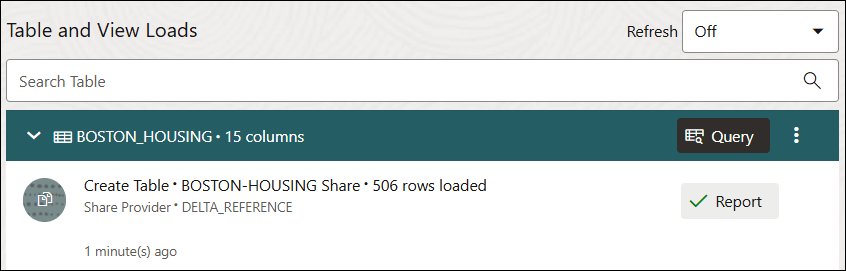

    Es wird eine Bestätigungsmeldung angezeigt, dass der Dataload-Job gestartet wurde.
  14. Navigieren Sie zur Dataload-Homepage, um den Fortschritt des Dataload-Jobs anzuzeigen.
Sie haben Daten aus Delta Share aus dem Katalogtool geladen.
