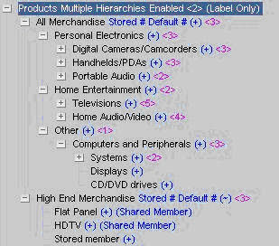

Im folgenden Beispiel wird die Dimension Products in der Datenbank ASOsamp.Basic verwendet:
Diese Abbildung zeigt die Dimension "Produkte", wie im Text nach der Abbildung beschrieben.
Die Dimension "Products" weist zwei Hierarchien auf: "All Merchandise" und "High End Merchandise", eine alternative Hierarchie. High End Merchandise hat ein gespeichertes Element der Ebene 0: Stored Member. Der Dimension "Produkte" sind keine Attribute-Dimensionen zugeordnet.
Mitglieder Alle Merchandise und High End Merchandise verwenden log(2) = 1 Bit.
Hinweis:
Wenn für die alternative Hierarchie "High-End-Ware" keine Elemente der Ebene 0 gespeichert waren, verwenden die obersten Elemente jeder Hierarchie (und zugehörigen Attributdimensionen) jeweils 0 Bit.
Die Berechnung der Anzahl der Bits, die für jedes untergeordnete Element der Ebene 0 erforderlich sind:
All Merchandise = 1 bit
   Personal Electronics, Home Entertainment, Other = 1 + log(3) = 3 bits
      Digital Cameras/Camcorders, Handhelds/PDAs, Portable Audio = 3 + log(3) = 5
         Children of Digital Cameras/Camcorders = 5 + log(3) = 7
         Children of Handhelds/PDAs = 5 + log(3) = 7
         Children of Portable Audio = 5 + log(2) = 6
      Televisions, Home Audio/Video = 3 + log(2) = 4
         Children of Televisions = 4 + log(5) = 7
         Children of Home Audio/Video = 4 + log(4) = 6
      Computers and Peripherals = 3 + log(1) = 3 **
      Systems, Displays, CD/DVD drives = 3 + log(3) = 5
         Children of Systems = 5 + log(2) = 6
   High End Merchandise = 1 bit
      Flat Panel, HDTV, Stored Member = 1 + log(3) = 3 bits
Member-Computer und Peripheriegeräte haben die gleiche Anzahl von Bits (3) wie der übergeordnete Andere.
Die maximalen Bits, die von Kindern der Stufe 0 in der Dimension "Produkte" verwendet werden, sind 7 (Kinder von Digitalkameras und Kinder von Fernsehern). Daher verwendet Products 7 Bit, was weniger als die Dimensionsgrößengrenze von 64 Bit ist.
