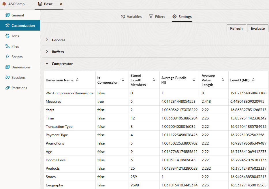

Komprimierungsschätzungsstatistiken anzeigen
Sie können detaillierte Komprimierungs- und Abfragestatistiken in der Essbase-Weboberfläche, der MaxL oder der REST-API anzeigen. Mit diesen Schätzungen können Sie die beste Dimension auswählen, die als Komprimierungsdimension verwendet werden soll. Für jede Dimension können Sie die Anzahl der gespeicherten Elemente der Ebene 0 anzeigen, was sich auf die Abrufperformance auswirkt, die durchschnittliche Bundle-Füllung und die durchschnittliche Wertlänge, die sich auf die Komprimierung auswirken, sowie die Größe der Ebene 0.
Um die Statistiken anzuzeigen, wählen Sie eine der folgenden Methoden:
  • Die Essbase-Weboberfläche. Beispiel:
    Geschätzte Komprimierungsinformationen für den ASO-Cube, wenn verschiedene Dimensionen hypothetisch als Komprimierungsdimension verwendet werden. Mit diesen Schätzungen können Sie die beste Dimension auswählen, die als Komprimierungsdimension verwendet werden soll. Die zurückgegebenen Statistiken umfassen Dimensionsname, Is Compression (true/false), Stored Level0-Elemente, Average Bundle Fill, Average Value Length und Level0 (MB).
