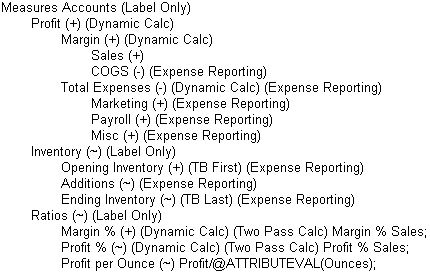

Dynamische Berechnungen
Wenn Sie Datenbankberechnungen entwerfen, können Sie ein Element als Dynamische Berechnung-Element definieren. Wenn Sie ein Element als Dynamische Berechnung taggen, berechnet Essbase die Kombinationen dieses Elements beim Abrufen der Daten, anstatt die Elementkombinationen während der regulären Datenbankberechnung vorab zu berechnen.
Dynamische Berechnungen verkürzen die reguläre Datenbankberechnungszeit, können jedoch die Abrufzeit für dynamisch berechnete Datenwerte erhöhen.
In der folgenden Gliederung enthält die Dimension "BC-Kennzahlen" mehrere Elemente, die als Dynamische Berechnung getaggt sind: Gewinn, Gewinnspanne, Gesamtaufwand, Gewinnspanne % und Gewinn %.
Abbildung 1-9 TBC Measures-Dimension, Tags für Dynamische Berechnung
Diese Abbildung zeigt die Elemente in der Dimension "BC-Kennzahlen", die als dynamische Berechnung getaggt sind, wie im Text vor dem Bild beschrieben.
