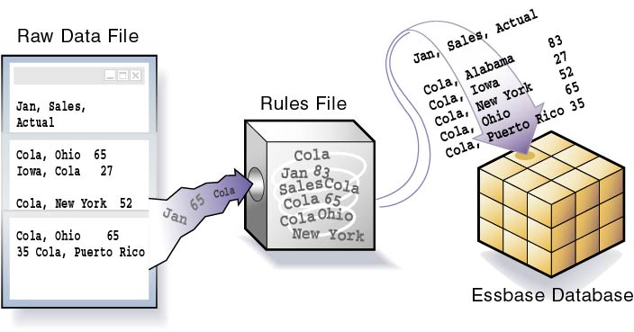

Abbildung 11-3: Daten über Laderegeln laden
Diese Abbildung veranschaulicht den Prozess des Ladens von Daten mit einer Regeldatei. Eine Rohdatendatei wird von einer Regeldatei gelesen, die Regeldatei führt Vorgänge für die Rohdaten aus, und die verarbeiteten Daten werden in einem Essbase-Cube gespeichert.
Eine Load-Regel definiert, welche Erstellungsmethode verwendet werden soll, ob Datenwerte oder Elemente sortiert sind oder in zufälliger Reihenfolge, und wie Datenwerte oder Elemente vor dem Laden transformiert wurden.
Essbase liest die Datenwerte oder Elemente in der Quelle, ändert sie basierend auf den Regeln und lädt die geänderten Datenwerte in den Cube und die geänderten Elemente in die Modellstruktur. Essbase ändert die Quelldaten nicht. Sie können eine Regeldatei mit jeder beliebigen Datenquelle wiederverwenden, die dasselbe RegelSet erfordert.
