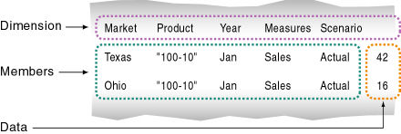

Abbildung 11-1 Datensätze und Felder
Diese Abbildung veranschaulicht das Konzept von Datensätzen und Feldern in einer Datenquelle, wie im Text vor dem Bild beschrieben.
Datenquellen können Dimensionsfelder, Elementfelder, Elementkombinationsfelder und Datenfelder enthalten.
Abbildung 11-2 Arten von Feldern
Diese Abbildung veranschaulicht die Feldtypen, wie im Text vor dem Bild beschrieben.
  • Dimensionsfelder kennzeichnen die Dimensionen des Cubes, z.B. "Markt". Verwenden Sie Dimensionsfelder, um Essbase die Reihenfolge der Dimensionen in der Quelle zuzuweisen. In der Abbildung oben sind die Dimensionsfelder "Markt", "Produkt", "Jahr", "Kennzahlen" und "Szenario". Felder in der Spalte "Markt", wie z.B. Texas, sind Elemente der Dimension "Markt", und Felder in der Spalte "Produkt", wie z.B. 100-10, sind Elemente der Dimension "Produkt". Wenn die Dimensionsfelder nicht in der Quelle vorhanden sind, können Sie sie mit der Laderegel identifizieren.
  • Elementfelder geben die Elemente oder Elementkombinationen der angegebenen Dimensionen an. Verwenden Sie Elementfelder, um Essbase mitzuteilen, welche Elemente neue Datenwerte zuordnen oder welche Elemente der Modellstruktur hinzugefügt werden sollen. In der obigen Abbildung sind "Texas", "100-10", "Jan", "Vertrieb" und "Ist" Elementfelder.
  • Datenfelder enthalten die numerischen Datenwerte, die in die Schnittmengen der Cube-Mitglieder geladen werden. Jeder Datenwert muss einem Dimensionselement zugeordnet werden. In der obigen Abbildung ist beispielsweise 42 der Datenwert, der der Schnittmenge von Texas, 100-10, Jan, Sales und Actual entspricht.

Ein Dimensionsfeld muss einen gültigen Dimensionsnamen enthalten. Wenn Sie keine Dimensionserstellung ausführen, muss die Dimension bereits im Outline vorhanden sein. Wenn Sie eine Dimensionserstellung ausführen, kann der Dimensionsname neu sein. Der neue Name muss jedoch in der Load-Regel angegeben werden.
Gültige Mitgliedsfelder
In Datenquellen, die in Essbase geladen werden sollen, sind die Elementfelder entweder leer oder enthalten einen gültigen Elementnamen oder Alias. Ein leeres Elementfeld erbt den Elementnamen aus dem vorherigen Datensatz.

Beispiel: In Abbildung 11-2 sind Texas und Ohio gültige Elemente der Market-Dimension.

Während der Verarbeitung der einzelnen Dataload-Datensätze prüft Essbase nicht, ob ein in einem Elementfeld angegebenes Element zu der für das Dimensionsfeld angegebenen Dimension gehört. Essbase lädt den Datenwert in die Datenzelle, die durch die Elementkombination im Datensatz identifiziert wird.
Beispiel: Wenn in Abbildung 11-2 der zweite Datensatz Jan und Sales (Texas, "100-10", Sales, Jan, Actual, 42) storniert hat, lädt Essbase 42 in die korrekte Datenzelle.
