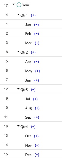

Die folgende Abbildung zeigt die Year-Dimension aus der Sample Basic-Datenbank. Die Berechnungsreihenfolge ihrer Elemente wird links von jedem Element angegeben. In diesem Beispiel wird davon ausgegangen, dass die übergeordneten Elemente nicht mit Dynamische Berechnung getaggt sind.
Abbildung 19-3: Berechnungsreihenfolge für Dimension "Jahr" der Stichprobe - Grundlegend
Erweiterte Year-Dimensionsstruktur mit Zahlen zur Darstellung der Berechnungsreihenfolge der zugehörigen Elemente. Die Bestellung, von 1 bis 17, ist Jan, Feb, Mär, Qtr1, Apr, Mai, Jun, Qtr2, Jul, Aug, Sep, Qtr3, Okt, Nov, Dez, Qtr4, Jahr.
Jan ist das erste Mitglied in der ersten Filiale. Jan hat keine Formel, daher wird sie nicht ausgewertet. Das gleiche gilt für Feb und Mar, die anderen beiden Mitglieder in der Filiale.
Essbase berechnet das Quartal 1, indem Jan, Feb und Mar konsolidiert werden. In diesem Beispiel werden diese Monate hinzugefügt, wie durch den Konsolidierungsoperator + angegeben, um einen Wert für das Quartal 1 anzugeben.
Essbase berechnet dann die Verzweigungen Qtr2 bis Qtr4 auf dieselbe Weise.
Schließlich berechnet Essbase das Year-Element, indem die Werte von Qtr1 bis Qtr4 konsolidiert werden. Wie von den +-Konsolidierungsoperatoren angegeben, werden diese Quartale hinzugefügt, um einen Wert für "Jahr" bereitzustellen.
