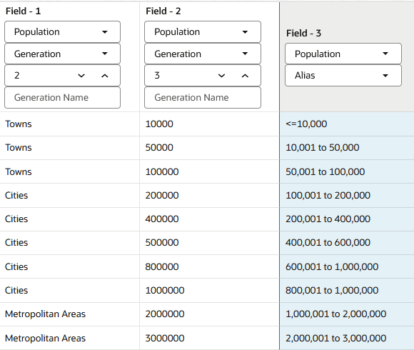

Um die Modellstruktur mit Bereichsattributen mit der Generierungsmethode zu erstellen, müssen Sie die Quelldatensätze in aufsteigender Reihenfolge nach dem numerischen Attributwert sortieren. Definieren Sie die Felder in der Regel wie unten dargestellt, wobei kleinste Städte die ersten Datensätze sind und große Metropolregionen am Ende stehen.
Das folgende Beispiel basiert auf "Beispielbasis", wird mit der Erstellungsmethode "Generierung" in eine Anwendungsarbeitsmappe exportiert und erneut importiert.
Abbildung 14-8: Regel zum Erstellen einer numerischen Attributdimension mit Bereichen
Regel zum Erstellen einer numerischen Attributdimension mit Bereichen, wie im Text vor dem Bild beschrieben.

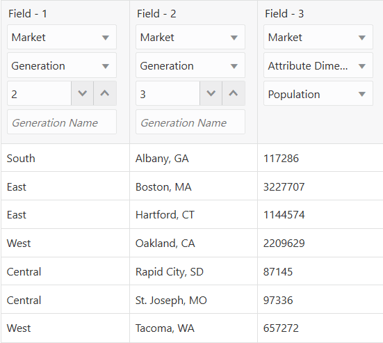

Die Quelldaten enthalten Felder für die Elemente der Basisdimension und Felder für die Datenwerte, die Essbase zum Zuordnen des entsprechenden Auffüllungsattributs verwendet.
Definieren Sie die Regel wie unten gezeigt.
Abbildung 14-9 Regel für die Zuordnung von numerischen Bereichsattributen
Regel für die Zuordnung von Basisdimensionswerten zu numerischen Bereichsattributen. Neue Generation 3 Städte werden hinzugefügt und den Märkten basierend auf der Bevölkerungsgröße zugeordnet.
Das Zuordnungsfeld der Attribute-Dimension (z.B. Feld 3: Markt, Attribute-Dimension, Auffüllung) platziert die Attributelemente des vorhergehenden Feldes innerhalb eines Bereichs.
Hinweis:
Die Regel umfasst eine Stadt, Boston, deren Einwohnerzahl von 3.227.707 außerhalb der Bereiche der Attributdimension liegt, die sich nur auf 3.000.000 erstreckt. Um Werte in den Quelldaten zuzulassen, die außerhalb der Bereiche liegen, geben Sie eine Bereichsgröße ein, z.B. 1000000. Essbase verwendet die Bereichsgröße, um bei Bedarf Elemente zur Attributdimension über dem vorhandenen höchsten Element oder unter dem vorhandenen niedrigsten Element hinzuzufügen.

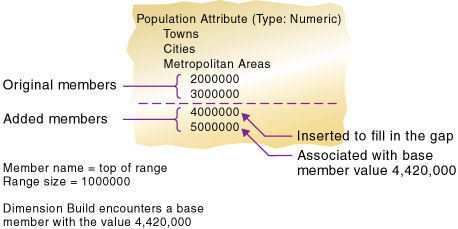

Wenn Essbase einen Basisdimensionswert findet, der um mehr als die Bereichsgröße größer als das höchste Attributelement ist oder um mehr als die Bereichsgröße kleiner als das niedrigste Attributelement ist, erstellt es Elemente in der Attribute-Dimension, um die außerhalb des Bereichs liegenden Werte aufzunehmen.
Beispiel: Angenommen, die numerischen Bereichsattribute werden in den Outline-Eigenschaften als "Tops of range" (oberer Grenzwert inklusive) definiert. Das bedeutet, dass ein Bereichsattributwert die oberste Nummer seines Bereichs darstellt. In der Beispieldarstellung lautet die Dimension "Population attribute" 3000000. Wenn die Quelldaten einen Datensatz mit der Auffüllung 4.420.000 und der Bereichsgröße 1000000 enthalten, fügt Essbase der Attributdimension 400000 und 5000000 zwei Elemente hinzu und ordnet das Basiselement dem Wert 4.420.000 dem Attribut 500000 zu.
Abbildung 14-10: Attribute Range-Elemente dynamisch hinzufügen
Diese Abbildung zeigt neue Elemente in der Attribute-Dimension, wie im Text vor dem Bild beschrieben.
