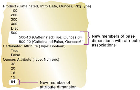

Nachdem Sie den Job zur Dimensionserstellung ausgeführt haben, erstellt er Elemente und ordnet Attribute zu, wie in der folgenden Gliederung gezeigt. Element 64 ist ein neues Element der Ounces-Attributdimension. Die Elemente 500, 500-10 und 500-20 sind neue Elemente der Basisdimension "Produkt" und dem Element 64 zugeordnet.
Diese Abbildung zeigt die neuen Elemente in der Basisdimension und Attribute-Dimension.

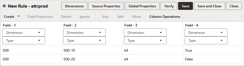

    6. Die Dimensionserstellungsregel wird mit nicht definierten Feldern geöffnet, und es werden Daten (aus der Textdatei) in der Vorschau angezeigt, die das Raster unter den Feldern ausfüllen.
      Dimensionserstellungsregel mit dem Namen "attrprod" mit nicht definierten Feldern und Vorschau der Daten, die das Raster unter den Feldern ausfüllen.

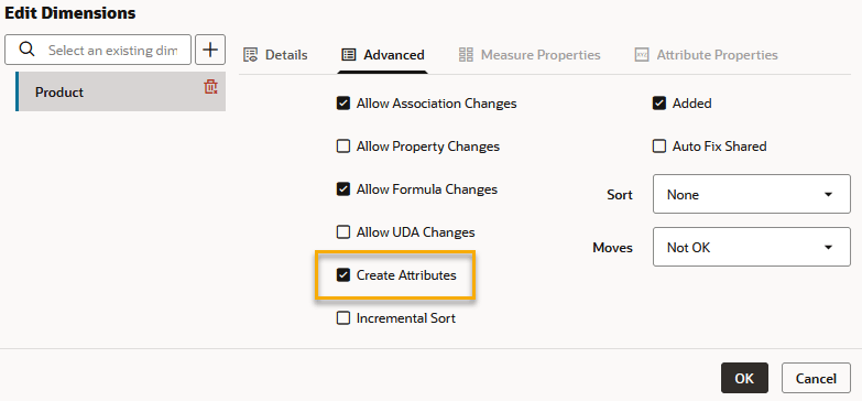

  10. Klicken Sie auf Erweitert, und wählen Sie "Attribute erstellen".
    Bild des Bereichs "Erweitert" im Dialogfeld "Dimensionen bearbeiten", wobei "Attribute erstellen" ausgewählt ist.

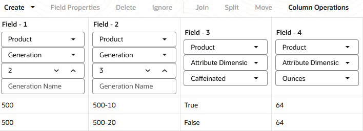

  12. In der attrprod-Regel:
    1. Wählen Sie in Feld 1 Produkt für die Dimension und Generierung für den Typ aus. Erhöhen Sie das Feld "Generierung" auf 2.
    2. Wählen Sie in Feld 2 Produkt für die Dimension und Generierung für den Typ aus. Erhöhen Sie das Feld "Generierung" auf 3.
    3. Wählen Sie in Feld 3 Produkt für die Dimension und Attributdimension für den Typ aus. Wählen Sie darunter Unzen aus.
      Feld 3 enthält Elemente der Ounces-Attributdimension, die der Product-Dimension zugeordnet sind. Da dieses Feld unmittelbar auf das Datenfeld folgt, das als Element der 3. Generation der Basisdimension "Produkt" definiert ist, ordnet Essbase das Attributelement 64 den Elementen 500-10 und 500-20 zu.
    4. Wählen Sie in Feld 4 Produkt für die Dimension und Attribute-Dimension für den Typ aus. Wählen Sie darunter Koffeinhalt aus.
      In Feld 4 wird gezeigt, wie Sie ein Attribut aus einer zusätzlichen Attributebenendimension zuordnen. Da die Basisdimension bereits angegeben ist, müssen Sie nur ein zusätzliches Feld für jedes Attribut definieren, das Sie mit dem Element der Basisdimension verknüpfen möchten.
      Bild der ausgefüllten attrprod-Regeldatei mit Produkt, Generation, 2 in Feld 1, Produkt, Generation, 3 in Feld 2, Produkt, Attributdimension, Unzen in Feld 3 und Produkt, Attributdimension, Koffeiniert in Feld 4.
    Bild der attrprod-Modellstruktur im Outline-Editor mit der erweiterten Produktdimension mit zwei neuen untergeordneten Elementen von 500, 500-10 und 500-20. 500-10 zeigt Caffeinated: True und Ounces: 64. 500-20 zeigt Caffeinated False und Ounces: 64.
