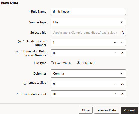

Headerdatensätze sind für Dimensionserstellungsregeln nicht nützlich. So entwerfen Sie eine Dimensionserstellungsregel, die den Headerdatensatz überspringt:
  1. Laden Sie eine Textdatei wie oben in das Cube-Verzeichnis "Beispielbasis" hoch.
  2. Klicken Sie auf der Homepage auf den Anwendungsnamen (Beispiel), und klicken Sie dann auf den Datenbanknamen (Basis).
  3. Klicken Sie auf Skripte und dann auf Regeln.
  4. Klicken Sie auf Erstellen, und wählen Sie Dimensionserstellung (Regulär) aus.
  5. Wählen Sie einen beliebigen Namen für die Regel.
  6. Wählen Sie unter Quelltyp die Option "Datei" aus, und navigieren Sie unter Datei zur Quelldatendatei.
  7. Header-Datensatznummer auf 1 erhöhen.
    Dialogfeld "Neue Regel" mit den in den Schritten angegebenen Spezifikationen

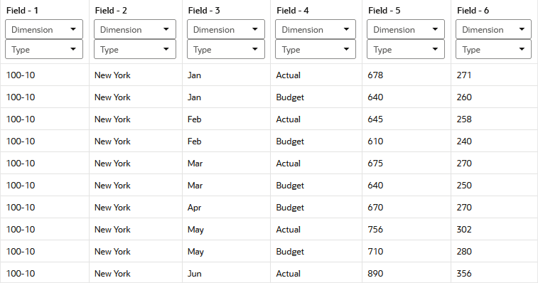

  8. Zeigen Sie die Daten in der Vorschau an, und klicken Sie auf Fortfahren.
    Der Headerdatensatz wird in der Vorschau ausgelassen.
    Vorschau der Dimensionserstellungsregel mit übersprungenem Header und noch keiner Dimension oder keinen definierten Typen

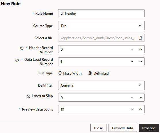

Headerdatensätze können in Dataload-Regeln verwendet oder übersprungen werden. Um eine Dataload-Regel zu entwerfen, die den Headerdatensatz enthält,
  1. Führen Sie die Schritte 1 bis 3 im vorherigen Verfahren aus.
  2. Klicken Sie auf Erstellen, und wählen Sie Dataload aus.
  3. Wählen Sie einen beliebigen Namen für die Regel.
  4. Wählen Sie unter Quelltyp die Option "Datei" aus, und navigieren Sie unter Datei zur Quelldatendatei.
  5. Datensatznummer für Dataload auf 1 erhöhen.
  6. Zeigen Sie die Daten in der Vorschau an, und klicken Sie auf Fortfahren.

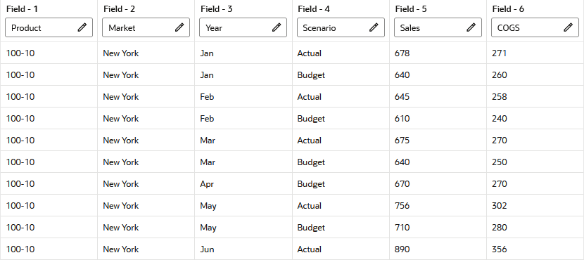

    Die Headerinformationen werden in die Feldeigenschaften in der Vorschau integriert.
    Vorschau der Dataload-Regel mit dem Headerdatensatz der Quelldatei (0) mit Feldnamen und dem Dataload ab Datensatz 1.
