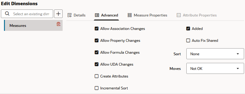

Erweiterte Dimensionseigenschaften
Die folgenden Dimensionserstellungseigenschaften steuern, wie Elemente hinzugefügt, sortiert und verschoben werden können. Außerdem wird festgelegt, ob die Dimensionserstellung Elementeigenschaften, benutzerdefinierte Attribute, Modellstrukturformeln und Attributelemente oder deren Zuordnungen aktualisieren darf.
Dimensionseigenschaften, Register Erweitert
Attribut Beschreibung
Zuordnungsänderungen zulassen Ändert Elementattributverknüpfungen zu den in den Quelldaten angegebenen Verknüpfungen (Beispiel: Wenn die Quelldaten das Element "100-10" mit dem Attribut "8 Unzen" verknüpfen und die Modellstruktur das Element "100-10" mit dem Attribut "12 Unzen" verknüpft, ordnet Essbase das Element "100-10" dem Attribut "8 Unzen" zu.)
Eigenschaftsänderungen zulassen Ändert Elementeigenschaften in die in den Quelldaten angegebenen Eigenschaften. Die Option "UDA-Änderungen zulassen" ist verfügbar.
Formeländerungen zulassen Ändert Elementformeln in die in den Quelldaten angegebenen Formeln.
UDA-Änderungen zulassen Ändert UDA-Werte in die in den Quelldaten angegebenen Werte (wenn die Option nicht ausgewählt ist, werden Quelldaten-UDAs vorhandenen UDAs hinzugefügt).
Attribute erstellen Wenn diese Option deaktiviert ist, kann Essbase keine Attributelemente erstellen.
Inkrementelle Sortierung Gibt an, ob Elemente sortiert werden sollen, nachdem Essbase alle Elemente aus den Quelldaten verarbeitet und hinzugefügt hat.
Hinzugefügt Aktivieren Sie dieses Kontrollkästchen, wenn es sich um eine neue Dimension handelt, die noch nicht in der Gliederung vorhanden ist. Wenn diese Option nicht aktiviert ist, verläuft die Dimensionserstellung für eine neue Dimension nicht erfolgreich. Wenn diese Option aktiviert ist, wird die neue Dimension während der Dimensionserstellung erstellt.
Sortieren Gibt an, ob und wie untergeordnete Elemente in Hierarchien sortiert werden sollen: Keine (nicht sortieren), aufsteigend oder absteigend.
Verschiebungen Gibt an, ob das Verschieben von Mitgliedern und deren untergeordneten Elementen zu neuen übergeordneten Elementen zulässig ist. Erkennt primäre Elemente und gleicht sie mit den Quelldaten ab. Nicht für doppelte Element-Outlines verfügbar. Behalten Sie den Wert {\b Not OK} bei, wenn Sie die Option {\b Reset Dimension update} verwenden.
