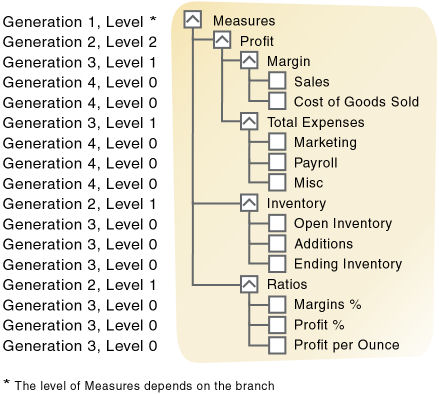

Abbildung 2-1 Elementgenerierung und Ebenennummern
Diese Abbildung veranschaulicht die Rollen und Beziehungen von Elementen in der Gliederung, wie im Text beschrieben, der dem Bild folgt. Die Generations- und Ebenennummer jedes Elements wird beschriftet. Die Ebene der Kennzahlen hängt von der Verzweigung ab.
Eltern, Kinder und Geschwister
Die Gliederung veranschaulicht die folgenden übergeordneten, untergeordneten und gleichgeordneten Beziehungen:
  • Ein übergeordnetes Element ist ein Element, das eine Verzweigung darunter hat. Beispiel: "Margin" ist ein übergeordnetes Element für "Sales and Cost of Goods Sold".
  • Ein untergeordnetes Element ist ein übergeordnetes Element. Beispiel: "Umsatz" und "Kosten des Umsatzes" sind untergeordnete Elemente der übergeordneten Gewinnspanne.
  • Geschwister sind untergeordnete Elemente desselben unmittelbaren übergeordneten Elements in derselben Generation. Beispiel: "Umsatz" und "Kosten des Umsatzes" sind gleichgeordnete Elemente (sie haben beide die übergeordnete Gewinnspanne), "Marketing" (auf derselben Filialebene) ist jedoch kein gleichgeordnetes Element, da das übergeordnete Element "Gesamtaufwand" ist.
Nachkommen und Vorgänger
Die Gliederung veranschaulicht die folgenden Beziehungen zwischen Nachkommen und Vorfahren:
  • Abhängige Elemente sind Elemente in Verzweigungen unter einem übergeordneten Element. Beispiel: "Gewinn", "Bestand" und "Verhältnisse" sind Nachkommen von Kennzahlen. Die untergeordneten Elemente von Profit, Inventory und Ratios sind ebenfalls Nachkommen von Measures.
  • Vorfahren sind Mitglieder in Zweigen über einem Mitglied. Beispiel: "Margin", "Profit" und "Measures" sind Vorgänger von "Sales".
Wurzeln und Blätter
Die Gliederung veranschaulicht die folgenden Beziehungen zwischen Root- und Leaf-Elementen:
  • Die Root ist das oberste Element in einer Verzweigung. Kennzahlen sind die Grundlage für Profit, Inventory, Ratios.
  • Blattmitglieder haben keine Kinder und werden auch als Mitglieder der Stufe 0 bezeichnet. Beispiel: "Eröffnungsbestand", "Zugänge" und "Endbestand" sind Elemente der Ebene 0.

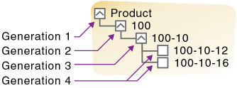

Generationen
Die Generierung bezieht sich auf eine Konsolidierungsebene innerhalb einer Dimension. Ein Root-Zweig des Baums ist Generation 1. Die Nummern der Generation werden vom Root zum Blattelement erhöht. Im Outline ist "Kennzahlen" Generation 1, "Gewinn" Generation 2 und "Gewinn" Generation 3. Alle gleichgeordneten Elemente jeder Ebene gehören zur selben Generation. Beispiel: "Bestand" und "Verhältnisse" sind die 2. Generation.
In der folgenden Abbildung wird ein Teil der Dimension {\b Product} dargestellt, dessen Generationen nummeriert sind. Produkt ist Generation 1, 100 ist Generation 2, 100-10 ist Generation 3, und 100-10-12 und 100-10-16 sind Generation 4.
Abbildung 2-2: Generationen
Diese Abbildung veranschaulicht die Generierungsnummern von Elementen in der Product-Dimension, wie im Text vor dem Bild beschrieben.

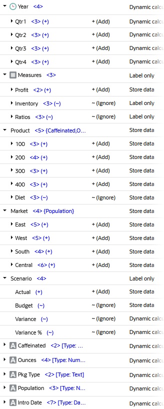

Beispiel: Die Modellstruktur der Datenbank Sample.Basic in Abbildung 2-4 enthält die Dimensionen Year, Product, Market, Measures und Scenario. Das Produkt stellt die Produkteinheiten, der Markt die geografischen Regionen dar, in denen die Produkte verkauft werden, und die Kennzahlen stellen die Kontendaten dar. Da nicht jedes Produkt in jedem Markt verkauft wird, werden Markt und Produkt als spärliche Dimensionen gewählt.
Mehrdimensionale Datenbanken enthalten auch dicht besetzte Dimensionen. Eine dichte Dimension hat eine hohe Wahrscheinlichkeit, dass eine oder mehrere Zellen in jeder Kombination von Dimensionen belegt sind. Beispiel: In der Datenbank {\b Sample.Basic} sind Account-Daten für fast alle Produkte in allen Märkten vorhanden. Daher wird {\b Measures} als dicht besetzte Dimension gewählt. Year und Scenario werden auch als dicht besetzte Dimensionen gewählt. "Jahr" gibt die Zeit in Monaten an, und "Szenario" gibt an, ob die Kontenwerte Budget- oder Istwerte sind.
Koffeiniert, Intro-Datum, Unzen, Pakettyp und Population sind Attribute-Dimensionen. Siehe Mit Essbase-Attributen arbeiten.
Wenn eine Essbase-Datenbank auf dem Datenträger gespeichert wird, bildet das kartesische Produkt dicht besiedelter Elementkombinationen Speichereinheiten, die als Blöcke bezeichnet werden. Für jede Kombination dünn besiedelter Elemente in der Datenbank wird ein Block auf den Datenträger geschrieben.
Abbildung 2-4 Sample.Basic Database Outline
Diese Abbildung zeigt eine Gliederung der Sample.Basic-Datenbank, wie im Text vor dem Bild beschrieben.

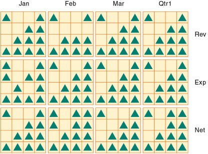

  • Wenn Kontendaten (dargestellt durch die Measures-Dimension) für diese Kombination für Januar vorhanden sind, sind sie wahrscheinlich für Februar und für alle Elemente in der Year-Dimension vorhanden.
  • Wenn ein Datenwert für ein Element in der Measures-Dimension vorhanden ist, sind wahrscheinlich andere Kontendatenwerte für andere Elemente in der Measures-Dimension vorhanden.
  • Wenn Datenwerte für Istkonten vorhanden sind, sind wahrscheinlich Datenwerte für Budgetkonten vorhanden.
    Abbildung 2-5 Dense-Datenblock für Sample.Basic-Datenbank
    Diese Abbildung zeigt einen dichten Datenblock für koffeinfreie Cola, wie im Text vor dem Bild beschrieben.

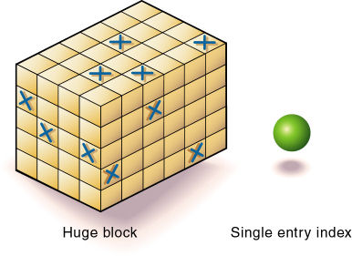

Szenario 2: Alle dicht besetzten Standarddimensionen
Wenn Sie alle Dimensionen dicht machen, erstellt Essbase einen Indexeintrag und einen großen, dünn besetzten Block. In den meisten Anwendungen erfordert diese Konfiguration tausende Mal mehr Speicher als andere Konfigurationen. Essbase muss die gesamte Datenbank in den Speicher laden, wenn es nach einem Datenwert sucht, der enormen Arbeitsspeicher erfordert.
Abbildung 2-7: Datenbank mit allen dicht besetzten Standarddimensionen
Diese Abbildung veranschaulicht, wie dicht besetzte Standarddimensionen Indizes mit einem Eintrag aufweisen, wie im Text vor der Abbildung beschrieben.
