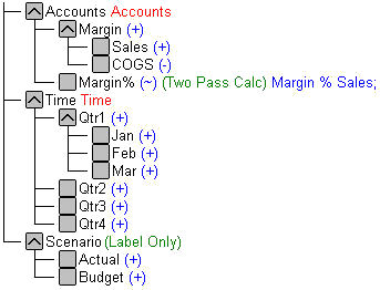

Betrachten Sie die vereinfachte Datenbank, die in Abbildung 2-13 dargestellt ist. Diese Datenbank hat drei Dimensionen: Accounts, Time und Scenario:
  • Die Accounts-Dimension enthält vier Elemente: Umsatz, Herstellkosten des Umsatzes, Gewinnspanne und Gewinnspanne %.
  • Die Dimension "Zeit" enthält vier Quartalelemente, und Qtr1 hat drei Monatselemente
  • Die Scenario-Dimension verfügt über zwei untergeordnete Elemente: Budget für Budgetwerte und Ist für Istwerte.
Abbildung 2-13: Eine mehrdimensionale Datenbankstruktur
Diese Abbildung zeigt einen Umriss mit drei Dimensionen, wie im Text vor dem Bild beschrieben.
