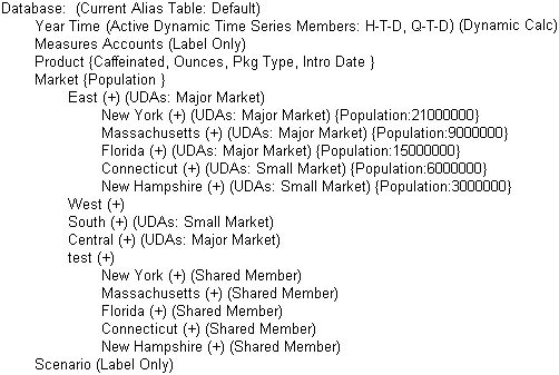

Beispiel für gemeinsame Elemente aus einer einzelnen Dimension
Wenn Sie eine Testdimension mit allen gemeinsamen Elementen basierend auf den Prototypenelementen der Dimension East aus der Sample.Basic-Modellstruktur erstellen, ähnelt die Modellstruktur der in Abbildung 5-1 gezeigten Modellstruktur:
Abbildung 5-1 Gemeinsame Elemente aus einer einzelnen Dimension
Diese Abbildung zeigt eine Gliederung, in der das Testelement aus gemeinsamen Elementen aus dem East-Element besteht. Die Test- und East-Mitglieder enthalten dieselben Geschwister: New York, Massachusetts, Florida, Connecticut und New Hampshire.
Wenn Sie ein gemeinsames Element vergrößern, wird das gemeinsame übergeordnete Element zurückgegeben, nicht das Prototypelement. Beispiel: Wenn Sie Florida vergrößern, gibt Essbase das gemeinsame übergeordnete Element test zurück.
Wenn Sie nur die untergeordneten Elemente von East abrufen, stammen alle Ergebnisse aus Prototyp-Elementen, da Essbase standardmäßig Prototyp-Elemente abruft.
Wenn Sie jedoch Daten mit den untergeordneten Elementen des Tests in der Tabelle darüber abrufen, ruft Essbase die gemeinsamen Elemente ab:
New York
Massachusetts
Florida
Connecticut
New Hampshire
test
Wenn Sie test über die letzten beiden untergeordneten Elemente verschieben, ruft Essbase die ersten drei untergeordneten Elemente als gemeinsame Elemente ab, die letzten beiden jedoch als Prototypelemente. Wenn Sie ein Element in der Mitte der Liste einfügen, das kein gleichgeordnetes Element der gemeinsamen Elemente war (z.B. Kalifornien, das zwischen Florida und Connecticut eingefügt wurde), ruft Essbase gemeinsame Elemente nur zwischen dem gleichgeordneten Element und dem übergeordneten Element ab (in diesem Fall zwischen Kalifornien und Test).

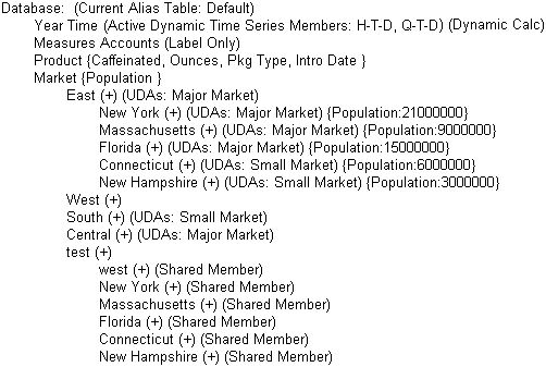

Beispiel für den Abruf mit gemeinsamen Elementen der gekreuzten Generation
Sie können die Modellstruktur "Sample.Basic" ändern, um ein gemeinsames Element zu erstellen, dessen Gegenstück zu einem Prototyp-Element gleichrangig mit seinem eigenen übergeordneten Element ist, wie in Abbildung 5-2 dargestellt:
Abbildung 5-2: Abruf mit gemeinsamen Elementen der gekreuzten Generation
Diese Abbildung zeigt eine Gliederung, in der das Testelement aus Geschwistern besteht, die gemeinsame Mitglieder des East-Mitglieds sind (New York, Massachusetts, Florida, Connecticut und New Hampshire) und einem gemeinsamen Mitglied, West, dessen Gegenstück zum Prototypmitglied (West) ein Geschwister zu seinem eigenen Elternteil ist (Test).
Wenn Sie eine Tabelle mit gemeinsamen Elementen in dieser Reihenfolge erstellen, ruft Essbase alle gemeinsamen Elemente ab, es sei denn, es ruft das Prototypelement West ab, nicht das gemeinsame Element West:
West
New York
Massachusetts
Connecticut
New Hampshire
test
Essbase ruft die Elemente in dieser Reihenfolge ab, da test ein übergeordnetes Element von west und ein gleichgeordnetes Element des entsprechenden Prototypelements, West, ist.
