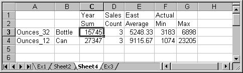

Beispiel: Wie in Abbildung 6-2 dargestellt, gibt ein Tabellenbenutzer zwei Attribute-Dimensionen (Ounces_16 und Bottle) und ein Attribute Calculations-Element (Avg) in einem Tabellenbericht an. Beim Abruf berechnet Essbase dynamisch die durchschnittlichen Umsatzwerte aller Produkte, die diesen Attributen für die aktuelle Elementkombination zugeordnet sind (Ist -> Umsatz -> Osten -> Qtr1):
Abbildung 6-2 Attributberechnungselement abrufen
Diese Abbildung zeigt abgefragte Elemente der Attributberechnungsdimension, wie im Text vor dem Bild beschrieben.

Beispiel für Attributberechnung
Als Beispiel für die Berechnung von Attributdaten in Essbase werden Attributberechnungen verwendet, um die Summe, Anzahl, Durchschnitt, Minimum und Maximum der Verkaufszahlen für Produkte zu berechnen, die in Flaschen und Dosen verpackt sind.
Betrachten Sie die folgenden jährlichen Umsatzdaten für den Osten:
Tabelle 6-3: Beispielattributdaten
Basisdimensionswert Zugeordnete Attribute Umsatzwert für Attribut-/Elementkombination
Cola
Unzen_12, Kann
23.205
Diet Cola
Unzen_12, Kann
3.068
Diätcreme
Unzen_12, Kann
1.074
Grape
Unzen_32, Flasche
6.398
Orange
Unzen_32, Flasche
3.183
Erdbeere
Unzen_32, Flasche
5.664
In Abbildung 6-3 wird dargestellt, wie berechnete Attributdaten in einem Tabellenbericht aussehen können. Sie können mehrere Attribute-Berechnungselemente für Attribute abrufen. Beispiel: Sie können Summe, Anzahl, Durchschn, Min und Max für Flaschen und Dosen berechnen.
Abbildung 6-3: Beispieltabelle mit Attributdaten
Diese Abbildung zeigt eine Beispieltabelle basierend auf den in der Tabelle über dem Bild angegebenen Beispielattributdaten.
