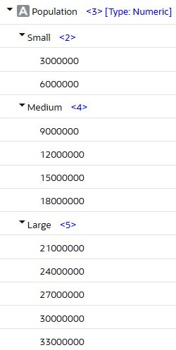

Numerische Attributelemente, Beispiel für Wertebereiche
In der Datenbank {\b Sample Basic} enthält die Dimension {\b Population Attribute} Bereichselemente.
Abbildung 6-1: Dimension und Elemente des Populationsattributs
In dieser Gliederung stellen die Elemente der Attribute-Dimension "Population" Bereiche von Populationswerten in der zugehörigen Market-Dimension dar. Das 3000000-Element repräsentiert Populationen von Null bis 3.000.000; das 600000-Element repräsentiert Populationen von 3.000.001 bis 6.000.000 usw. Eine Einstellung für die Gliederung legt fest, dass jedes numerische Element den Anfang seines Bereichs darstellt.
