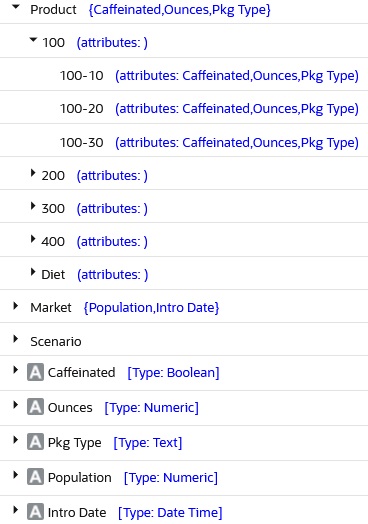

Der Cube "Sample_Dynamic Basic" verfügt über fünf Standarddimensionen (Jahr, Kennzahlen, Produkt, Markt und Szenario) und fünf Attributdimensionen (Koffeiniert, Unzen, Packungstyp, Population und Startdatum).
Die Standarddimension "Produkt" ist mit vier Attributdimensionen verknüpft: koffeiniert, Unzen, Pakettyp und Startdatum). Die Standarddimension "Markt" ist der Attribute-Dimension "Auffüllung" zugeordnet.
Das Market-Dimensionselement Connecticut ist dem Element 6000000 der Dimension "Population" zugeordnet. Das macht 6000000 zu einem Attribut von Connecticut.
Das Detail des Elements Connecticut in der Market-Dimension zeigt die Attributzuordnungen an, die es hat.
Das Produktmitglied 100-10 hat drei Attribute – es hat Koffein, wird in 12-Unzen-Containern verkauft und wird in Dosen verkauft.
Das Detail des Elements 100-10 in der Produktdimension zeigt die Attributzuordnungen an, die es hat.
