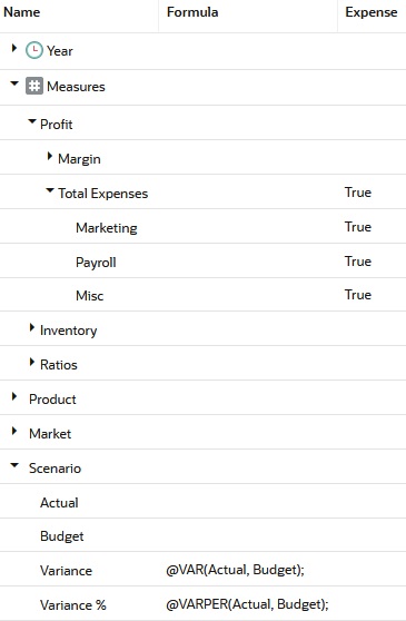

Wenn Sie die @VAR- oder @VARPER-Funktionen verwenden, zeigt Essbase eine positive Abweichung an, wenn die Istwerte kleiner als die Budgetwerte sind. Beispiel: In "Sample.Basic" sind die untergeordneten Elemente von "Total Expenses" Spesenpositionen. Die Elemente "Abweichung" und "Abweichung %" der Scenario-Dimension berechnen die Abweichung zwischen den Werten "Ist" und "Budget".
Abbildung 17-3: Beispiel für Abweichungen
Gliederung mit Spesenabrechnungselementen und Formeln für Abweichungsberechnungen.
