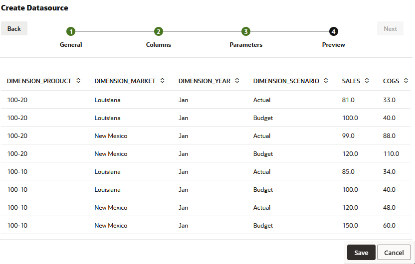

    10. In der Vorschau sehen Sie, dass der Standardparameter auf Ihre Abfrage angewendet wurde. Folglich wird die Vorschau nur mit externen Quelldatensätzen aufgefüllt, bei denen der Wert der DIMENSION_YEAR-Spalte "Jan" ist.
      Abbildung der Registerkarte "Vorschau" im Assistenten für das Erstellen von Datenquellen, wobei nur Datensätze mit "DIMENSION_YEAR = Jan" angezeigt werden.
      Obwohl in der Vorschau nur Werte mit angewendetem Standardparameter angezeigt wurden, können Sie später, wenn Sie Laufzeitparameter für die Drillthrough-Berichtsdefinition implementieren, auf mehr externe Daten zugreifen, als in der Vorschau sichtbar waren.

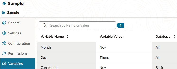

Im folgenden Beispiel verwenden Sie in Essbase eine Substitutionsvariable zur Angabe des aktuellen Monats. Statt Datenquellen monatlich mit Daten für den aktuellen Monat zu aktualisieren, können Sie die Datenquellen unverändert lassen und nur die von Ihnen definierte Substitutionsvariable aktualisieren.
  1. Erstellen Sie eine globale Substitutionsvariable oder eine Anwendungsebene.
    Abbildung einer auf Anwendungsebene erstellten Substitutionsvariable. Name: CurrMonth, Wert: Nov

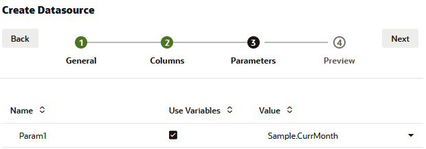

    7. Im Schritt "Parameter" wird "Param1" erstellt. Dieser Parameter ist vorhanden, weil Sie in der Abfrage im Schritt "Allgemein" eine ? verwendet haben. Um Param1 so anzupassen, dass es eine Substitutionsvariable referenziert, klicken Sie auf Variablen verwenden, und wählen Sie eine Substitutionsvariable in der Dropdown-Liste Wert aus.
      Wenn Sie eine Datenquelle in einer Anwendung erstellen, stehen Substitutionsvariablen sowohl auf globaler als auch auf Anwendungsebene zur Auswahl. Den Variablen auf Anwendungsebene ist der Anwendungsname als Präfix vorangestellt. Wenn Sie eine globale Datenquelle erstellen, stehen nur globale Substitutionsvariablen zur Auswahl.
      Sie können den Namen von Param1 in einen aussagekräftigen Namen für Ihren Anwendungsfall ändern. Sie können ihn beispielsweise in param_G_month umbenennen, um anzugeben, dass der Parameter eine globale Variable für den aktuellen Monat verwendet. Sie können ihn auch in param_<appName>_month umbenennen, um anzugeben, dass der Parameter eine Variable auf Anwendungsebene für den aktuellen Monat verwendet. Das Anpassen der Parameternamen kann hilfreich sein, wenn Sie Parameter mit Essbase-Serverlogdateien debuggen.
      Abbildung der Registerkarte "Parameter" im Assistenten zum Erstellen von Datenquellen. "Variablen verwenden" ist aktiviert, und als Wert ist "Sample.CurrMonth" angegeben.
