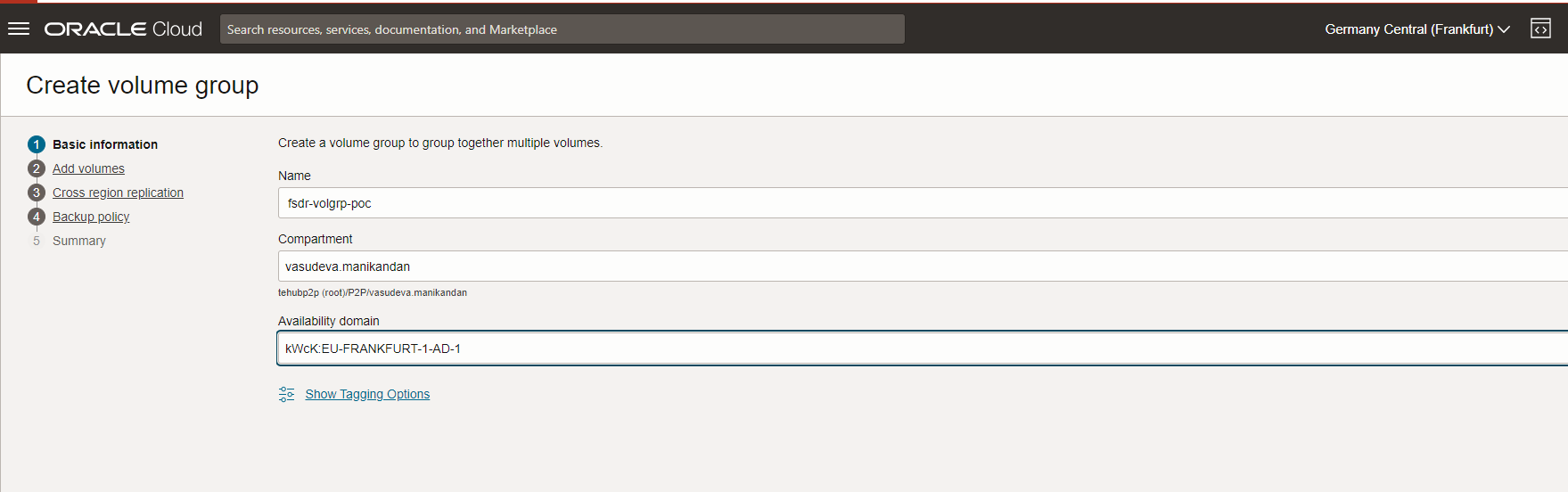

Aufgabe 1: Volume-Gruppen mit regionsübergreifender Replikation für das Block-Volume in der primären Region erstellen
Melden Sie sich bei der OCI-Konsole mit dem OCI Full Stack DR-Administratorbenutzer oder -Benutzer mit den erforderlichen Berechtigungen an.
Klicken Sie in der primären Region (Frankfurt) auf das Hamburger-Menü, und gehen Sie zu Speicher, Disaster Recovery, Volume-Gruppen, und klicken Sie dann auf Volume-Gruppe erstellen.
Fügen Sie ein Block-Volume der Compute-Instanz
vasu-pub-insthinzu.

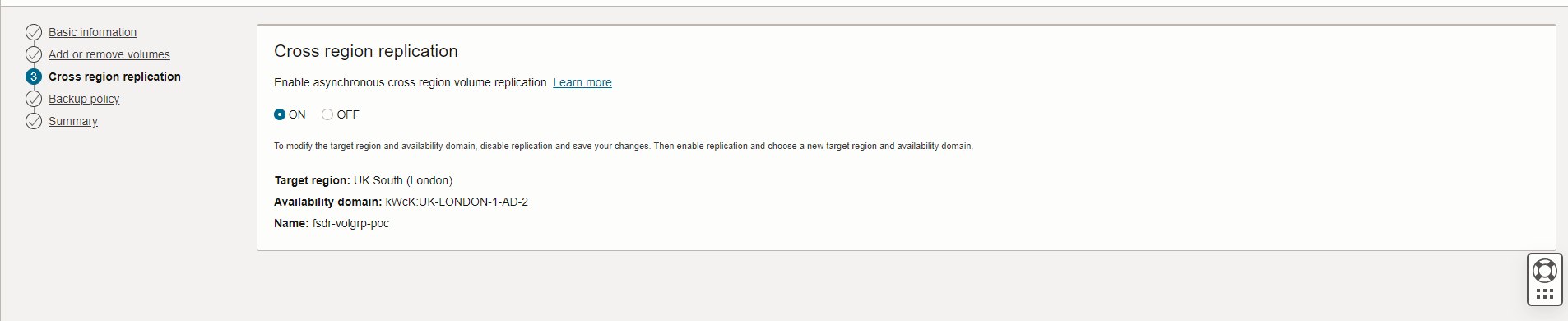

Aktivieren Sie die regionsübergreifende Replikation von Frankfurt nach London.
Behalten Sie für Backup-Policy den Wert "Keine" bei, klicken Sie auf Weiter, und prüfen Sie die Übersicht.

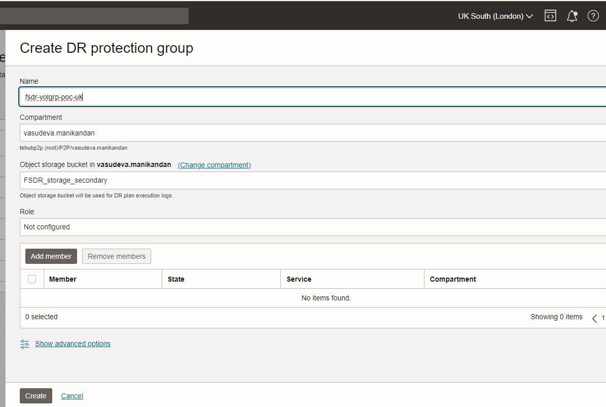

Gehen Sie in der Standbyregion (London) im Hamburger-Menü zu Migration und Disaster Recovery, Disaster Recovery, Disaster-Recovery-Schutzgruppen, und klicken Sie auf Disaster-Recovery-Schutzgruppe erstellen.
Geben Sie in der primären Region (Frankfurt) die folgenden Informationen ein, und klicken Sie auf Zuordnen.
- Name der DR-Schutzgruppe (DRPG):
fsdr-volgrp-poc-ff. - Rolle:
Primary. - Peerregion:
London. - Peer Disaster Recovery Protection Group:
fsdr-volgrp-poc-uk.
Hinweis: Prüfen Sie die Rolle von
fsdr-volgrp-poc-ffals Primär- undfsdr-volgrp-poc-ukals Standbydatenbank.

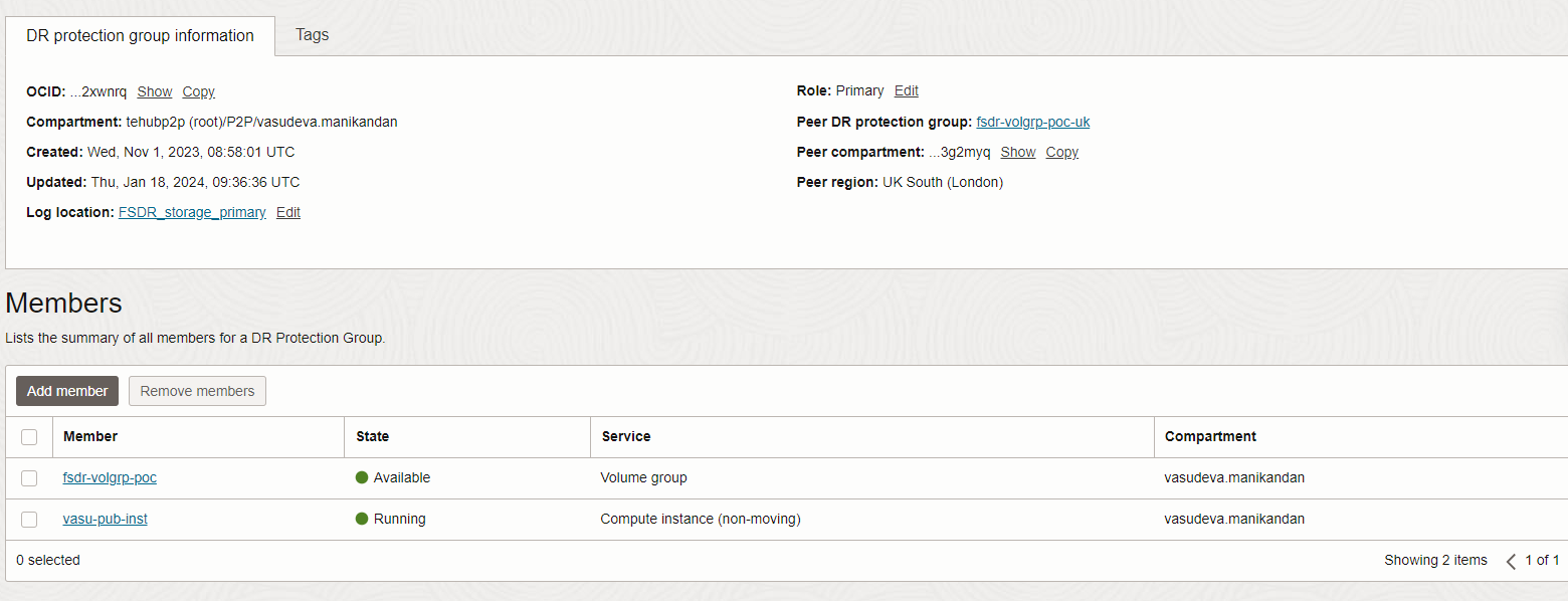

Wählen Sie in der primären Region (Frankfurt) das DRPG
fsdr-volgrp-poc-ffaus, und klicken Sie auf Mitglieder und Mitglieder hinzufügen, um eine Volume-Gruppe und eine nicht zu verschiebende virtuelle Maschine (VM) hinzuzufügen.
Hinweis: Stellen Sie sicher, dass Sie beim Hinzufügen von VM als Mitglied den Compute-Instanztyp als nicht verschiebende Instanz auswählen.

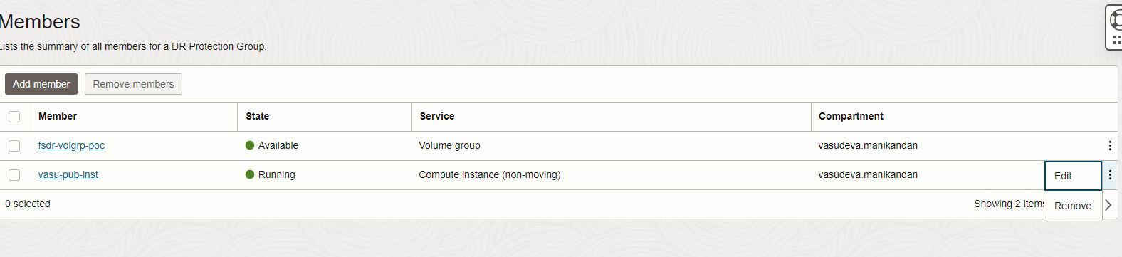

Klicken Sie unter Mitglieder auf das Auslassungspunktsymbol für die Compute-Instanzen, und klicken Sie auf Bearbeiten.

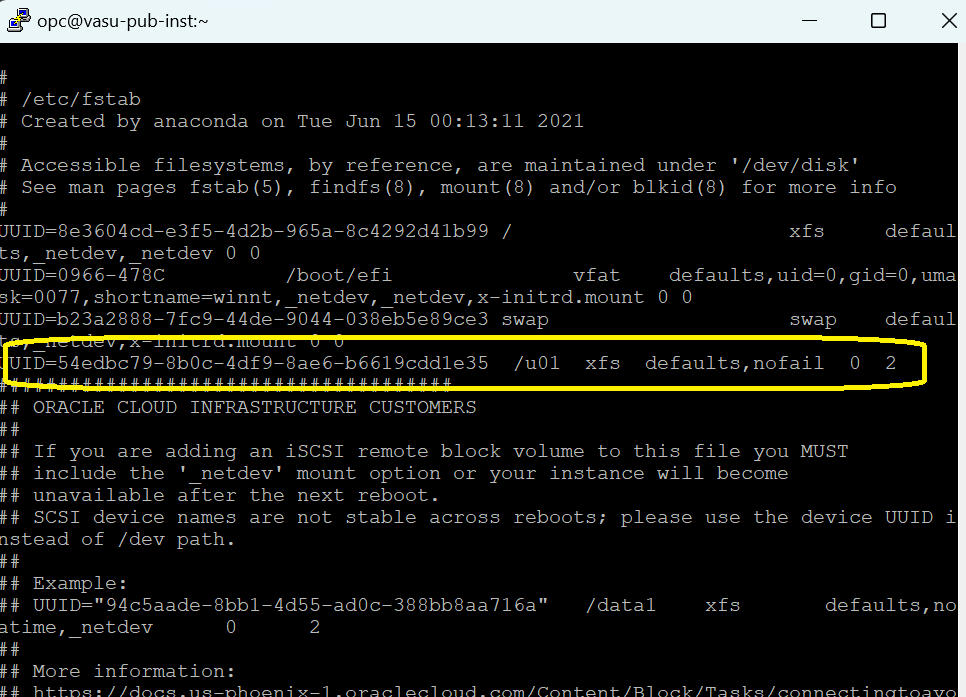

Melden Sie sich bei der VM vasu-pub-inst der primären Region an, und stellen Sie sicher, dass
/etc/fstab-Einträge mit Block-Volume- und Mount Point-Details aktualisiert werden, wie im folgenden Bild gezeigt.

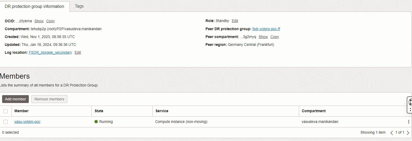

Aufgabe 4: Mitglieder in Standby-DR-Schutzgruppe hinzufügen und aktualisieren
Wählen Sie in der Standbyregion (London) das DRPG
fsdr-volgrp-poc-ukaus, und klicken Sie auf Mitglieder und Mitglieder hinzufügen, um eine nicht zu verschiebende VM hinzuzufügen.

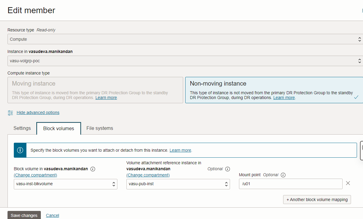

Klicken Sie unter Mitglieder auf das Auslassungspunktsymbol der Compute-Instanz
vasu-volgrp-poc, und klicken Sie auf Bearbeiten. -
Klicken Sie auf Erweiterte Optionen anzeigen, wählen Sie Block-Volume aus, geben Sie die folgenden Informationen ein, und klicken Sie auf Änderungen speichern.
- Block-Volume: Wählen Sie das Quellblock-Volume aus, das Sie an die Ziel-VM anhängen müssen. In diesem Tutorial ist es
vasu-inst-blkvolume. - Referenzinstanz für Volume-Anhang: Die Referenz für den Volume-Anhang ist die primäre Quell-VM, die
vasu-pub-instlautet. - Mount Point: Mount Point, wie in der Quell-VM erstellt. In diesem Tutorial ist es
/u01.

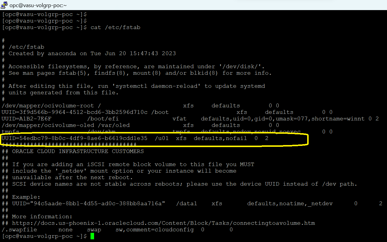

Melden Sie sich bei der VM vasu-volgrp-poc der Standbyregion an, und stellen Sie sicher, dass

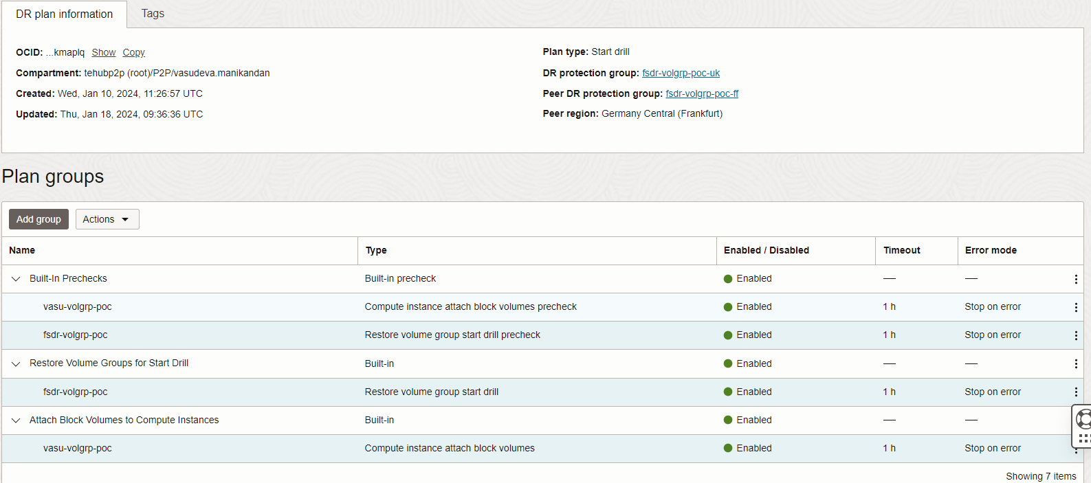

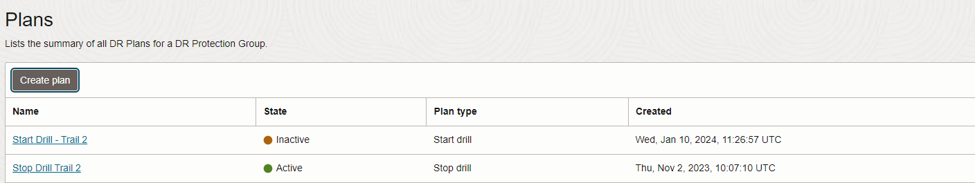

Aufgabe 5: DR-Startplan in Standby-Teilsektor erstellen
Erstellen Sie einen DR-Plan in der Standby-DR-Schutzgruppe fsdr-volgrp-poc-uk.
Klicken Sie auf Pläne, Plan erstellen, und geben Sie die folgenden Informationen ein. Klicken Sie dann auf Erstellen.
- Name:
Start Drill - Trail 2. - Plantyp:
Start Drill.
Hinweis: Erstellen Sie den DR-Drillplan aus der Standby-DR-Schutzgruppe (London).
- Name:
Klicken Sie auf den Plan, und stellen Sie sicher, dass integrierte Pläne generiert wurden, wie in der folgenden Abbildung dargestellt.

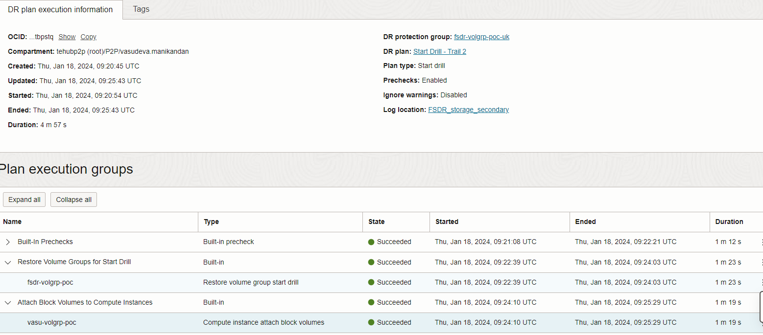

Aufgabe 6: Vorabprüfungen ausführen und Start-Drill-Plan ausführen

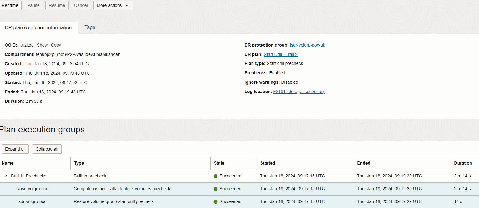

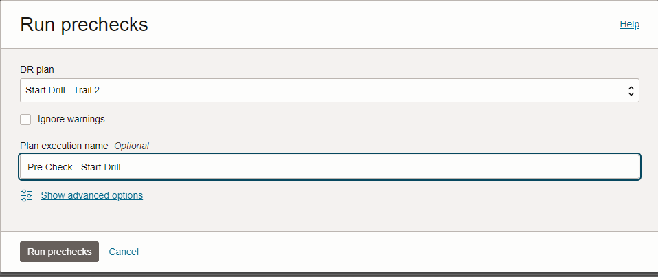

Mit der Option Vorabprüfungen ausführen wird eine Schnellvalidierung aller Schritte in einem DR-Plan ausgeführt.
Wählen Sie den Plan Drill starten - Trail 2, und klicken Sie auf Vorabprüfungen ausführen, um das Dialogfeld "Vorabprüfungen ausführen" zu starten und den erfolgreichen Abschluss zu prüfen.
Wählen Sie den Plan Drill starten - Trail 2 aus, und klicken Sie auf Disaster-Recovery-Plan ausführen, um den Plan auszuführen.
Prüfen Sie den Status des Plans, und stellen Sie sicher, dass alle Schritte im Plan erfolgreich sind.

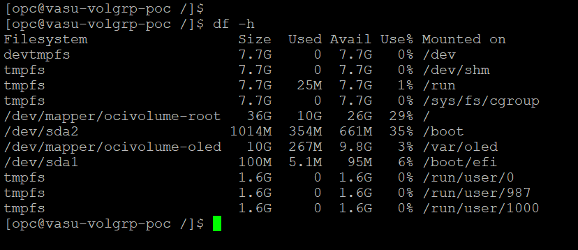

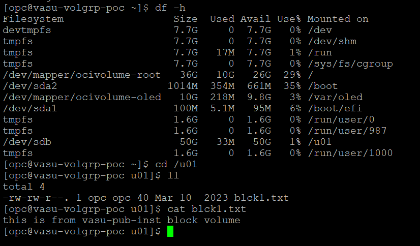

Melden Sie sich nach der erfolgreichen DR-Planausführung bei der Instanz in London an, und prüfen Sie, ob die Mount Points angehängt wurden.
Nachdem Sie den Drill gestartet haben, wechselt die DR-Schutzgruppe sowohl in der primären als auch in der Standbyregion in den Status
Inactive(Drill wird ausgeführt). Während dieser Phase sind Änderungen an der DR-Schutzgruppe auf der Primär- und der Standbydatenbank eingeschränkt. Wenn der Status der primären und der Standby-DR-Schutzgruppe DrillInProgress lautet, können Sie nur die Stopp-Drillpläne ausführen.
Aufgabe 7: Aufgliederungsplan für Stopp in Standby-Region erstellen
- Name:
Stop Drill - Trail 2. - Plantyp:
Stop Drill.
Hinweis: Beachten Sie, dass der Start-DR-Drillplan den Status "Aktiv" aufweist, da der Stopp-Drillplan nur aus der Standby-DR-Schutzgruppe (London) ausgeführt werden kann.
- Name:

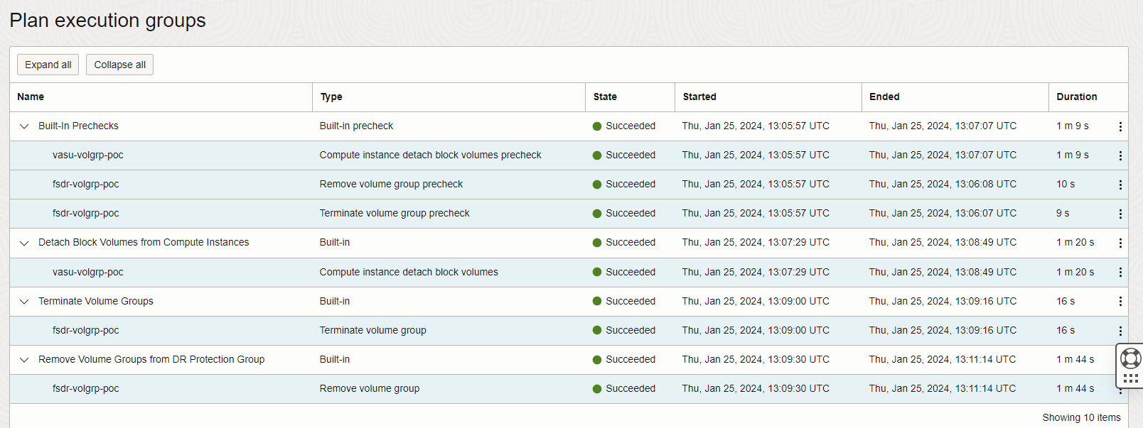

Aufgabe 8: Vorabprüfungen ausführen und Drilldown-Plan ausführen

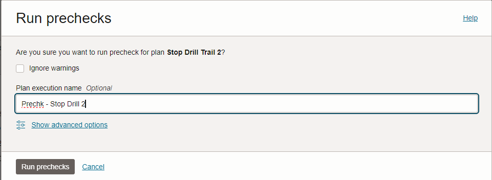

Wählen Sie den Plan Drill stoppen - Trail 2 aus, und klicken Sie auf Vorabprüfungen ausführen, um das Dialogfeld "Vorabprüfungen ausführen" zu starten und den erfolgreichen Abschluss zu prüfen.
Klicken Sie im DR-Drillplan Drilldown stoppen - Trail 2 auf Disaster-Recovery-Plan ausführen, um den Plan auszuführen.
Melden Sie sich nach der erfolgreichen DR-Planausführung bei der Instanz in London an, und prüfen Sie, ob die Mount Points getrennt wurden.
