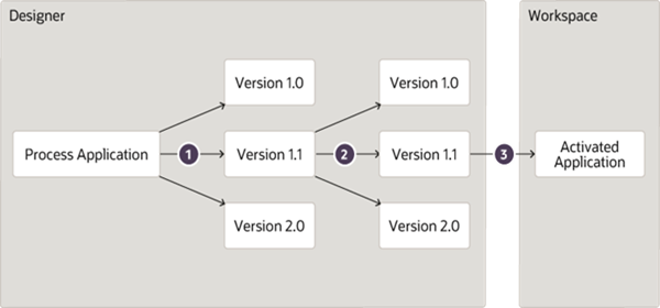

Anwendungslebenszyklus verarbeiten

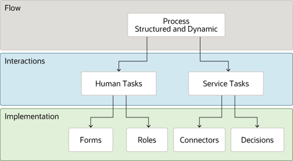

Designer - Überblick
Prozessdesigner verwenden die Designer-Umgebung, um in einer Prozessanwendung zusammenhängende Komponenten zu erstellen und zu bearbeiten. Ob Sie einen strukturierten oder dynamischen Prozess erstellen, hängt von Ihrem Anwendungsfall ab:
Verwenden Sie einen strukturierten Prozess für definierte Abläufe menschlicher oder automatisierter Aufgaben.
Verwenden Sie einen dynamischen Prozess für Abläufe, die von menschlichen Aktionen, Ereignissen und Datenwerten abhängen.

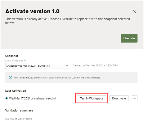

Aktivieren Sie eine Anwendungsversion.
Testen Sie die Anwendung, und führen Sie sie im Workspace aus.

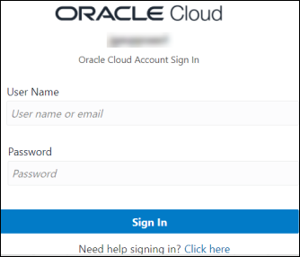

Sie benötigen eine Webadresse und Zugangsdaten für die Oracle Process Automation. Beachten Sie, dass Sie mehrere Zugangsdaten für Testzwecke verwenden können.
Geben Sie die Webadresse für Oracle Process Automation ein. Fragen Sie Ihren Administrator, ob Sie ihn nicht haben.
Füllen Sie die Felder Benutzername und Kennwort aus, und klicken Sie auf Anmelden.

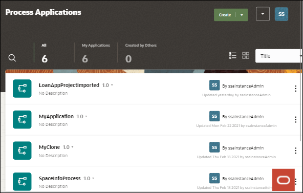

Die Hauptseite für Process Designer wird mit der Liste aller vorhandenen Prozessanwendungen angezeigt.

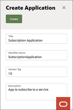

Klicken Sie auf Erstellen. Der Seitenbereich "Anwendung erstellen" wird geöffnet.
Geben Sie im Feld Titel
Subscription Applicationein. Der Titel kann Leerzeichen und Sonderzeichen enthalten.Beachten Sie, dass das Feld Identifier-Name standardmäßig automatisch mit dem eingegebenen Titel aufgefüllt wird.
Tipp: Sie können die Standard-ID in einen Namen Ihrer Wahl ändern. Beispiel:
SubscriptionApp_1. Beachten Sie jedoch, dass es mehr Einschränkungen hat als der Titel. Beispiel: Es unterstützt Bindestriche (-) und Unterscore (_), unterstützt jedoch kein Leerzeichen. Er beginnt immer mit einem Buchstaben (A-Z), unterstützt jedoch auch alphanumerische Werte. -
Geben Sie eine sinnvolle Beschreibung in das Feld Beschreibung ein.
Lassen Sie das Feld Versionstag den Wert 1.0.
Sie können die Anwendungsversion beim Aktivieren identifizieren.
Eine Meldung gibt an, dass sie erstellt wird, und zeigt dann einen Link an.
Klicken Sie in der Nachricht auf den Link Jetzt öffnen.
Wenn der Link nicht mehr angezeigt wird, wählen Sie die Registerkarte Meine Anwendungen, um die Liste so zu filtern, dass nur die von Ihnen erstellten angezeigt werden. Klicken Sie auf
, und geben Sie die ersten Zeichen des Anwendungsnamens (sub) ein. Nachdem Sie die Anwendung gefunden haben, wählen Sie sie aus, um sie zu öffnen.

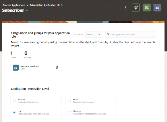

Klicken Sie oben auf der Seite auf Hinzufügen.
Blenden Sie im Komponentenbereich "Hinzufügen" die Option Rollen ein, und klicken Sie auf Neu.
Subscriberein, und klicken Sie auf Erstellen.Beachten Sie, wie die Rolle jetzt auf der Seite aufgeführt wird, und in der Registerkarte Rollen wird 1 angezeigt.
Klicken Sie auf den Link Jetzt öffnen, oder wählen Sie die Rolle auf der Seite "Rollen" aus, um sie zu öffnen.
Weisen Sie einen Benutzer zu, und prüfen Sie die Berechtigungen für die Rolle. In den Feldern Suchen nach:
Lassen Sie Benutzer im Dropdown-Feld ausgewählt.
Geben Sie im Feld Suchen
die ersten Zeichen des Benutzernamens ein, mit dem Sie sich angemeldet haben. -
Wählen Sie den Benutzer aus. Der Benutzer wird auf der Seite aufgeführt.
Lassen Sie in den Optionen für die Anwendungsberechtigungsebene die Option Verwenden ausgewählt.
Dadurch kann der Benutzer eine Anwendungsanforderung im Workspace starten.

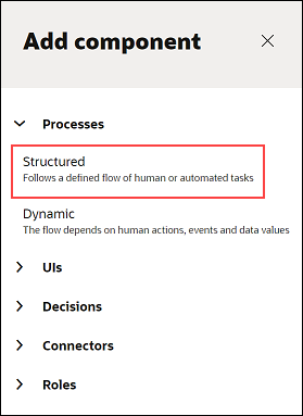

Blenden Sie im Bereich "Komponente hinzufügen" die Option Prozesse ein, und klicken Sie auf Strukturiert.
Geben Sie
Subscribein das Feld Titel ein. -
Klicken Sie auf Erstellen. In einer Bestätigungsmeldung wird angezeigt, dass der Prozess erstellt wurde.

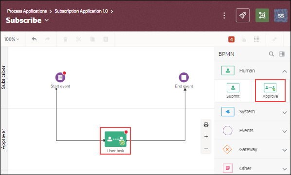

Der strukturierte Prozesseditor wird geöffnet. Start- und Endelemente sind bereits im Ablauf positioniert. Es gibt zwei Swimlanes, und die BPMN-Elementpalette befindet sich auf der rechten Seite.

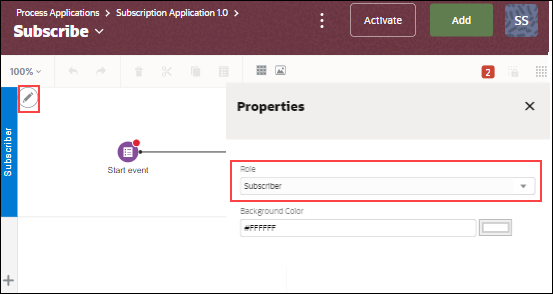

Wählen Sie die erste Swimlane mit dem Start- und Endelement, indem Sie auf die Leiste links neben der Leinwand klicken. Klicken Sie auf das Bearbeitungssymbol, um den Bereich "Eigenschaften" zu öffnen. Wählen Sie im Bereich "Eigenschaften" im Dropdown-Feld Rolle die Option Abonnent aus.
Beachten Sie, dass sich der Name der Swimlane in "Abonnent" ändert.
Blenden Sie in der BPMN-Elementpalette die Kategorie Human ein, und ziehen Sie eine Genehmigungsaufgabe auf die zweite Swimlane.
Beachten Sie, dass der Name der Swimlane der Rolle Genehmiger automatisch zugeordnet wird. Passen Sie den Prozessablauf so an, dass die Aufgabe "Genehmigen" das zweite Element im Ablauf ist.
Benennen Sie die drei Elemente von links nach rechts um: Registrieren, Abonnement genehmigen und Abschließen. Doppelklicken Sie auf den Text, um ihn zu bearbeiten.
Beachten Sie die kleinen roten Kreise auf zwei der Elemente und in der Symbolleiste. Dies sind Validierungswarnungen, die Sie darüber informieren, dass eine Konfiguration erforderlich ist.

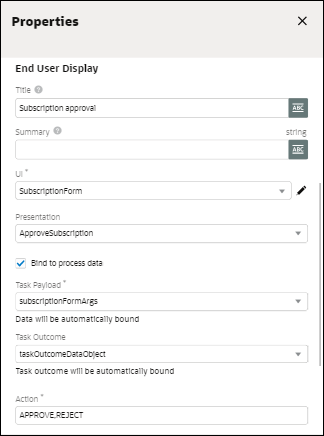

Wählen Sie das Element Registrieren, das Optionsmenü, und wählen Sie Eigenschaften öffnen.
Geben Sie im Bereich "Eigenschaften"
Sign up herein das Feld Titel ein. -
Klicken Sie auf das Feld UI. Beachten Sie, dass es leer ist, da keine Formulare erstellt wurden.

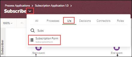

Klicken Sie auf Erstellen und dann auf den Link Jetzt öffnen.
Wenn Sie den Link Jetzt öffnen verpasst haben, klicken Sie oben auf den Einblendpfeil neben dem Abonnementprozess. Klicken Sie dann auf die Registerkarte UIs, und wählen Sie das neue Formular aus.

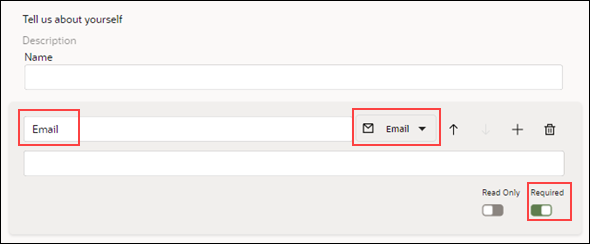

Ändern Sie im Schnellformulareditor die Überschrift des Bereichs in
Tell us about yourself.Sie können das optionale Feld Beschreibung ignorieren.
Klicken Sie auf +Control, um ein Steuerelement hinzuzufügen.
Dem Formular wird ein Steuerelement InputText hinzugefügt.
Wenn Sie ein Steuerelement hinzufügen, wird standardmäßig ein Steuerelement InputText im Schnellformulareditor hinzugefügt. Sie können ihn im Menü des Steuerelementtyps in einen Steuerelementtyp Ihrer Wahl ändern (z.B. Zahl, Datum, E-Mail usw.).
Wählen Sie das Steuerelement und führen Sie folgende Schritte aus:
Ändern Sie den Namen von InputText in "Name".
Machen Sie es erforderlich.
Fügen Sie unter dem ersten Steuerelement ein weiteres Steuerelement hinzu.
Wählen Sie das zweite Steuerelement und führen Sie folgende Schritte aus:
Ändern Sie den Namen in "E-Mail".
Klicken Sie auf
, und wählen Sie E-Mail als Steuerelementtyp aus. -

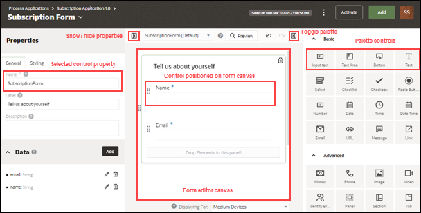

Erweiterte Formularoptionen untersuchen
Wechseln Sie jetzt zum Webformulareditor, um die zusätzlichen Optionen zu nutzen. Mit dem Webformulareditor können Sie beispielsweise Präsentationen erstellen, in denen Sie mehrere Ansichten eines Formulars bereitstellen.
Klicken Sie in der oberen Ecke des Schnellformulareditors auf In Webformular konvertieren.
Beim Konvertieren des Formulars wird eine Meldung angezeigt. Sie wissen, dass Sie ein Formular nicht zurück in den Schnelleditor konvertieren können.
Klicken Sie auf Konvertieren.
Das Formular wird im vollständigen Editor angezeigt.
Beachten Sie Folgendes:
Die Paletten im rechten Fensterbereich. Sie haben noch viele Kontrolltypen und Optionen zur Auswahl.
Die Registerkarten im linken Bereich "Properties". Beachten Sie, wie sie sich je nach Auswahl in der Hauptleinwand ändern.
Wenn das Formular ausgewählt ist (klicken Sie von einem Steuerelement weg), werden die Registerkarten Formular und Präsentation angezeigt.
Wenn ein Steuerelement ausgewählt ist, werden die Registerkarten Allgemein und Styling für dieses Steuerelement angezeigt.
Erstellen Sie eine Präsentation.

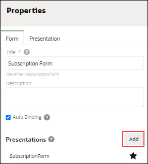

Scrollen Sie auf der Registerkarte Formular des Bereichs "Eigenschaften" nach unten zu Präsentationen, und klicken Sie auf Hinzufügen. Beachten Sie, dass die Standardpräsentation (SubscriptionForm) mit demselben Namen wie das Formular bereits angezeigt wird.
Wählen Sie im Dialogfeld "Präsentationstyp auswählen" die Option Klonen und dann Auswählen. Wir haben die Standardpräsentation geklont oder kopiert.
Übernehmen Sie im Dialogfeld "Präsentation erstellen" die Option SubscriptionForm im Feld Aus vorheriger Präsentation auswählen, ändern Sie die Präsentation in
ApproveSubscriptionim Feld Name, und lassen Sie das Kontrollkästchen Zu dieser Präsentation wechseln aktiviert. -
Die neue Präsentation wird erstellt und angezeigt. Der Name, den Sie ihm zugewiesen haben, wird im oberen Dropdown-Feld angezeigt. Da Sie die Standardpräsentation geklont haben, sehen die Inhalte gleich aus.

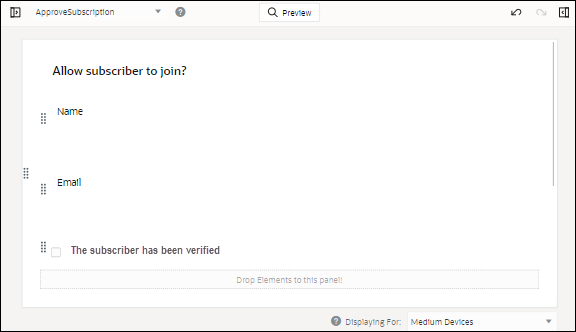

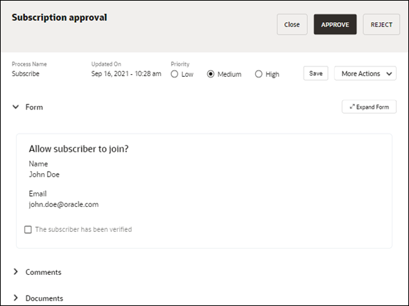

Nehmen Sie Änderungen an der neuen Präsentation ApproveSubscription vor.
Wählen Sie den Bereich, und ändern Sie dann im Bereich "Eigenschaften" auf der Registerkarte Allgemein das Feld Label in
Allow subscriber to join?. -
Wählen Sie das Steuerelement Name. Blättern Sie im Bereich "Eigenschaften" mit der Bildlaufleiste nach unten zu den Kontrollkästchenfeldern. Heben Sie die Auswahl von Erforderlich auf, und wählen Sie Schreibgeschützt.
Wählen Sie das Steuerelement E-Mail. Blättern Sie im Bereich "Eigenschaften" mit der Bildlaufleiste nach unten zu den Kontrollkästchenfeldern. Heben Sie die Auswahl von Erforderlich auf, und wählen Sie Schreibgeschützt.
Fügen Sie ein anderes Steuerelement hinzu. Ziehen Sie in der einfachen Palette ein Steuerelement Kontrollkästchen, und legen Sie es unter das Steuerelement E-Mail ab. Wählen Sie das Steuerelement aus, und ändern Sie seinen Namen im Bereich "Eigenschaften" in
Verifiedund sein Label inThe subscriber has been verified.

Wenn die Rollen und das Formular erstellt wurden, kehren wir zum Prozess zurück und verknüpfen sie mit den Human Tasks.
Öffnen Sie den strukturierten Prozess.
Klicken Sie oben im Navigationspfad Abonnementformular auf den Erweiterungspfeil, klicken Sie dann auf Prozesse, und wählen Sie den Prozess Abonnieren aus.
Wählen Sie das Element Registrieren, wählen Sie das Menü "Optionen", und klicken Sie auf Eigenschaften öffnen. Gehen Sie im Bereich "Properties" wie folgt vor:
Behalten Sie im Feld Beauftragter den Wert Beliebiger Benutzer mit Nutzungsberechtigung bei.
Wählen Sie im Feld UI Ihr Formular SubscriptionForm aus.
Wählen Sie im angezeigten Feld Presentation die Option SubscriptionForm aus. Beachten Sie, dass der rote Kreis für dieses Element verschwindet, da es nun vollständig konfiguriert ist.
Wählen Sie die Abonnementaufgabe "Genehmigen", wählen Sie das Menü "Optionen", und klicken Sie auf Eigenschaften öffnen. Gehen Sie im Bereich "Properties" wie folgt vor:
Behalten Sie im Abschnitt Beauftragte im Feld Policy den Wert Beliebiger einzelner Bearbeiter und im Feld Teilnehmer auswählen den Wert Teilnehmer der aktuellen Spur bei.
Geben Sie im Abschnitt Endbenutzeranzeige
Subscription approvalin das Feld Titel ein. Dieser Titel wird dem Aufgabenbearbeiter angezeigt. -
Wählen Sie im Feld UI die Option SubscriptionForm.
Wählen Sie im Feld Präsentation die Option ApproveSubscription aus.
Aktivieren Sie das Kontrollkästchen Zu verarbeitende Daten binden. Die Felder Aufgaben-Payload und Aufgabenresultat werden automatisch aufgefüllt. Wenn das Binding so eingestellt ist, werden die Formularwerte automatisch zugeordnet.
Beachten Sie, dass die roten Kreise verschwunden sind und oben ein grünes Häkchen angezeigt wird, das die Validierung anzeigt.

Version der Anwendung aktivieren
Durch Aktivieren einer Anwendung werden die Metadaten von der Entwurfszeit (Designer) in die Laufzeit (Workspace) verschoben, wo sie entweder in einer Test- oder Produktionskapazität ausgeführt werden können.
Beachten Sie vor der Aktivierung die folgenden Informationen zu Snapshots und Versionen:
Beim Aktivieren geben Sie den zu verwendenden Snapshot an. Ein Snapshot bezieht sich nur auf die Entwurfszeitmetadaten der Anwendung zu einem bestimmten Zeitpunkt. Speichern Sie so viele Snapshots wie gewünscht, damit Sie bei Bedarf zu einem Snapshots zurückkehren können.
Erstellen Sie beliebig oft eine Anwendungsversion.
So aktivieren Sie die Anwendung:
Klicken Sie rechts oben auf Activate.
Der Bereich "Version aktivieren" wird angezeigt. Beachten Sie, dass das bei der Erstellung angegebene Versionstag angezeigt wird (1.0).
Lassen Sie das Feld Standard festlegen ausgewählt.
Eine Anwendung verfügt immer über eine Standardversion. Im Workspace können Benutzer auswählen, ob alle Versionen oder nur die Standardversionen angezeigt werden sollen.
Klicken Sie auf Aktivieren.
Sie werden darüber informiert, dass ein Snapshot der Anwendung erstellt wird, gefolgt von einer Meldung, dass die Anwendung aktiviert ist.
Klicken Sie auf In Workspace testen.
Workspace wird in einer anderen Registerkarte geöffnet. Die von Ihnen aktivierte Abonnementanwendung wird auf der Seite "Anforderungen starten" angezeigt.

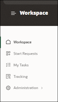

Bevor Sie beginnen, machen Sie sich mit den Optionen im Navigationsmenü "Workspace" vertraut.
Workspace: Kehrt zur Laufzeit-Homepage zurück.
Anforderungen starten: Führt Anwendungen auf, für die Sie berechtigt sind, zu starten.
Meine Aufgaben: Führt Aufgaben auf, die Ihnen oder einer Gruppe zugewiesen sind, zu der Sie gehören.
Tracking: Listet strukturierte und dynamische Prozesse auf, die Sie verfolgen können.
Administration: Listet Aufgaben auf, die Benutzer mit Administratorberechtigungen ausführen können, z.B. das Verwalten von Rollen, Benachrichtigungen und Zugangsdaten. Wird nur Benutzern angezeigt, denen eine Administratorrolle zugewiesen wurde.

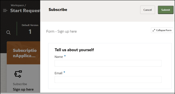

Wählen Sie auf der Seite "Anforderungen starten" die Abonnementanwendung aus.
Das Kartenbanner listet die Anwendungs-ID auf. Die zugehörigen Prozess- und Startereignistitel werden unten angezeigt.
Das von Ihnen erstellte Abonnementformular wird mit der ersten Präsentation angezeigt.
Füllen Sie das Formular aus, und klicken Sie auf Weiterleiten.
In den Feldern wird jeweils ein Sternchen angezeigt, das angibt, dass sie erforderlich sind. Wenn Sie eine ungültige Adresse in das Feld E-Mail eingeben, werden Sie durch einen Fehler benachrichtigt.
Eine Meldung bestätigt, dass eine Instanz erstellt wurde. Das Startereignis für den Prozess ist abgeschlossen.

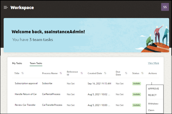

Auf der Seite "Workspace" werden Aufgaben aufgeführt, die Ihnen zur Verfügung stehen, und Anforderungen unten starten.
Klicken Sie auf die Registerkarte Teamaufgaben.
Sie sehen Aufgaben, die mit dem angegebenen Titel und Prozessnamen zugewiesen sind. Da sie jedem der Rolle zugewiesenen Benutzer zugewiesen werden können, müssen Sie eine Aufgabe anfordern, um sie abzuschließen.
Wählen Sie in der Spalte Aktionen für eine Aufgabe die Option Anfordern. Klicken Sie im angezeigten Fensterbereich "Aufgabe beanspruchen" auf Anfordern.
Klicken Sie auf die Registerkarte Meine Aufgaben, und die angeforderte Genehmigungsaufgabe für das Abonnement wird jetzt angezeigt.
Wählen Sie die Genehmigungsaufgabe "Abonnement", um sie zu öffnen.
Das von Ihnen erstellte Abonnementformular wird angezeigt. Die zweite Präsentation wird dieses Mal angezeigt.
Füllen Sie das Formular aus.
Beachten Sie, dass die Felder schreibgeschützt sind.
Aktivieren Sie das Kontrollkästchen, um zu bestätigen, dass der Abonnent geprüft wurde.
Blenden Sie Kommentare ein, geben Sie einen Kommentar ein, und klicken Sie auf Verbuchen.
Klicken Sie auf APPROVE oder REJECT.
In einer Meldung wird bestätigt, dass die Aufgabe genehmigt oder abgelehnt wurde. Die Human Task für die Genehmigung ist abgeschlossen.
Sie kehren zur Seite "Meine Aufgaben" zurück. Die Aufgabe, die Sie gerade abgeschlossen haben, wird nicht mehr aufgeführt.

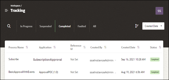

Wählen Sie im Navigationsmenü "Workspace" die Option Verfolgung.
Auf der Seite "Verfolgung" werden Prozesse aufgeführt, die Sie anzeigen dürfen.
Wählen Sie die Registerkarte Abgeschlossen.
Der soeben abgeschlossene Abonnementprozess wird mit dem Status "Abgeschlossen" angezeigt.

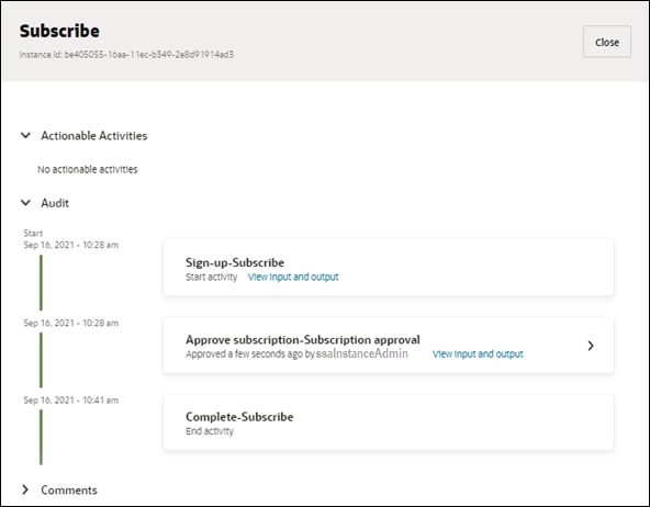

Wählen Sie den abgeschlossenen Prozess aus.
Eine Seite zum Anzeigen der Prozesshistorie wird angezeigt.
Blenden Sie den Abschnitt Audit ein, und notieren Sie sich jedes Element im aufgelisteten strukturierten Prozess: Registrieren, Abonnement genehmigen und Abschließen.
Klicken Sie auf die Links Eingabe und Ausgabe anzeigen, um die Formulareintragsdaten (Payload) anzuzeigen.
Blenden Sie den Abschnitt Kommentare ein, um Kommentare anzuzeigen, die hinzugefügt wurden, oder fügen Sie hier einen neuen hinzu. Kommentare werden mit dem Namen des Benutzers verfolgt.
