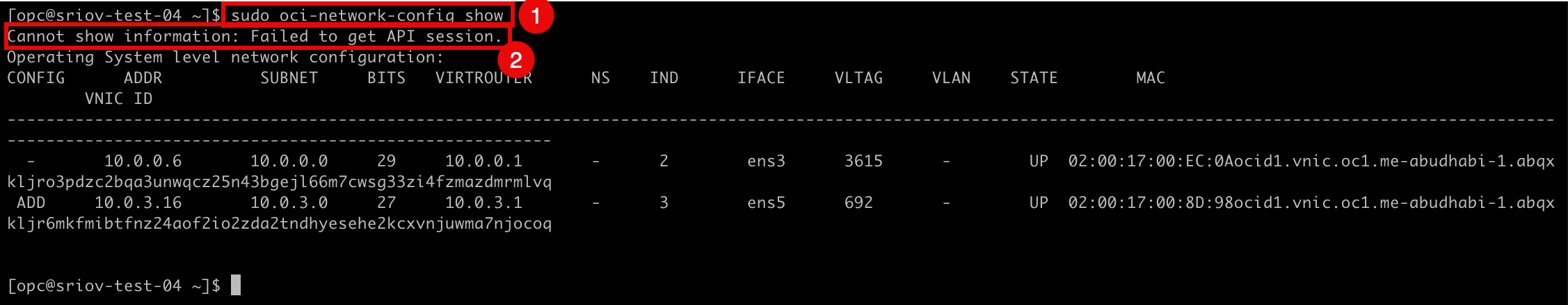

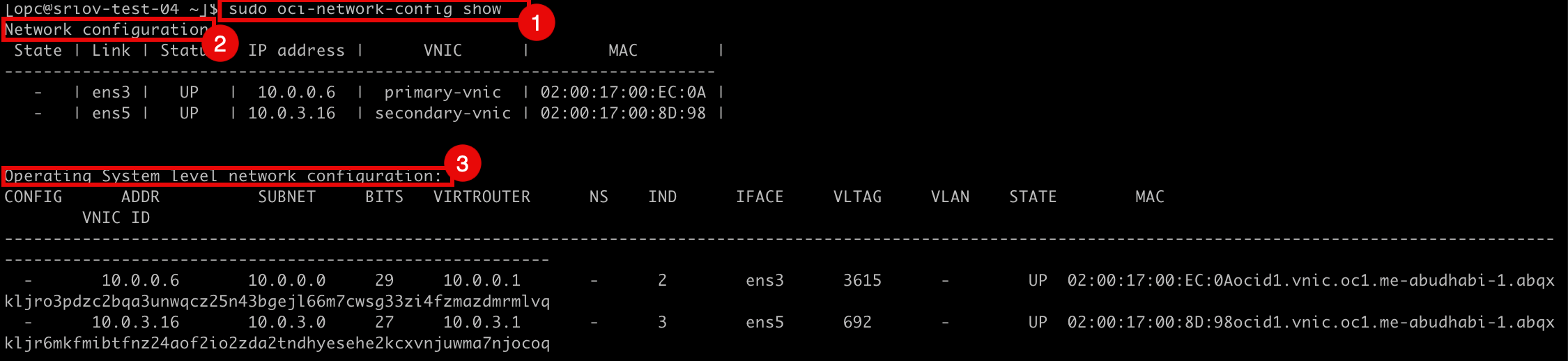

Beispiel: Führen Sie den Befehl sudo oci-network-config show aus, und folgender Fehler wird angezeigt: Informationen können nicht angezeigt werden: API-Session konnte nicht abgerufen werden.
- Führen Sie den Befehl
sudo oci-network-config showaus, um alle Netzwerkkonfigurationen aus der Instanz abzurufen. - Beachten Sie den Fehler: Informationen können nicht angezeigt werden: API-Session konnte nicht abgerufen werden. Die Informationen zu den VNICs der Instanz werden nicht auf Betriebssystemebene und nicht auf OCI-Ebene bereitgestellt.
Dies ist nicht möglich, da der gleiche Fehler angezeigt wird, wenn Sie den Befehl oci-network-config show ausführen, der Informationen können nicht angezeigt werden: API-Session konnte nicht abgerufen werden.

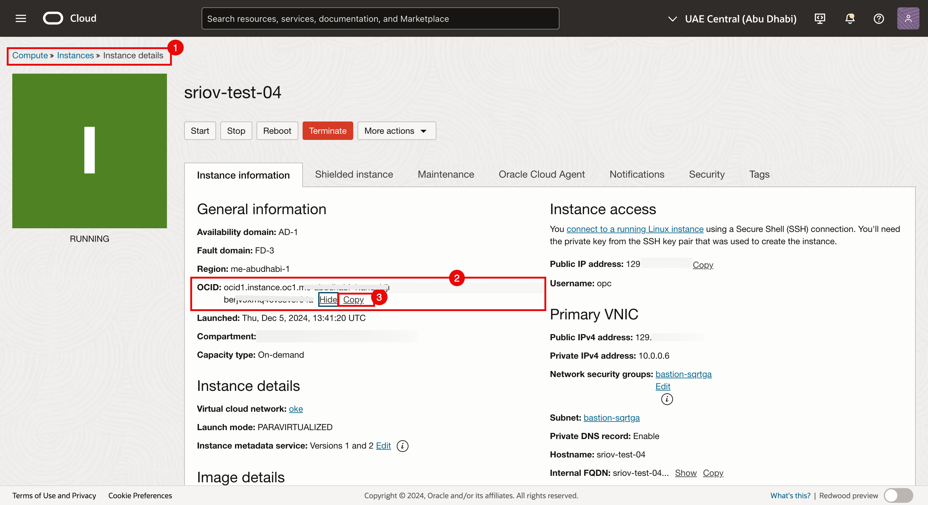

- Klicken Sie auf das Hamburger-Menü (≡), navigieren Sie zu Compute, Instanzen, und wählen Sie die Compute-Instanz aus, für die Sie die folgenden Befehle ausführen möchten:
sudo oci-network-config showundsudo oci-network-config configure. - Klicken Sie auf Anzeigen, um den Instanz-OCID-Wert anzuzeigen.
- Klicken Sie auf Kopieren, um den Instanz-OCID-Wert zu kopieren.

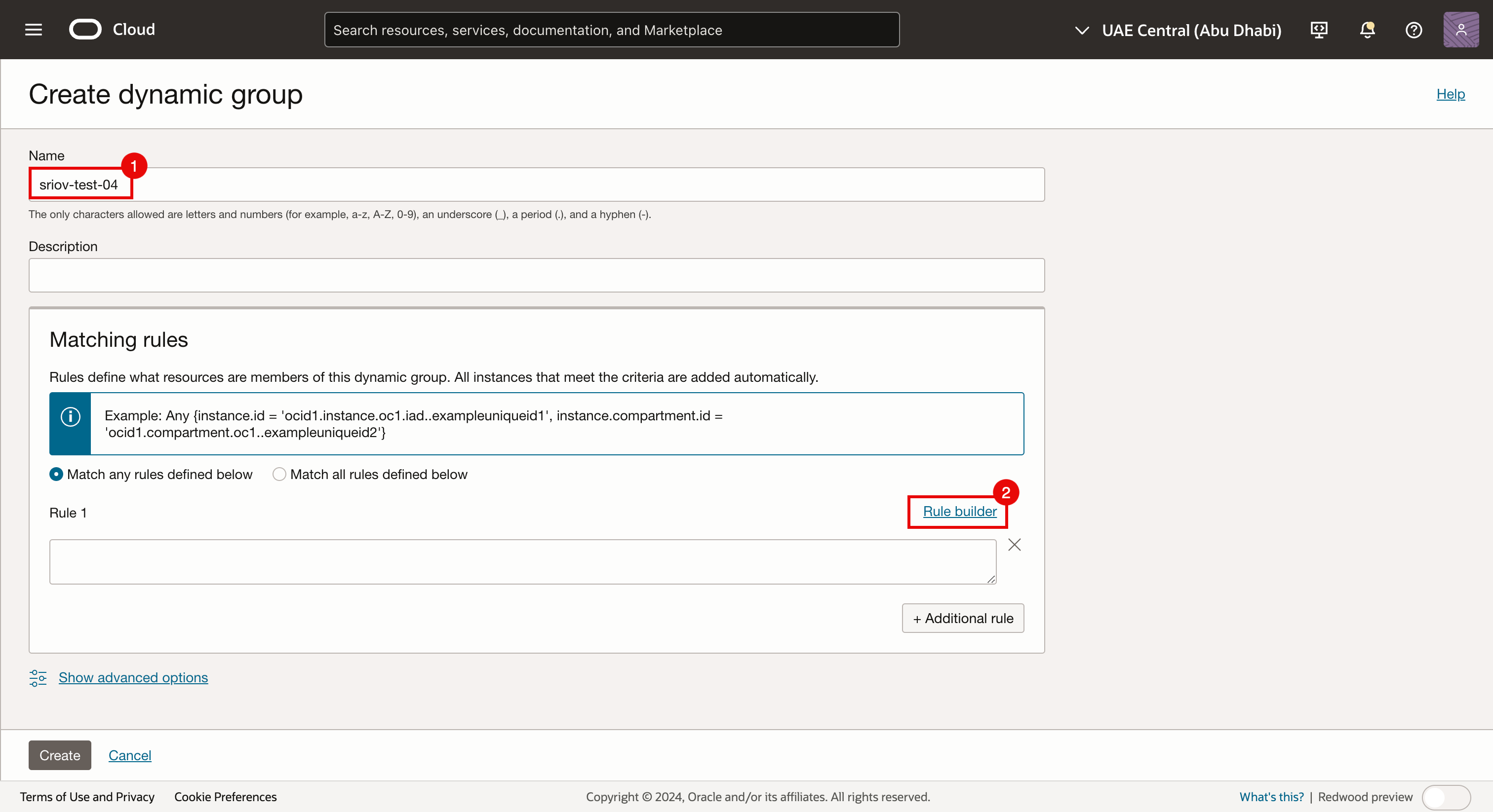

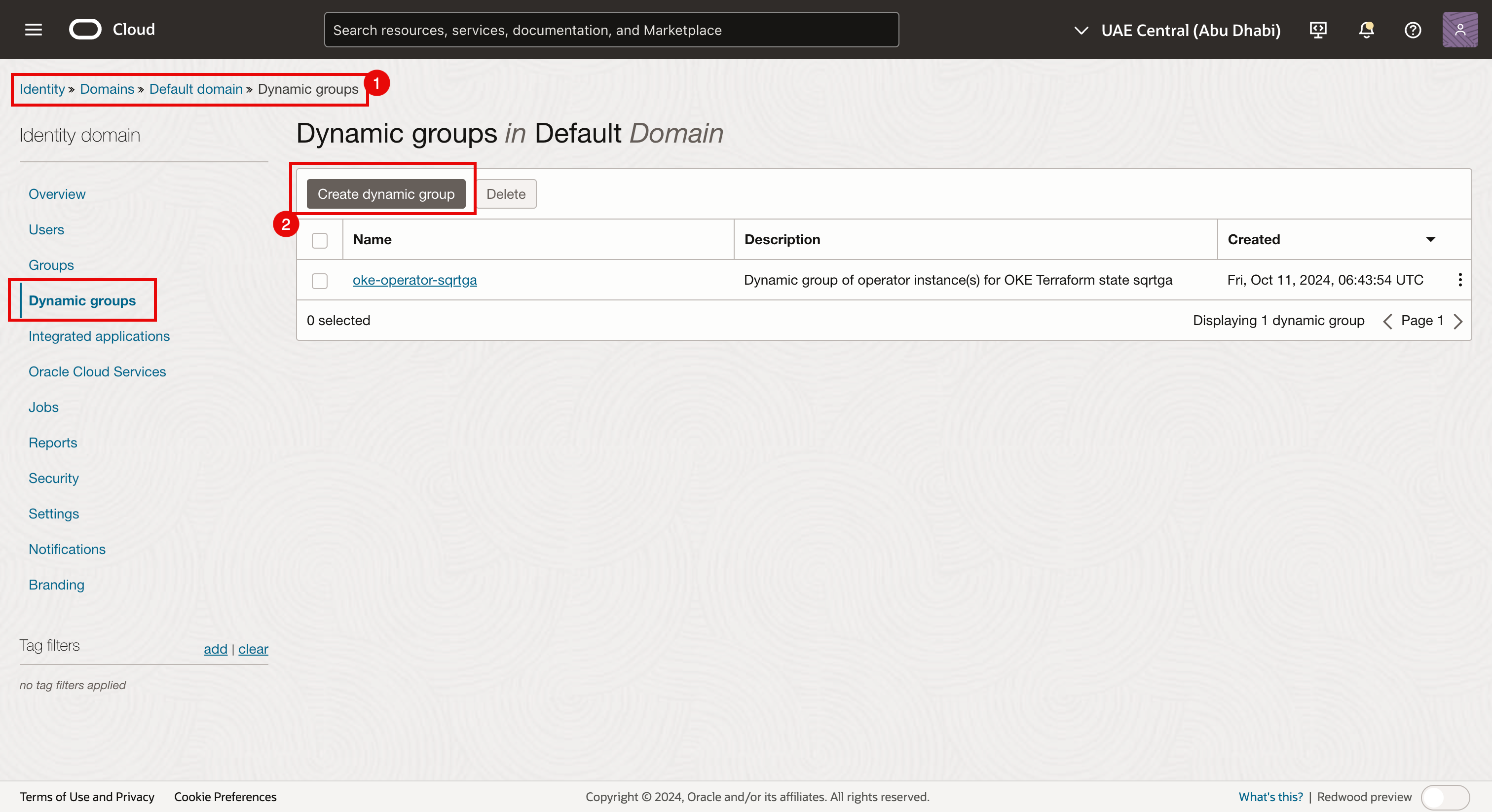

- Klicken Sie auf das Hamburger-Menü (≡), navigieren Sie zu Identität, Domains, Standarddomain, und klicken Sie auf Dynamische Gruppen.
- Klicken Sie auf Dynamische Gruppe erstellen.

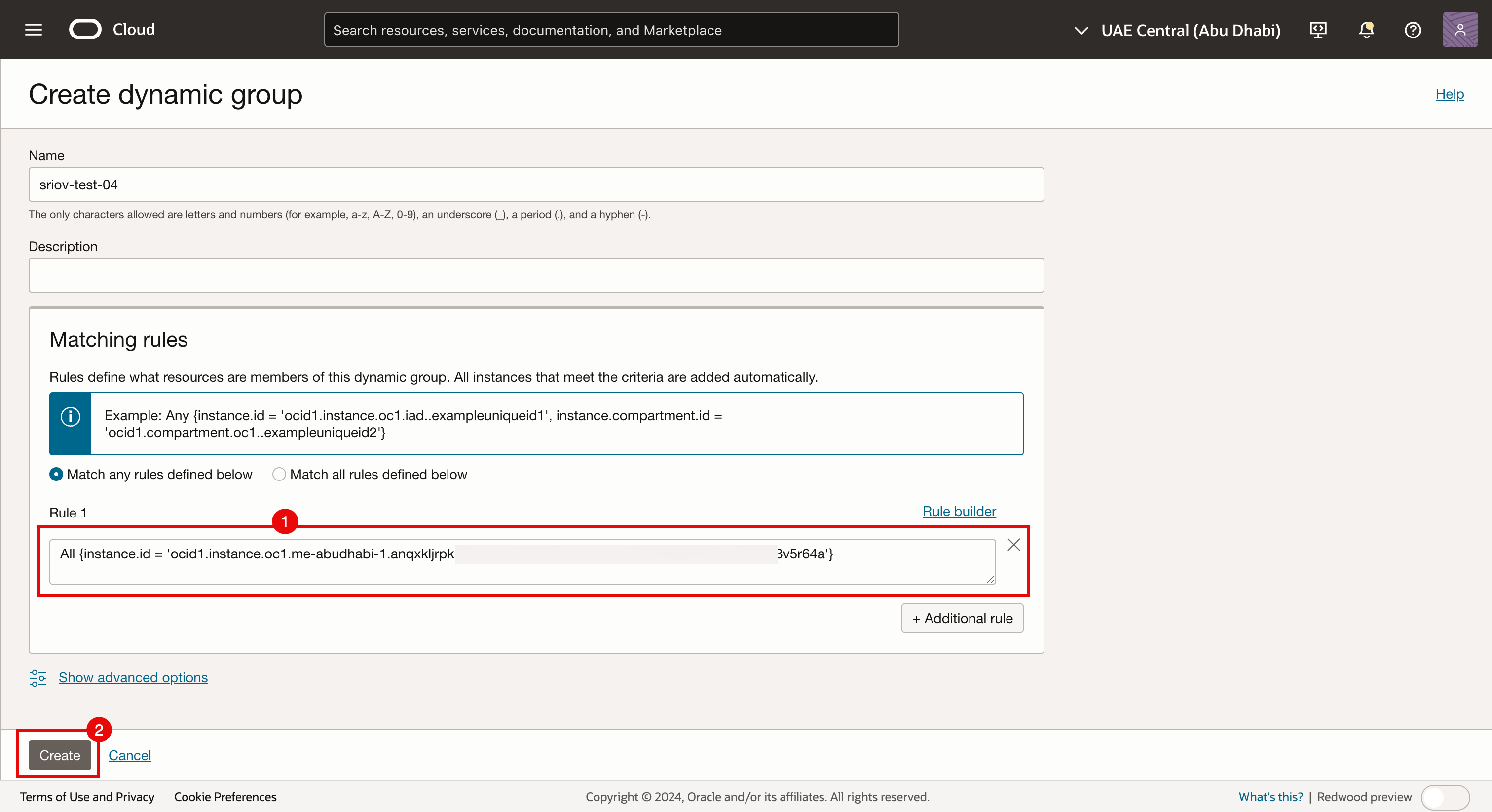

- Geben Sie einen Namen für die dynamische Gruppe ein. In diesem Beispiel verwenden wir

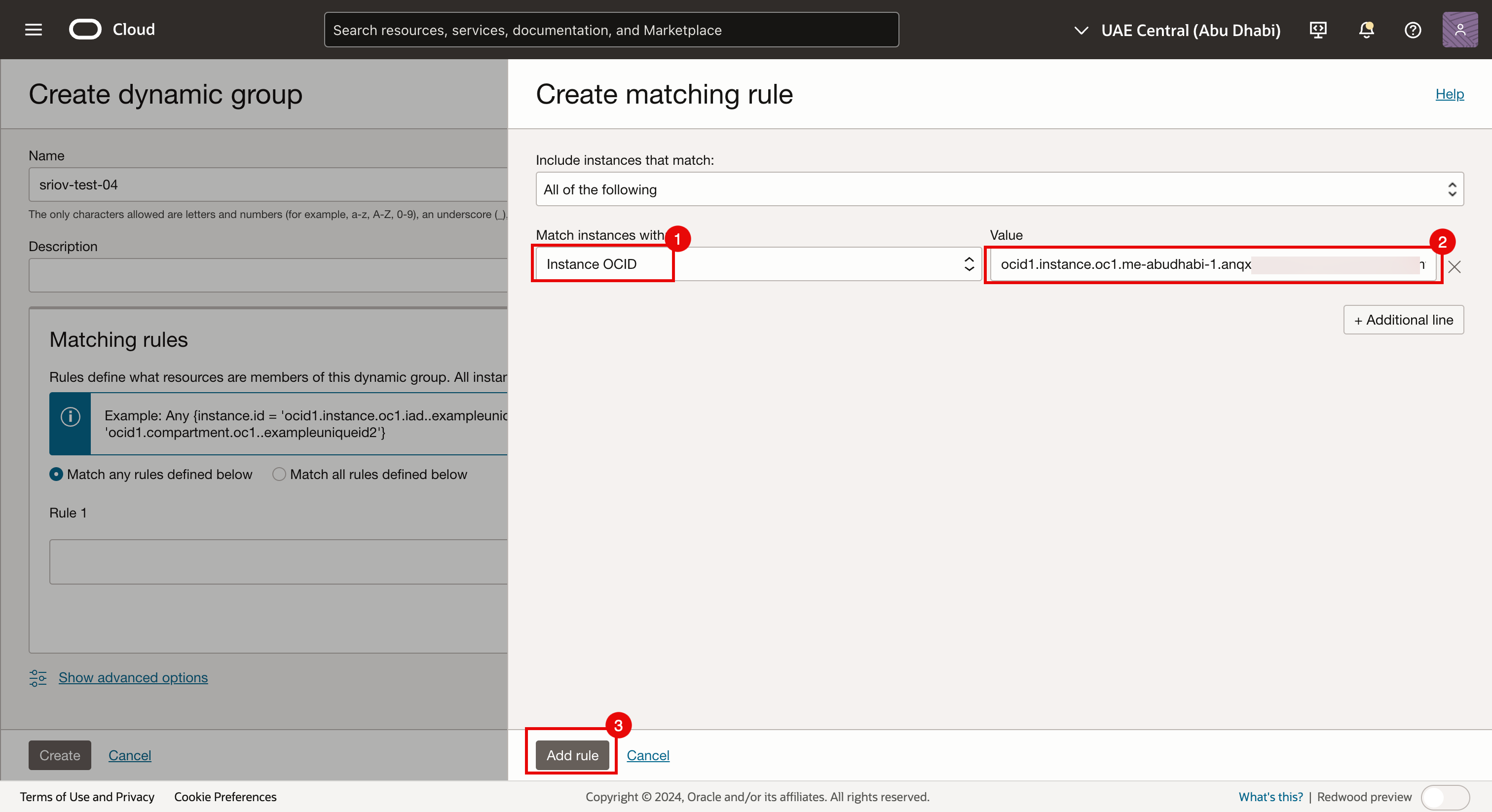

sriov-test-04. - Klicken Sie auf Regel-Builder.
- Wählen Sie unter Instanzen abgleichen mit die Option Instanz-OCID aus.
- Geben Sie den Wert der Instanz-OCID unter Wert ein.
- Klicken Sie auf Regel hinzufügen.
- Beachten Sie, dass der Gruppe eine neue Regel hinzugefügt wird.
- Klicken Sie auf Erstellen.

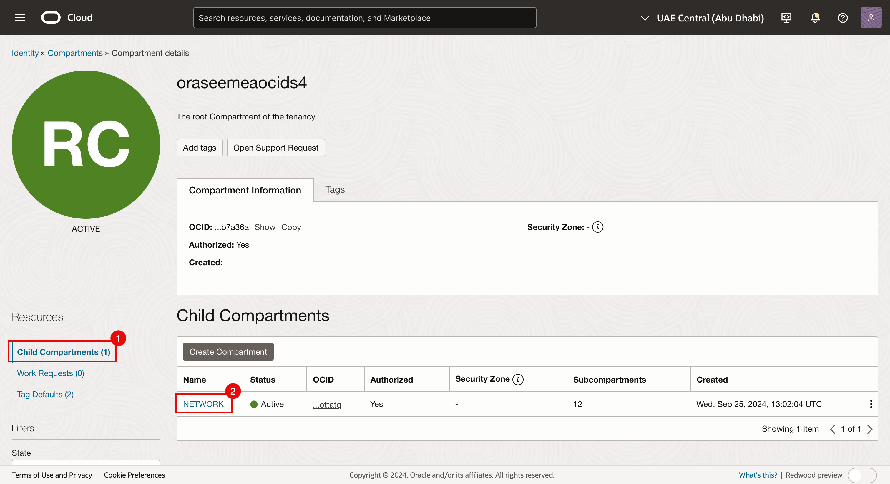

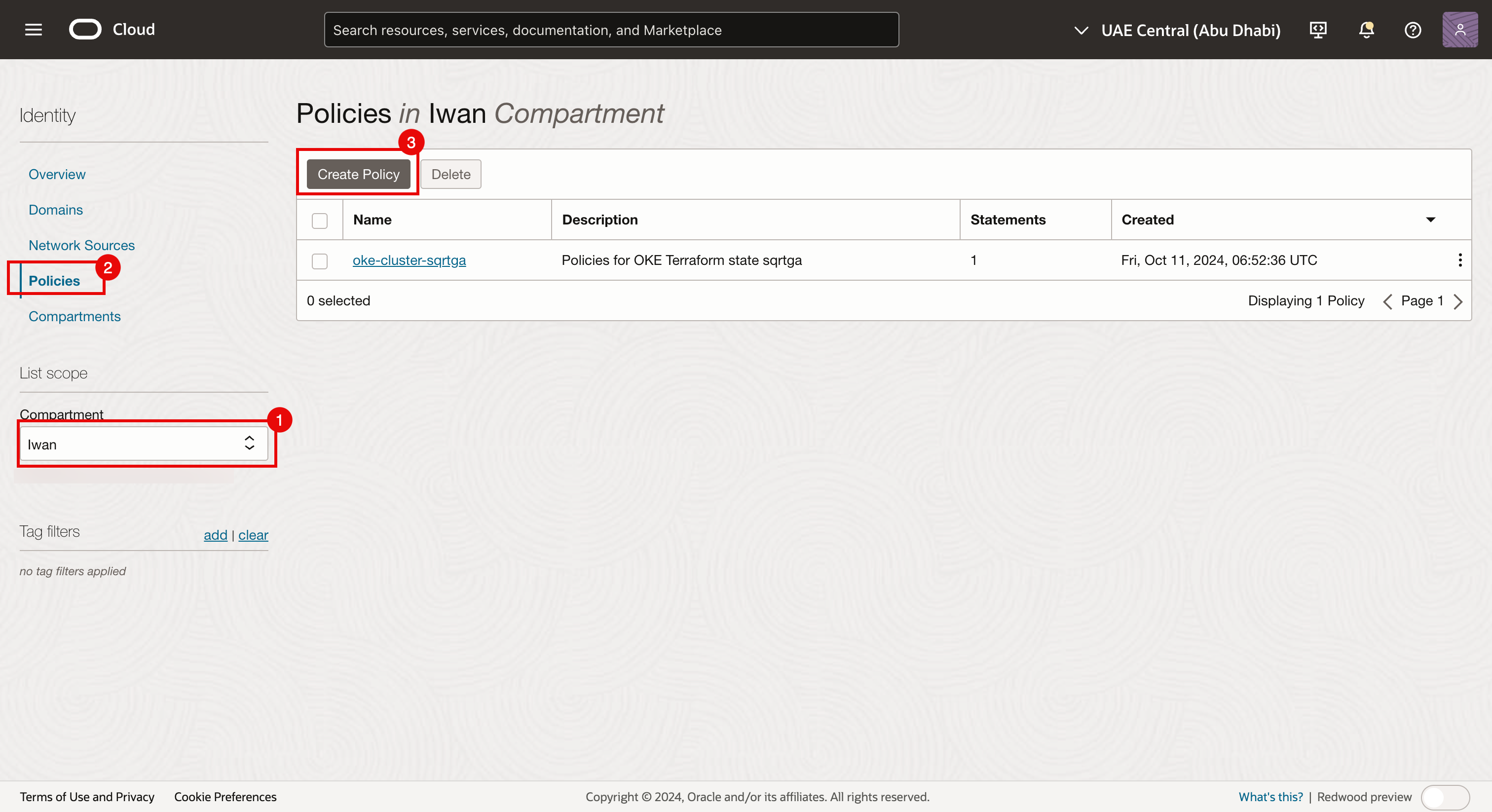

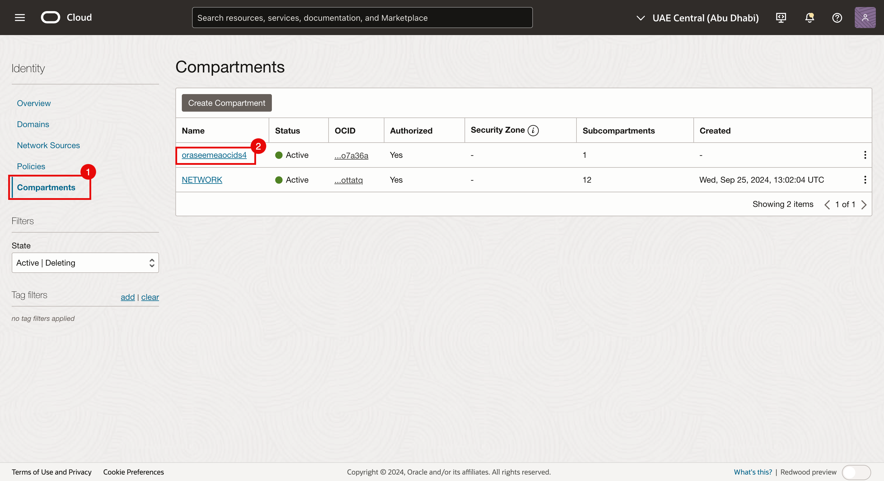

- Klicken Sie auf das Hamburger-Menü (≡), navigieren Sie zu Identität, und klicken Sie auf Compartments.
- Klicken Sie auf das Root Compartment. In diesem Beispiel handelt es sich um
oraseemeaocids4.
- Beachten Sie, dass wir uns jetzt in den untergeordneten Compartments befinden.

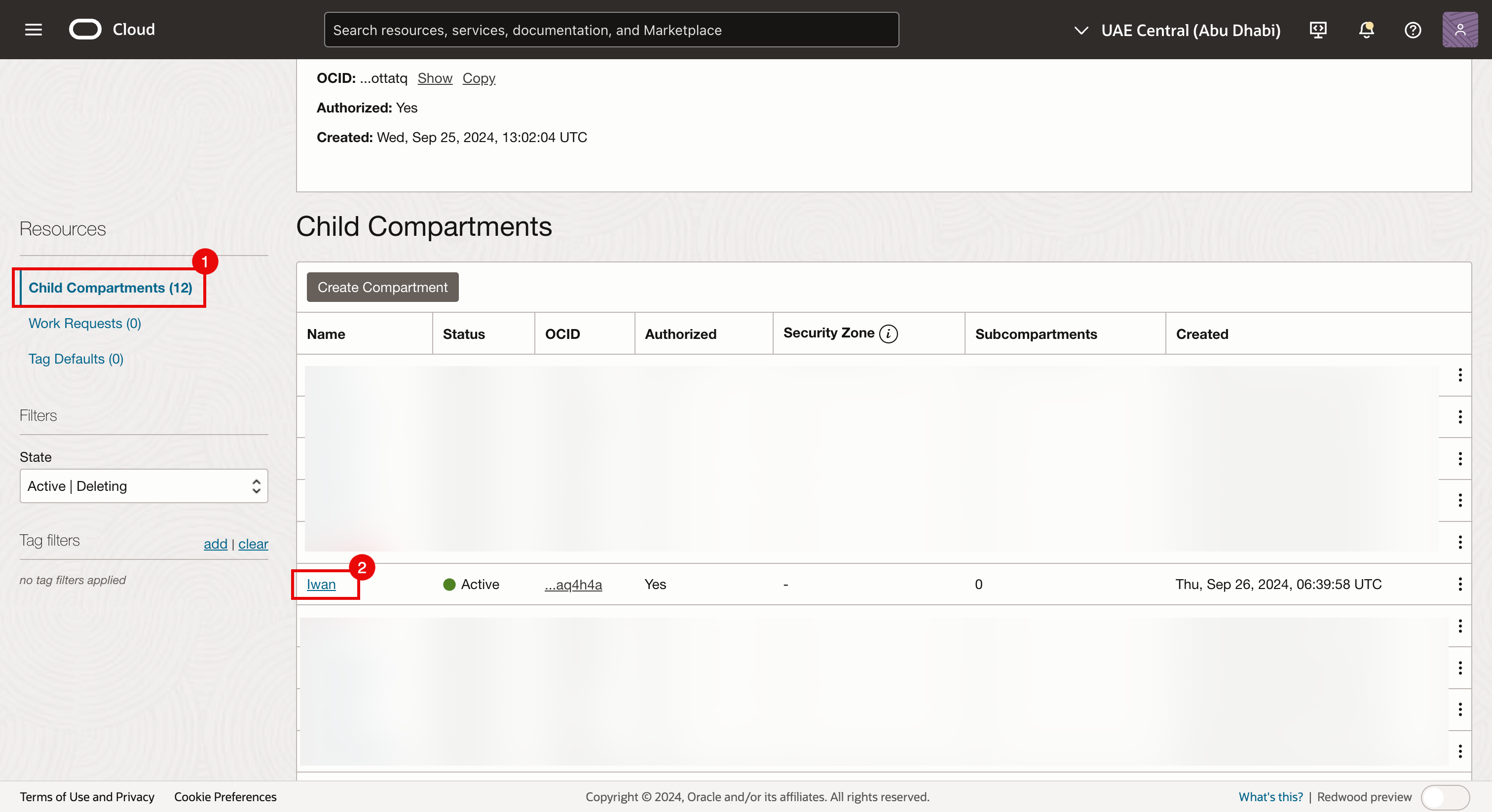

- Klicken Sie auf das nächste untergeordnete Compartment. In diesem Beispiel handelt es sich um
NETWORK.
- Beachten Sie, dass wir uns jetzt in den nächsten untergeordneten Compartments befinden.
Iwan.
- Stellen Sie sicher, dass das richtige Compartment ausgewählt ist.
- Klicken Sie auf Policys.
- Klicken Sie auf Policy erstellen.

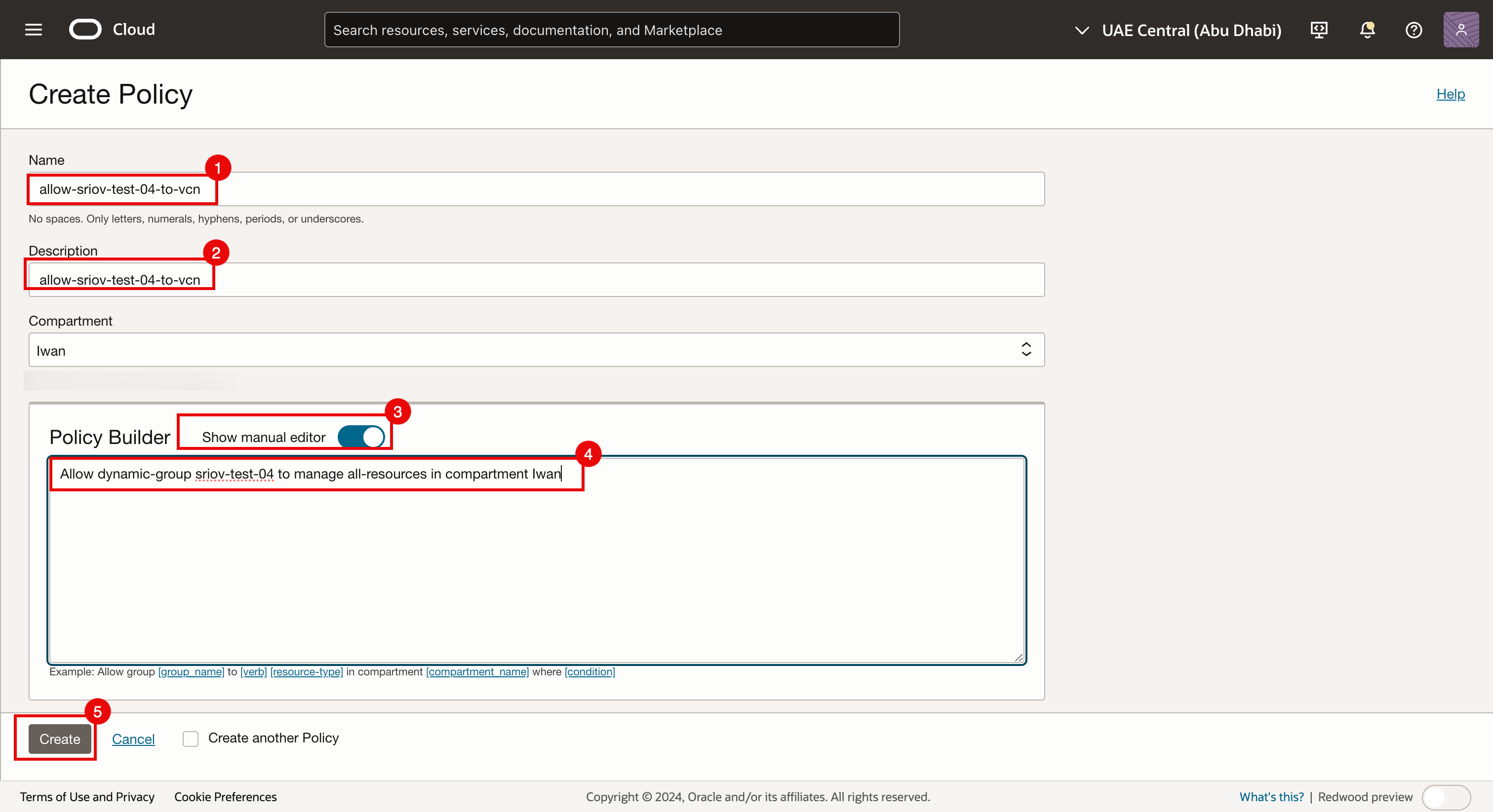

Geben Sie unter Policy erstellen die folgenden Informationen ein.
- Geben Sie einen Namen für die Policy ein. In diesem Beispiel verwenden wir
allow-sriov-test-04-to-vcn. - Geben Sie eine Beschreibung für die Policy ein. In diesem Beispiel verwenden wir

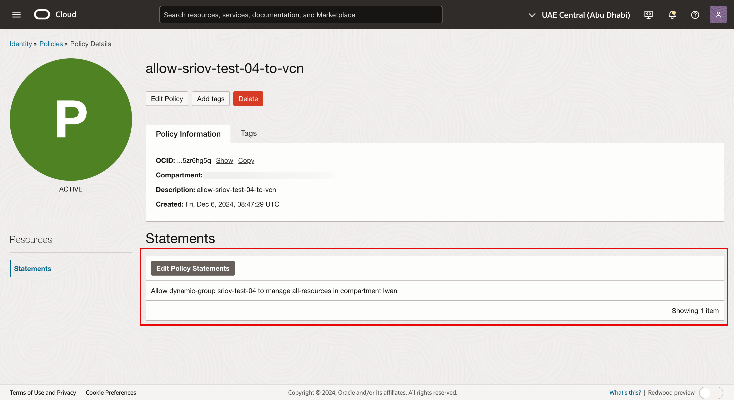

allow-sriov-test-04-to-vcn. - Wählen Sie Manuellen Editor anzeigen aus.
- Geben Sie die folgende Policy ein:
allow dynamic-group sriov-test-04 to manage all-resources in compartment Iwan. - Klicken Sie auf Erstellen.
Beachten Sie, dass die neue Policy-Anweisung in der neu erstellten Policy enthalten ist.
Jetzt haben wir der Instanz erlaubt, API-Aufrufe über die OCI-CLI an das VCN auszuführen.
sudo oci-network-config showaus, um alle Netzwerkkonfigurationen von der Instanz auf OCI-Ebene abzurufen. - Beachten Sie, dass der Fehler jetzt verschwunden ist und die Netzwerkausgabe auf OCI-Ebene bereitgestellt wird.
- Beachten Sie, dass die Netzwerkausgabe auf Betriebssystemebene auch nach der Netzwerkausgabe auf OCI-Ebene bereitgestellt wird.
