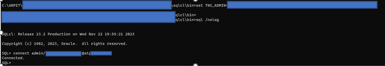

Stellen Sie über das System eine Verbindung zu Oracle Autonomous Database her, indem Sie SQLcl zuvor installiert haben. Dadurch wird Ihre Verbindung zur Datenbank validiert, und es werden keine zugehörigen Fehler während der OEE-Installation verursacht. Stellen Sie sicher, dass
TNS_ADMINauf den Speicherort des entpackten ADB-Wallets festgelegt ist.

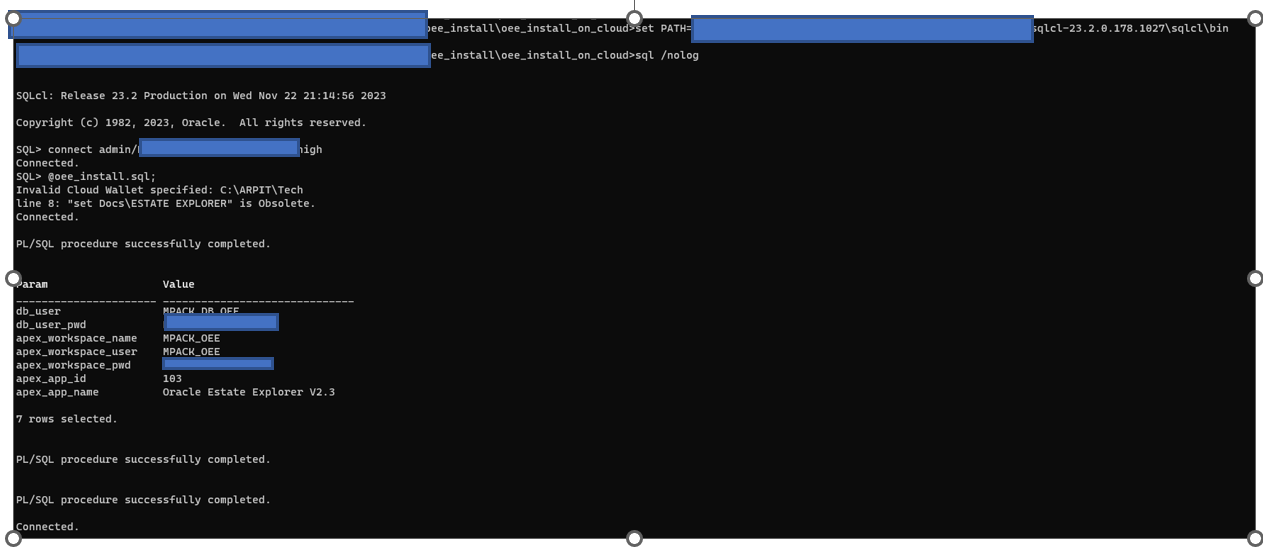

Stellen Sie eine zuvor validierte Verbindung zu Oracle Autonomous Transaction Processing (ATP) her, und führen Sie
oee_install.sqlaus.
Beim Löschen einiger Tabellen und Sequences treten einige Fehler auf, die ignoriert werden müssen, wenn sie vor dem Erstellen dieser Objekte auf ihre Existenz prüfen.

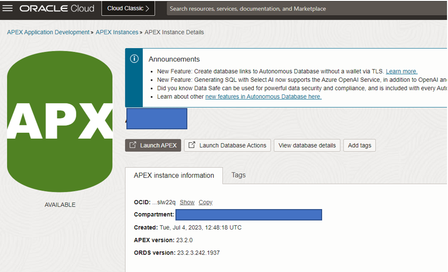

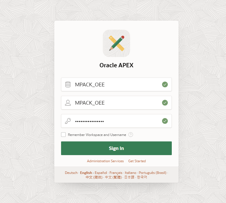

Melden Sie sich bei der OCI-Konsole an, navigieren Sie zu Oracle Autonomous Database, das oben für die Installation von OEE verwendet wird, und starten Sie den APEX-Link, der auf der ADB-Homepage angezeigt wird.
Klicken Sie auf APEX starten, und melden Sie sich bei der APEX-URL mit dem Workspace-Namen MPACK_OEE und dem Kennwort an, das im Skript
set_config.sqlangegeben wurde.
Klicken Sie auf der APEX-Homepage auf App Builder, und das Oracle Estate Explorer-Banner sollte anzeigen, dass OEE jetzt in Oracle Autonomous Database installiert wurde.

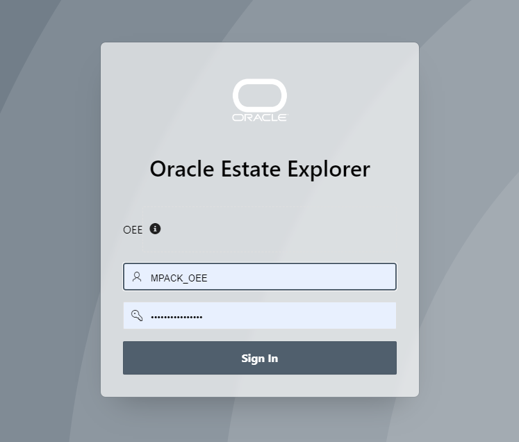

Klicken Sie auf Oracle Estate Explorer und dann auf Anwendung ausführen, um zur Anmeldeseite für das OEE-Utility zu gelangen.
Bis zu diesem Schritt haben wir die Verbindung zu Oracle Autonomous Database erfolgreich konfiguriert, OEE installiert und über integriertes APEX darauf zugegriffen.

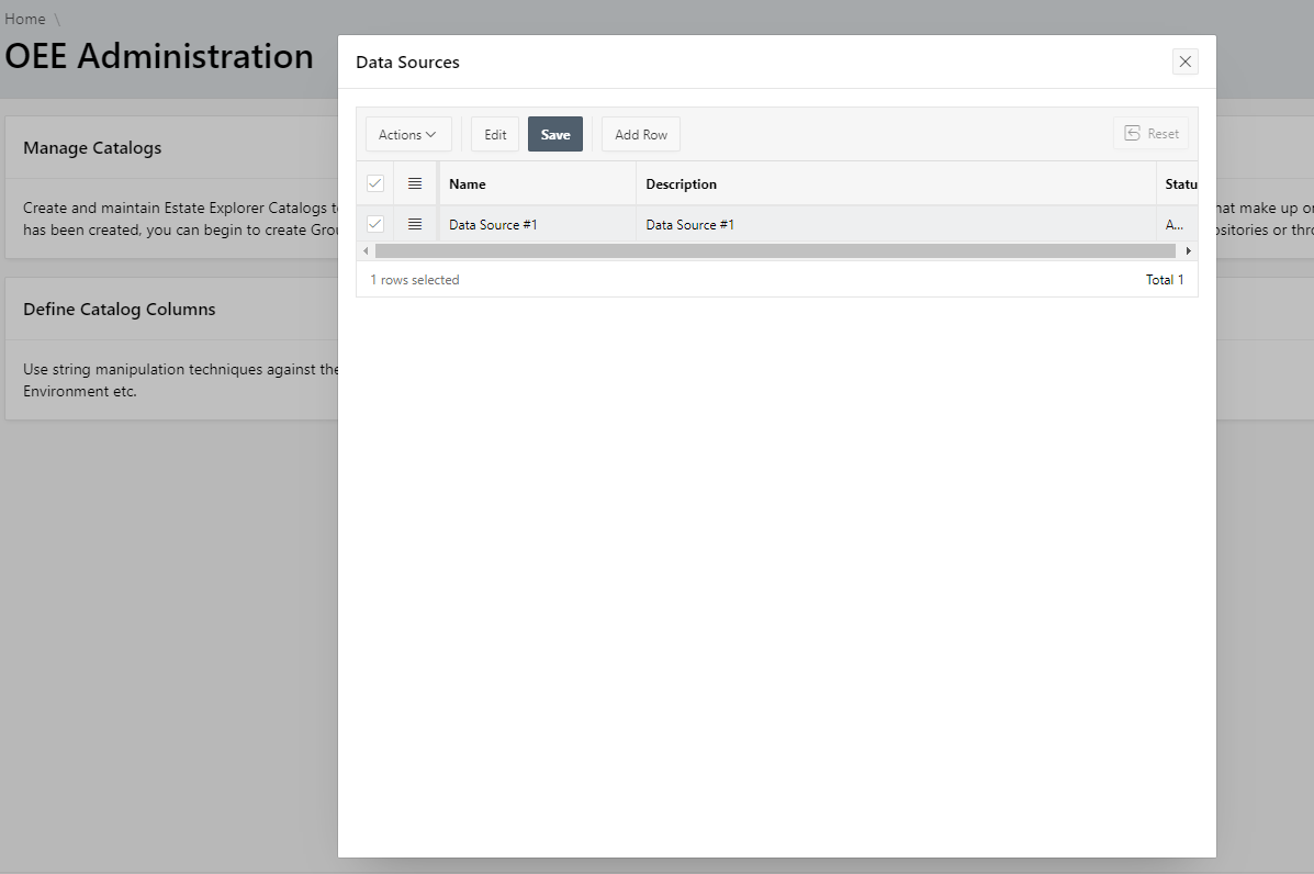

Melden Sie sich bei OEE an, und navigieren Sie zu OEE-Administration, Datenquellen verwalten, Datenquelle erstellen (einen aussagekräftigen Namen angeben), und klicken Sie auf Speichern.

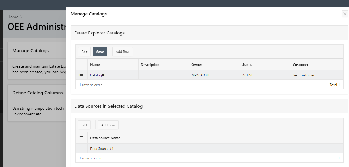

Navigieren Sie zu OEE-Administration, Datenquellen verwalten, Kataloge verwalten (Geben Sie dem Katalog einen Namen zusammen mit dem Kundennamen, und wählen Sie die oben erstellte Datenquelle aus), und klicken Sie auf Speichern.

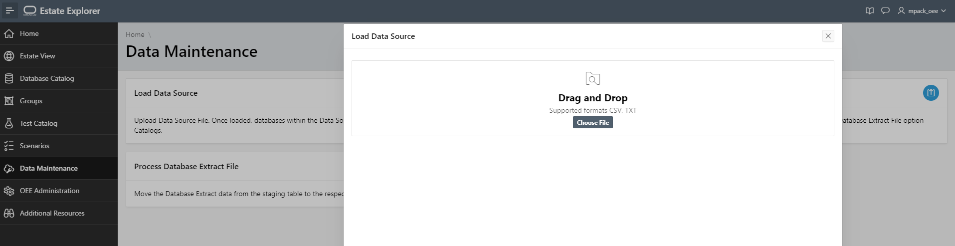

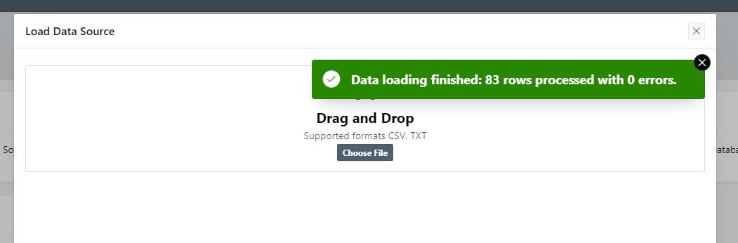

Navigieren Sie zu Datenverwaltung, Datenquelle laden (Dadurch wird die CSV-Datei geladen, die in Schritt 1 während der Katalogextraktion generiert wurde).
Sobald das Laden der Daten abgeschlossen ist, wird eine Meldung angezeigt.

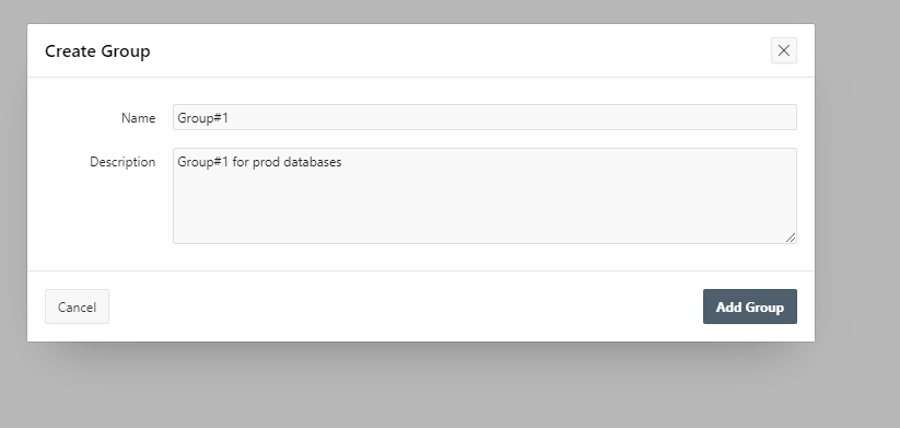

Um weniger Datenbanken aus dem zuvor hochgeladenen Katalog auszuwählen, müssen wir sie in den jeweiligen Gruppen gruppieren. Beispiel: Instanzdatenbanken können basierend auf ihrer Anwendung, basierend auf RTO/RPO, basierend auf Version usw. gruppiert werden.
Um dasselbe zu tun, navigieren Sie von der Homepage zum Abschnitt Gruppen, Gruppe erstellen, und fügen Sie die erforderlichen Datenbanken hinzu, die Teil unserer ersten Gruppe sein müssen, die für die Migration berücksichtigt werden muss.
Klicken Sie für die oben erstellte Gruppe auf Datenbanken zu Gruppe hinzufügen/aus Gruppe entfernen, und wählen Sie die gewünschten Datenbanken aus der angezeigten Liste aus.

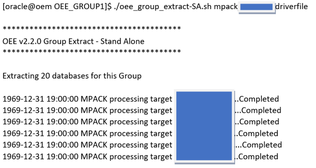

Die im letzten Schritt erstellte Treiberdatei muss an die OEM-Repository-Datenbank übergeben werden, wenn das Gruppenextraktionsskript
oee_group_extract-2.1.0.shausgeführt wird. Melden Sie sich bei der OEM-Repository-Datenbank an, und führen Sie das Skript wie gezeigt aus. Die Treiberdatei muss als Argument übergeben werden, und es wird eine resultierende TXT-Datei generiert, die zur weiteren Verarbeitung im OEE-Tool verwendet wird.

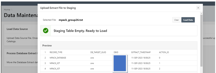

Melden Sie sich beim OEE-Link an, und navigieren Sie zu Datenwartung, Datenbankextraktdatei in Staging laden, durchsuchen Sie die in Schritt 8 generierte Textdatei, und klicken Sie auf Daten laden.

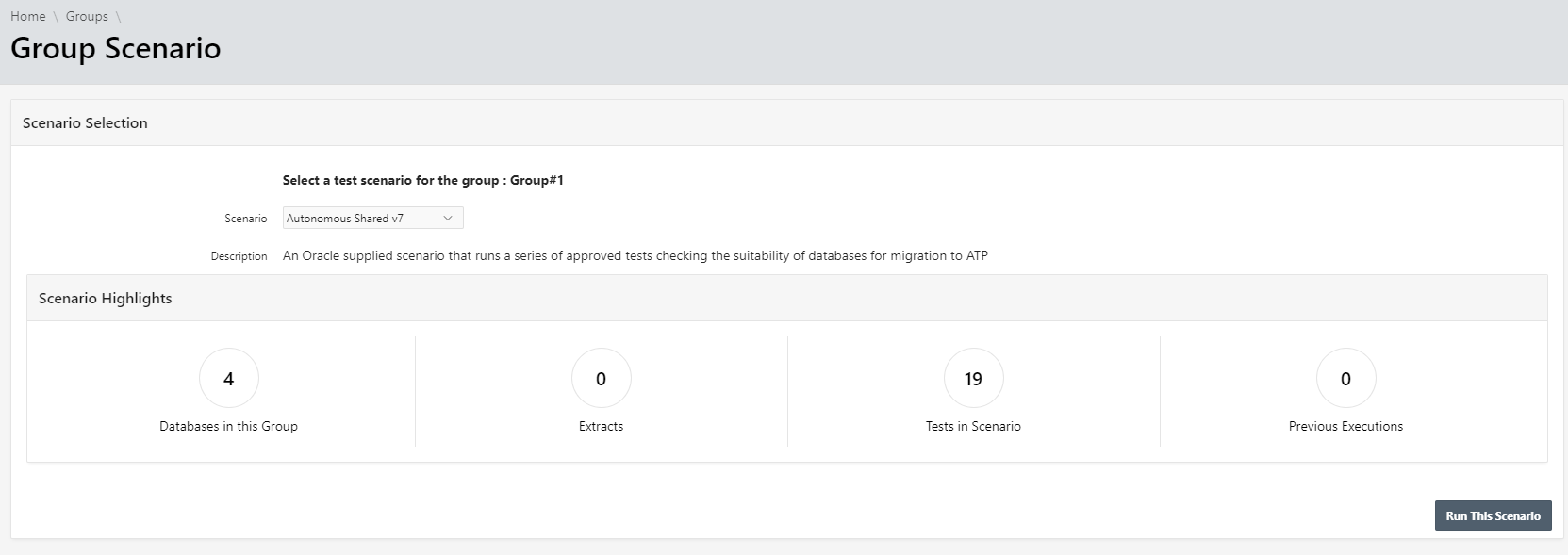

Navigieren Sie auf der OEE-Seite zurück zu "Gruppen", und klicken Sie für die Gruppe auf Szenario ausführen. OEE stellt das Standard-Szenario Autonomous Shared v7 mit 19 Tests bereit. Sie können jedoch immer Ihr eigenes Szenario erstellen und die erforderlichen Prüfungen hinzufügen. Für dieses Tutorial haben wir das autonome Standardszenario verwendet und den Bericht dafür ausgeführt.
Sobald das Szenario erfolgreich ausgeführt wurde, sollte ein detaillierter Bericht angezeigt werden, der je nach dem geschätzten Aufwand der einzelnen Datenbanken in verschiedene Buckets kategorisiert wurde.
Die resultierenden Berichte können heruntergeladen und für Kunden und Anwendungsteams freigegeben werden, um die erforderlichen Maßnahmen zu prüfen und zu ergreifen.
